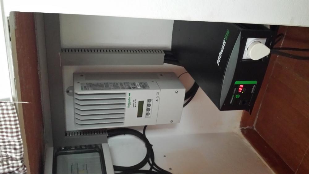

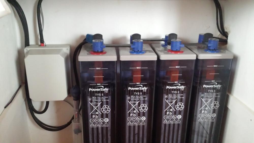

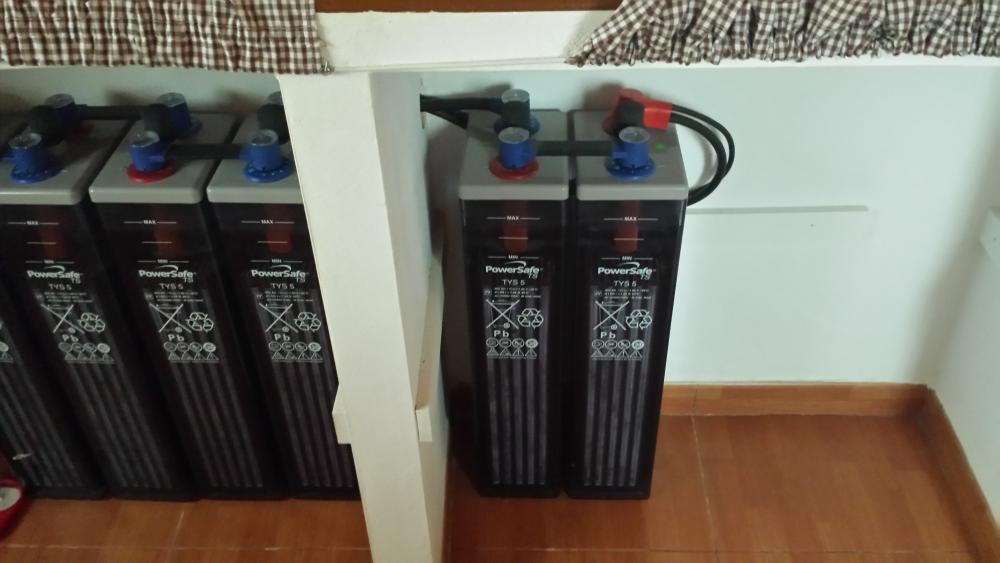

    hola alguien me podria decir como configurar un xantrex mppt60 tengo 6 baterias opzs y tres modulos foltovoltaicos de 24v de 195wp mono . mi instalacion es de 12v y el problema que tengo esque la densidad no me pasa de 1,22 . ya e hecho varias eculizaciones y llega a 1,24 pero vuelven a 1,22 que puede ser? muchas gracias
    jul 2010
    Vega Baja del Segura
    2.682
    Predeterminado Re: configuracion xantrex mppt60
    Mucho consumo, vamos, que consumes mas que produces, un reportaje fotográfico de todo por favor, para hacernos una idea.
    pedros está desconectado Forero Junior
    abr 2015
    elche
    13
    configuracion xantrex mppt60-20150405_104839-1-.jpgconfiguracion xantrex mppt60-20150405_104859-1-.jpgconfiguracion xantrex mppt60-20150405_104912-1-.jpg
    el consumo es un frigorifico a+++ todo el dia y por la noche las luces de la casa que son de led y un televisor de 42pulgadas unas 4 horas . la foto de las placas no he podido hecharlas por que estan en un tejado y no tengo la escalera pero vamos que le da el sol todo el dia desde que sale hasta que se esconde

    Vecino, te faltan placas, ese televisor como no sea de LED comen bastante y mas si esta tantas horas encendido, de baterías vas bien creo que son unas 590AH a 10H, vamos que te has quedado corto con el regulador para tu consumo diario, pero aun admite otra placa 190wp mas, prueba y ya si eso hablamos.

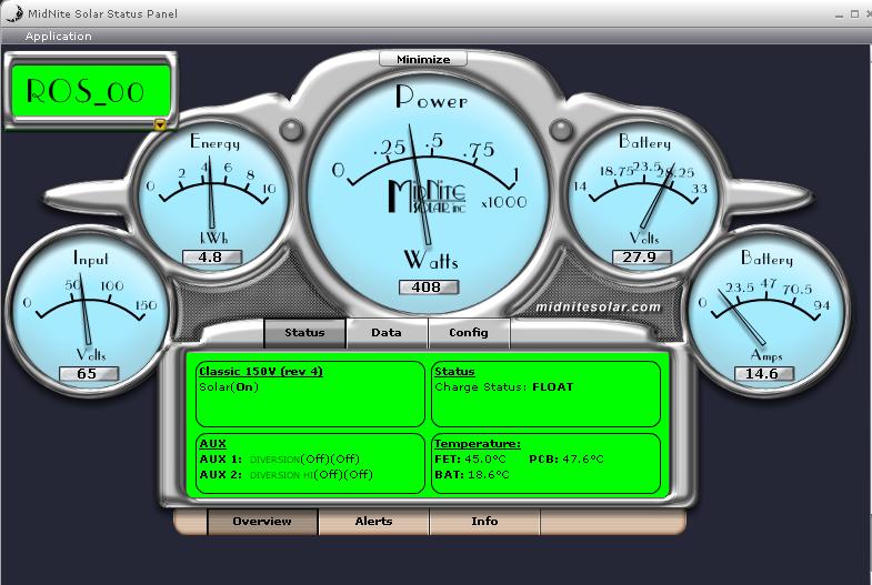

    Vamos a ver que este en flotación no significa que no este cargando, de todas maneras si se ponen en flotación y después tienes 12,1V es que tu consumo es muy alto, o...... un vaso esta mal.
    Mira por ejemplo mi regulador en este momento esta en flotación y produciendo 408WH
