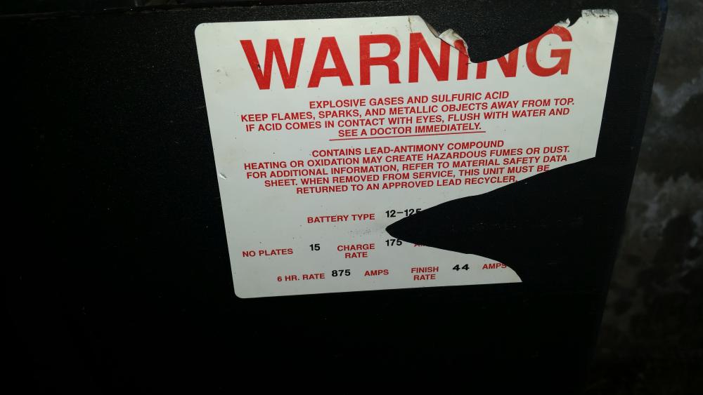

    Tengo una batería que se usa en montacargas y esta identificada a 875Ah a 6hr
    Mi equipo yo le pongo la data de Ah a 20hr
    La duda que tengo es como cambio los 875Ah en 6hr en forma de 20hr para poner los datos en mi equipo
    Gracias por la ayuda que me puedan dar

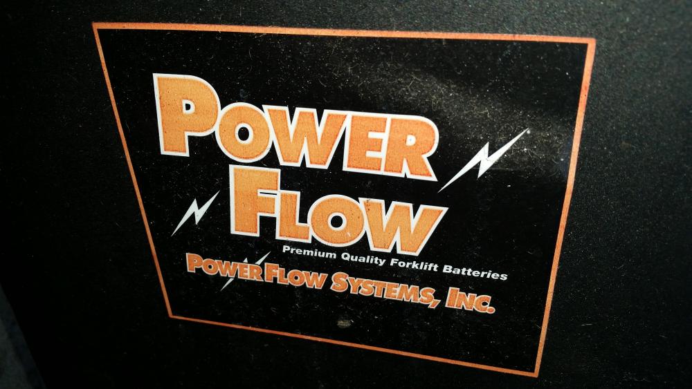

    Predeterminado Re: Convertir los Ah de 6hr
    Estas son las fotos
    Sent from my SM-G900A using Tapatalk 2Convertir los Ah de 6hr-20150218_091713.jpgConvertir los Ah de 6hr-20150218_091726.jpgPulsa en la imagen para verla en tamaño completo
    Pues ya he dado con ella. Es una batería americana (de ahí la capacidad en C6) y además es de placa plana, no tubular.
    En Estados Unidos todavía se utiliza mucho batería de tracción de placa plana en vez de placa tubular, Suelen ser placas más gruesas que las que se fabrican en Europa y tienen bastante buen rendimiento. Cuidándola bien podrás tener batería para buen rato. Y la capacidad que te he dado antes la podrás usar para el C20, que se aproxima a la realidad. Ellos no tienen otras capacidades más allá del C6, C4 y C3.
