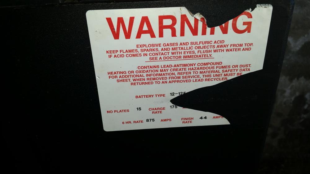

Re: Convertir los Ah de 6hr
Normalmente suele expresarse la capacidad para baterías de tracción en 5 horas, no sé qué fabricante será. Pero para poder darle un valor aproximado deberías añadirle un 17% a la capacidad que te marca la identificación.

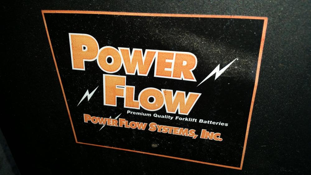

Pues ya he dado con ella. Es una batería americana (de ahí la capacidad en C6) y además es de placa plana, no tubular.
En Estados Unidos todavía se utiliza mucho batería de tracción de placa plana en vez de placa tubular, Suelen ser placas más gruesas que las que se fabrican en Europa y tienen bastante buen rendimiento. Cuidándola bien podrás tener batería para buen rato. Y la capacidad que te he dado antes la podrás usar para el C20, que se aproxima a la realidad. Ellos no tienen otras capacidades más allá del C6, C4 y C3.

No, solamente era una conformación que sólo tienen esas descargas, que lo consulté con ellos. A cuidarla y a disfrutarla mucho tiempo.
