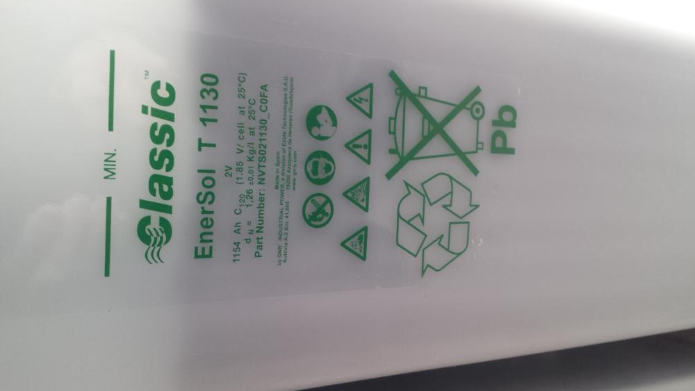

    Hola a todos!
    Aller por la noche cuando llegue a mi casa estaba todo a oscuras.
    Llege al cuarto de baterias y estaba todo apagado,intente hacer algunas comprobaciones,como mirar que todos los cables estaban en su lugar y los fusibles ,pero estaba todo correcto.
    Esta mañana me e dado cuenta que las baterías estaban totalmente descargadas por que el inversor no hacia nada y el regulador estaba apagado.
    empecé a cargarlas por el multiplus y el regulador se a encendido. El multiplus en una hora o menos paso a absorcion y después a flotación.
    Crei ,iluso de mi que las baterías estaban cargadas,y desconecto la carga.
    El regulador no marcaba intensidad de entrada ni salida,solo marca la tensión.
    Total 15 minutos y otra vez se apaga.
    Ahora estoy de nuevo cargando X el multiplus, lo que me a parecido raro es que el fm 80 se a reiniciado de nuevo y yo al meter los parámetros de voltaje me dice que detecta baterias a 36v , cuando yo las tenia puestas a 24v.
    El equipo está completamente nuevo y las baterías a su densidad y nivel.
    Que puede estar pasando?

    Predeterminado Re: Baterias que no cargan

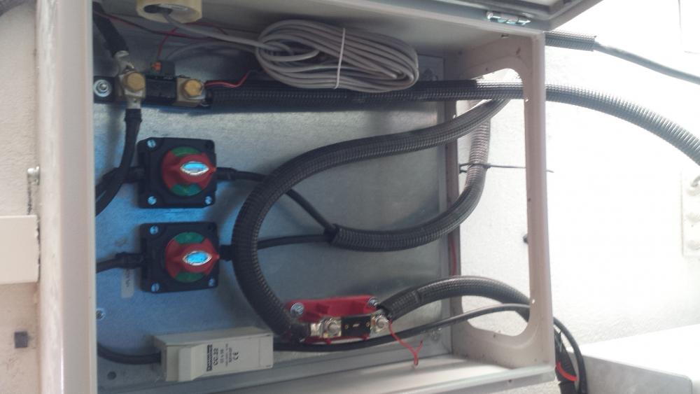

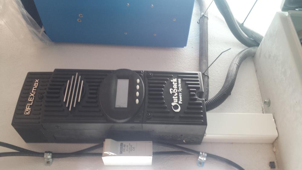

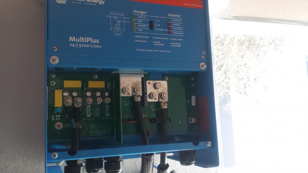

    Pues e hecho ya varias fotos de la instalación,ahora esta todo apagado y no funciona,
    Haber que pensáis Baterias  que  no cargan-uploadfromtaptalk1426065661266.jpgBaterias  que  no cargan-uploadfromtaptalk1426065725974.jpg

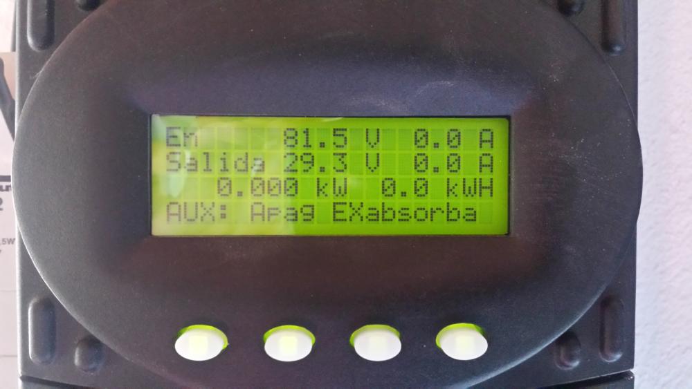

    En serie de 2 y cable 25mm de sección hasta regulador. Baterias  que  no cargan-uploadfromtaptalk1426065830947.jpgBaterias  que  no cargan-uploadfromtaptalk1426065871754.jpgregulador inactivo,solo funciona cuando pongo a cargar X inversor.Baterias  que  no cargan-uploadfromtaptalk1426065960505.jpgBaterias  que  no cargan-uploadfromtaptalk1426066014141.jpgbaterías no cargan, ni con regulador ni inversor. Baterias  que  no cargan-uploadfromtaptalk1426066088355.jpgBaterias  que  no cargan-uploadfromtaptalk1426066127409.jpg

    No lo entiendo. Las baterías están descargadas y tienen 29.3V
    A ver si se te ha desconectado algún borne de la batería.
    Veo que tienes monitor de baterías. ¿Qué tensión te marca?
    ¿Puedes medir con un multímetro la tensión de las baterías en los mismo bornes de ellas, y vaso a vaso?
    E medido el total de baterias y me da 10v,luego me e puesto a medir batería a batería y da 2v.
    Es posible que se alla ido alguna batería ?
    Fallará algún cable o borne?
    Mide todas las baterías en reposo, habiéndola desconectado de inversor y cargador al menos dos horas, pero tanto voltaje como densidad y pásalos.
    Aquí veo dos posibilidades, que la batería esté sulfatada o que un elemento esté en corto. Esas dos opciones son plausibles ya que el regulador te detecta una batería de 36V y eso es porque el voltaje, al estar sulfatada o un elemento en corto, te sube hasta las nubes, por encima de 32V o más. Por ello tampoco no te carga el Multi.
    Como tienes configurado el Multi para que te permitiese descargar el 100% (en el caso de que estuviesen sulfatadas)?
    Cita Iniciado por chicocountri Ver mensaje
    Pues si que es raro que midas 2V en cada vaso, habiendo 12 vasos, y la suma sea 10V
    Y cuando has medido 10V, ¿qué tensión te marcaba el regulador?
    Prueba medir las 2 mitades de la bancada por separado, a ver si hay diferencia.
    Pues ya está arreglado.
    Después de hacer lo que me habéis dicho de mirar posibles cortos en los cables,efectivamente era eso,lo he cambiado y esta funcionando,las baterías si estaban cargadas,el problema era el dichoso cable.
