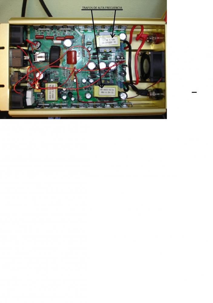

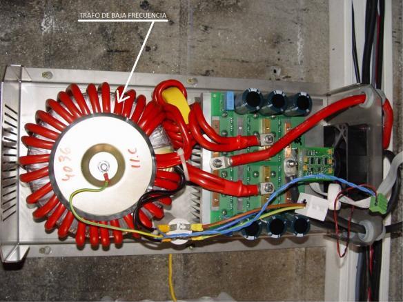

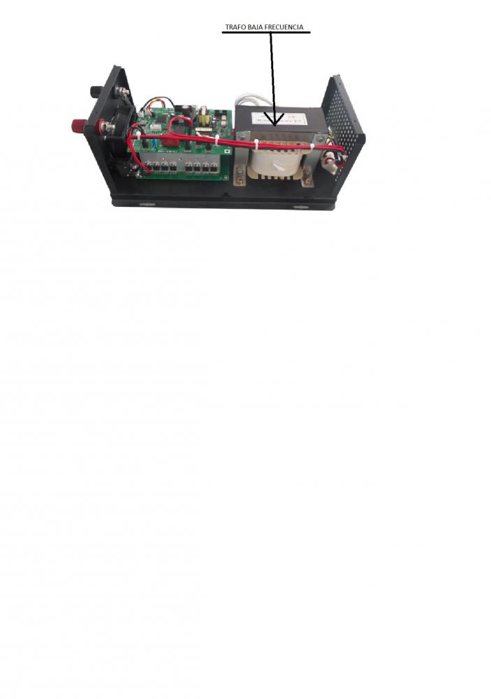

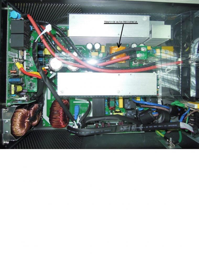

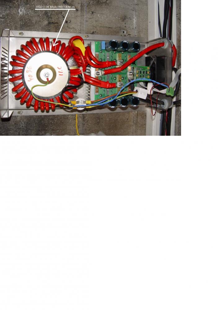

    En estas imágenes se puede apreciar la diferencia entre los trafos de alta y baja frecuencia.
    Y esta foto corresponde a un Voltronic o mejor dicho, un MPPSOLAR, que para mí, que son lo mismo.

    Hola, Carlos, que modelo es el del trafo rojo, porque el isoverter le parece, vamos, pero que casi gemelo..

    No tengo ni idea. Es una imagen sacada de google.

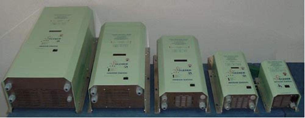

    Pues si que parece un Solener, vamos, el mío a parte de la funda del cable que es amarilla y la placa de potencia chamuscada, es igualito !

    Predeterminado Re: Opinión prestaciones Inversor Effekta
    Tiene toda la pinta.

    30 x IRF1404 (202Amp), por eso puede aguantar un pico breve de 6kw
    y el disipador de aluminio que se ve en la foto, pesa algo mas de 2 kilos !!!(disipador desnudo).
    Si, el primario del transformador es rojo (cable doble) o negro cable simple del mismo diametro que el cable de entrada (de la bateria), y ahora se que tambien existe en amarillo.
