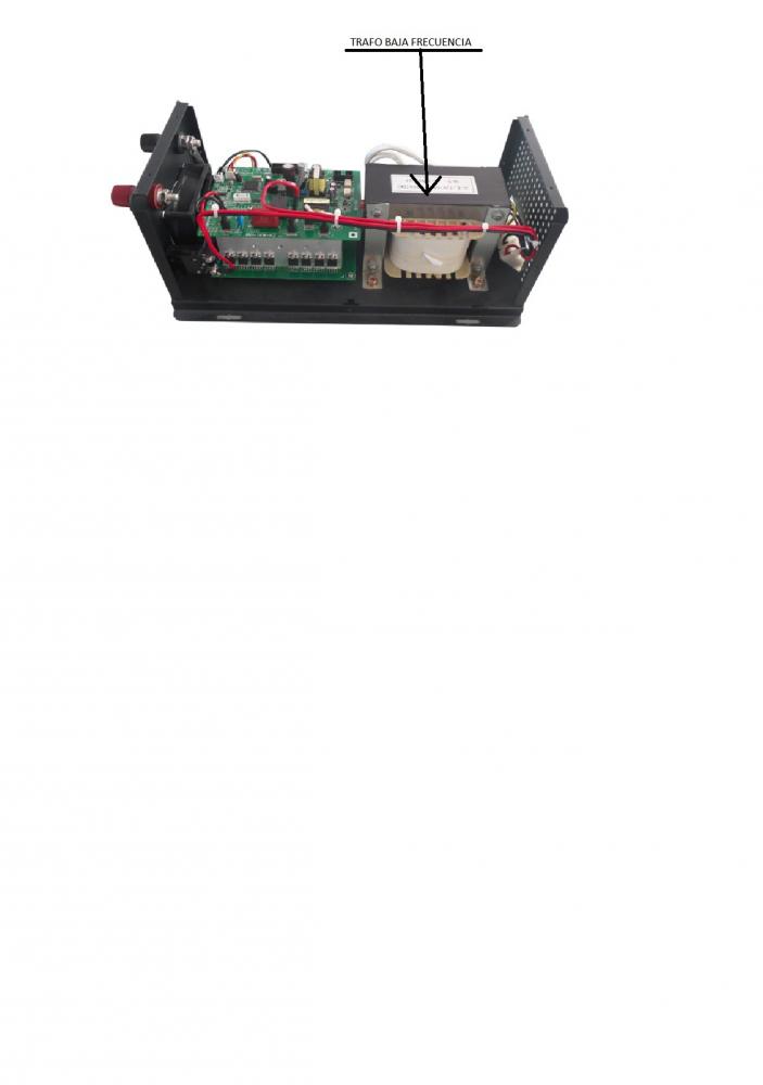

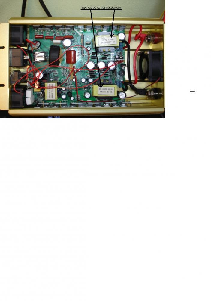

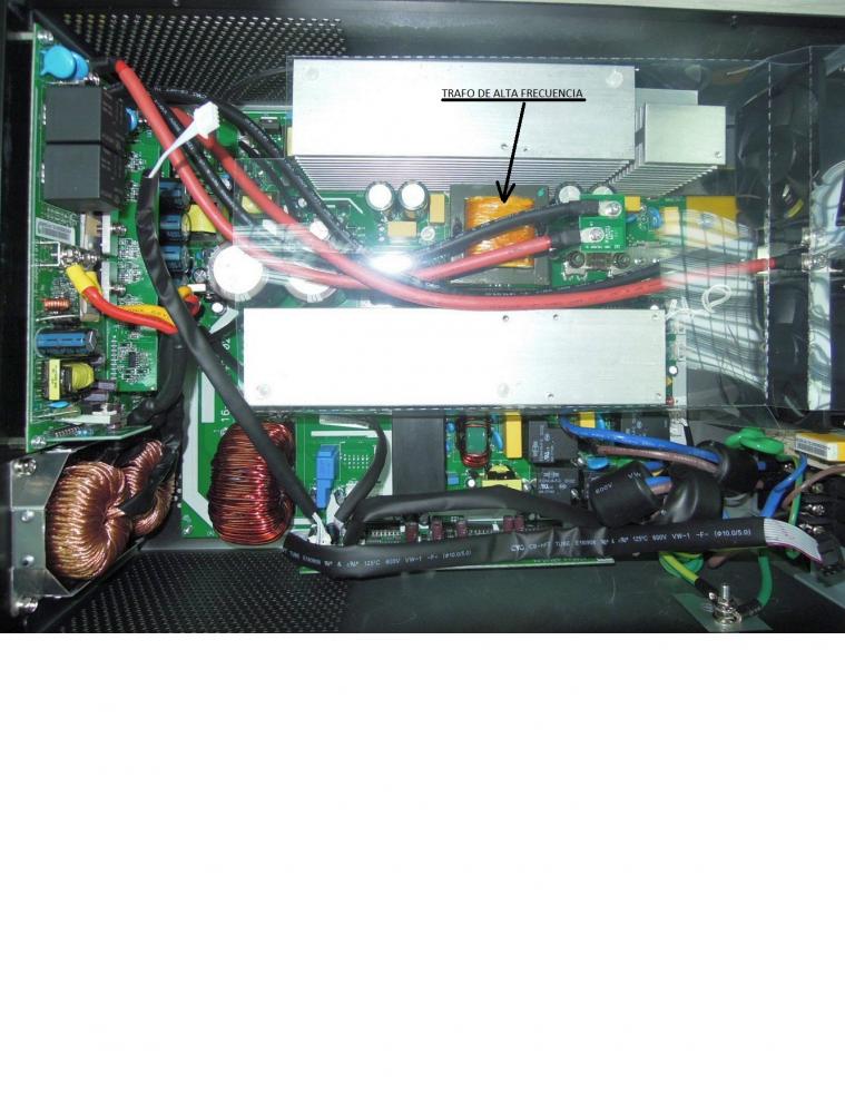

La diferencia es que, unos inversores (los que pesan poco) llevan trafos de alta frecuencia y los otros llevan trafos de baja frecuencia. La capacidad o potencia (por así decirlo) de transformar es directamente proporcional a la frecuencia a la que trabaje el trafo. Es decir, que el tamaño de ese trafo es inversamente proporcional a la frecuencia de trabajo. A mayor frecuencia, menor tamaño (y peso) para la misma potencia.
Los inversores con trafos de alta frecuencia trabajan sobre los 20kHz o más. Los de baja frecuencia, a 50Hz. Podemos imaginar la diferencia tan abismal del tamaño de los 2 trafos, a pesar de ser capaces de transforma la misma potencia.
En teoría, los inversores aislados con trafos de alta frecuencia deberían ser más eficientes. De hecho, los buenos inversores de red, que también llevan trafo de alta frecuencia, tienen ese buenísimo rendimiento del 98% que apunta HLEBTOMANE. Aparte de que trabajan con mayores tensiones.

En estas imágenes se puede apreciar la diferencia entre los trafos de alta y baja frecuencia.
Archivo adjunto 12251
Archivo adjunto 12252

Y esta foto corresponde a un Voltronic o mejor dicho, un MPPSOLAR, que para mí, que son lo mismo.
Archivo adjunto 12254

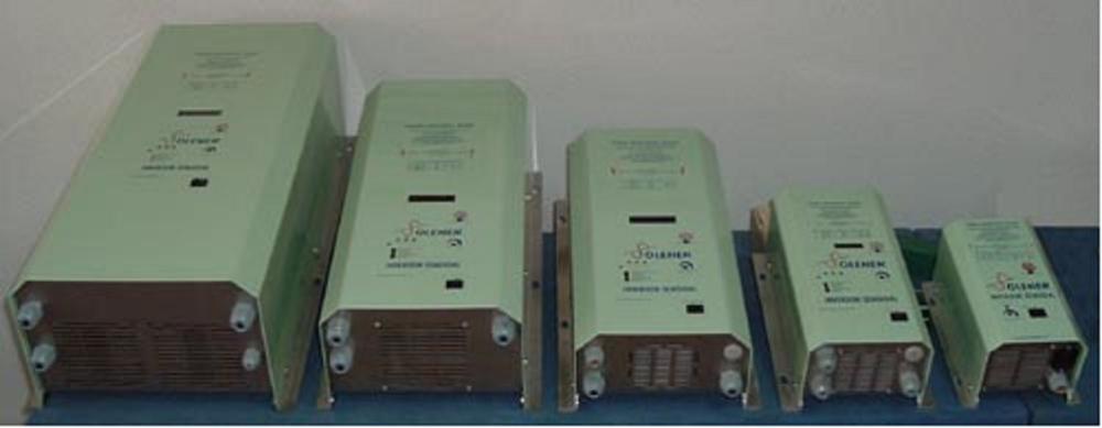

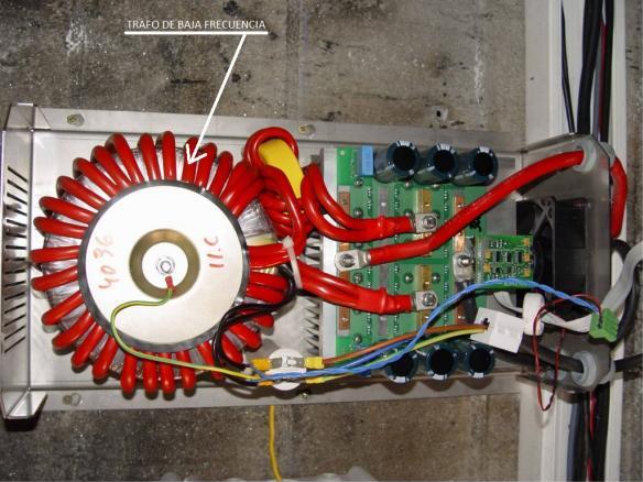

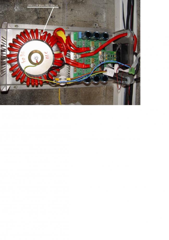

Hola, Carlos, que modelo es el del trafo rojo, porque el isoverter le parece, vamos, pero que casi gemelo..
No tengo ni idea. Es una imagen sacada de google.

Archivo adjunto 12262
Archivo adjunto 12261

30 x IRF1404 (202Amp), por eso puede aguantar un pico breve de 6kw
y el disipador de aluminio que se ve en la foto, pesa algo mas de 2 kilos !!!(disipador desnudo).
Si, el primario del transformador es rojo (cable doble) o negro cable simple del mismo diametro que el cable de entrada (de la bateria), y ahora se que tambien existe en amarillo.
Los Solener siempre han tenido fama de robustos, simples como un botijo, pero duros como un camión.
