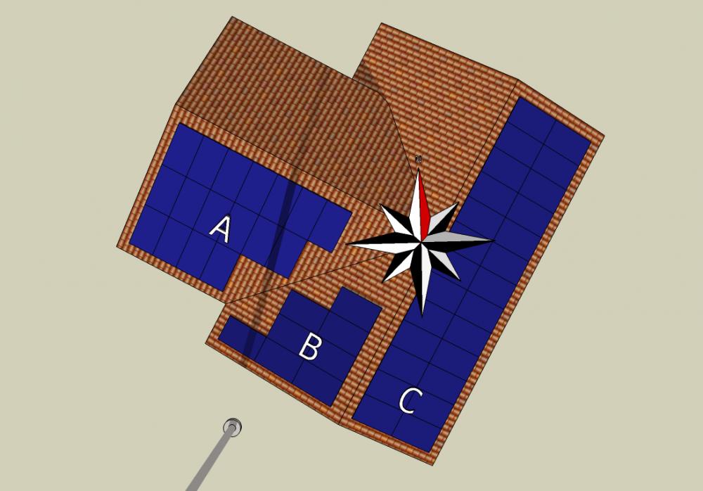

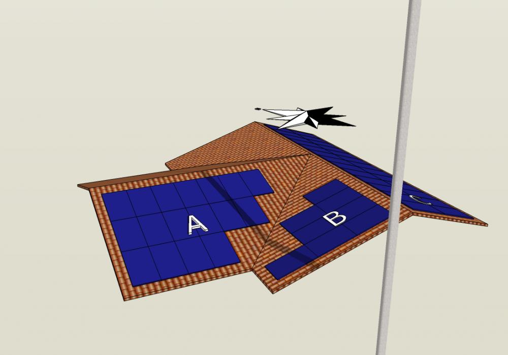

    Tejado y orientacion:
    • Segun la brujula del movil, la casa esta orientada 220º, pongo algunas imagenes del tejado en cuestion para que me digais la mejor situacion de los paneles.
    • La pendiente del tejado es de solo 12º
    • Como se ve en las imagenes, hay un poste de electricas junto a la casa que dara sombra a los paneles.
    Primeras dudas y preguntas:
    1. Dado que supongo que toda esta instalacion va a ocupar mucho espacio, he pensado en hacer una caseta anexa al garaje en la que meter todos los chismes (generador incluido), lo malo es que la distancia desde el tejado se ira a unos 15-18 metros de cableado, como lo veis?
    2. Sobre la parcela pasa un poste de electricas (si, eso que se ve en las imagenes ), que en teoria deben quitar, pero no se sabe ni cuando ni como, la pregunta es si el cableado del poste puede afectar a la instalacion FV y si podria haber algun tipo de riesgo. Cuando llueve o hay niebla se oyen chisporrotear los cables y el año pasado cayo un rayo justo en el poste que me fundio unos cuantos aparatos de la casa al entrar a la misma por la toma de tierra
    3. He marcado sobre el tejado 3 zonas posibles en las que colocar los paneles, por la orientacion considero que la zona B no sera efectiva, y no tengo claro si sera mejor la A o la C
    El grupo de placas "B" lo veo chungo. En invierno te van a rendir muy poco. Si el tamaño de las placas de las imágenes están a escala, con placas de 1,6 x 1 m de 270W, podrías instalar 11,6kWp. Parece mucho, pero para dar de comer a 700kWh/día en diciembre...mal asunto esa pendiente de solo 12º... y además, el puñetero poste eléctrico.

    Cita Iniciado por Oregones Ver mensaje
    [*]He marcado sobre el tejado 3 zonas posibles en las que colocar los paneles, por la orientacion considero que la zona B no sera efectiva, y no tengo claro si sera mejor la A o la C[/LIST]
    Prácticamente lo mismo vas a sacar del "A" que del "C". Aprovechar los 2 al máximo y olvidarse del "B".

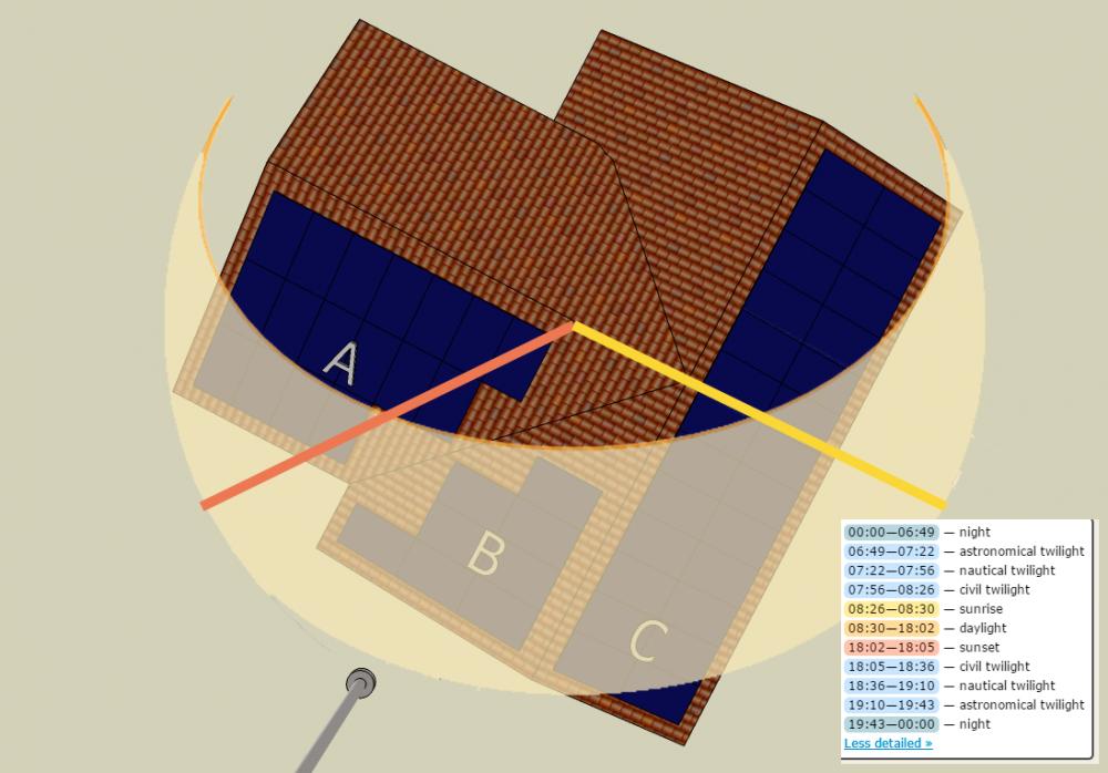

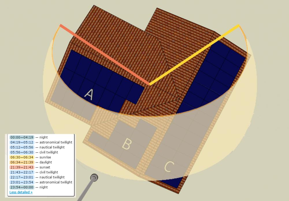

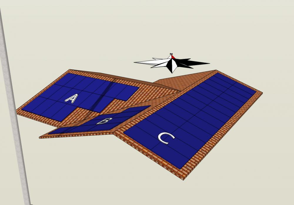

    Eso mismo he pensado, he hecho un montaje con los graficos de SunCalc y casi da lo mismo la "A" que la "C"
    Los paneles estan casi a escala (1,70 x 1m) entre las dos podria llegar a poner 43 paneles, que serian 10,7kw mucha mas de lo que pensaba en un principio ya que no contaba con el lado "B", otra cosa es el precio...

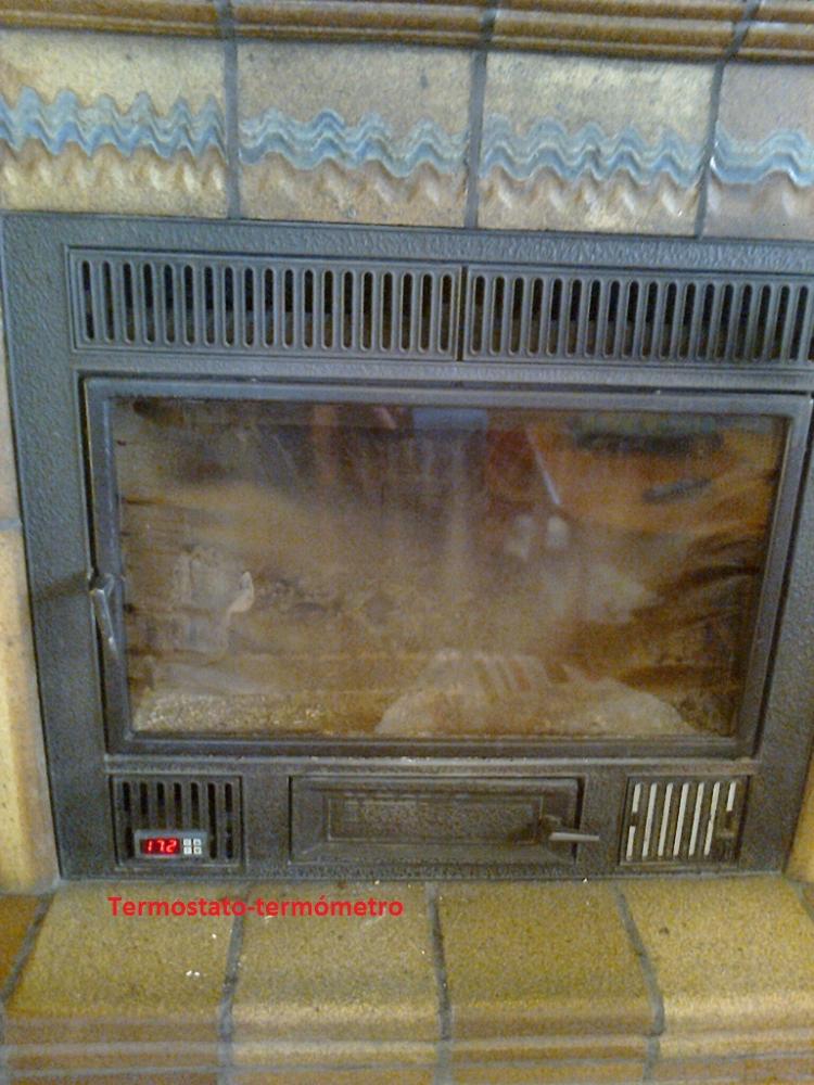

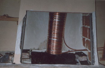

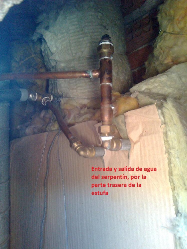

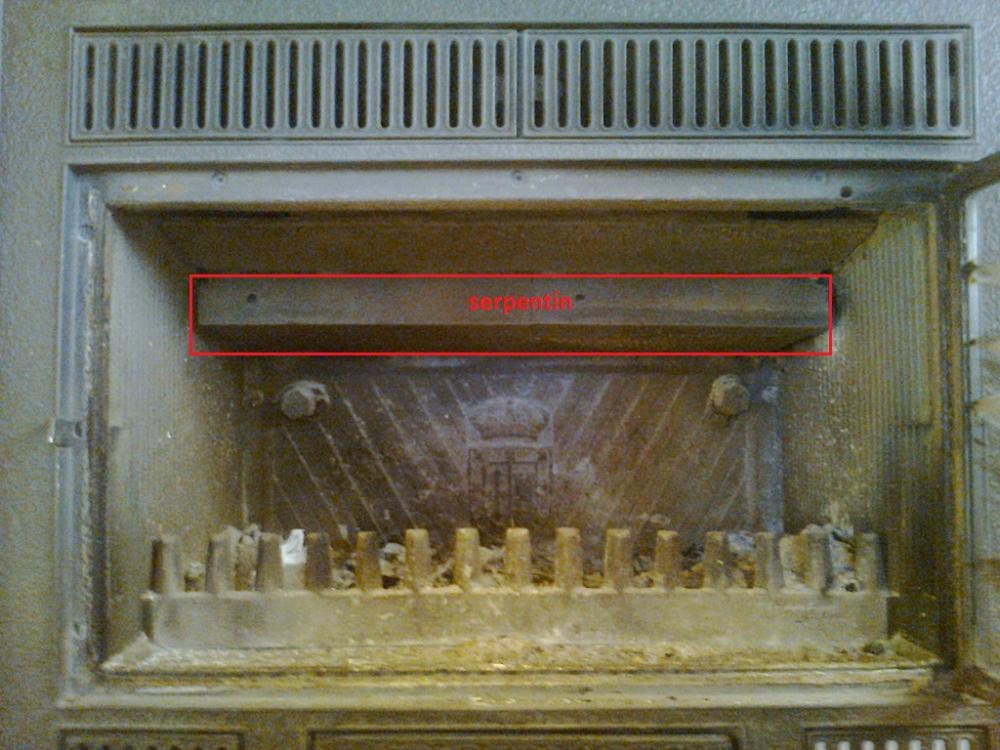

    - Termo (o termos). Es un gasto importante.
    Ésto va a ser tu quebradero de cabeza... Si puedes calentar el agua con la chimenea acoplándole un serpentín, te ahorras muuuchos wp de panel.

    A eso me refiero... que en lugar de sobredimensionar para calentar el agua en invierno... calentar el agua únicamente con la leña y el apoyo a la leña que sea la fv... en lugar de al revés...
    a mí también me gusta meter placa y más placa... siempre y cuando haya sitio.

    Lo de rodear el tubo de humos con un serpentín de cobre...ya te lo digo yo, no vas a conseguir gran cosa.
    En un primer momento lo hice así, en la estufa de leña. Na, apenas generaba agua caliente.
    Después lo mismo, un serpentín, pero dentro del tubo, rodeando las paredes, forrando el tubo por fuera con lana de vidrio. Más o menos lo mismo, poca cosa.

    Muy parecido a eso. En realidad lo que tengo son 2 serpentines. Uno de un diámetro igual al tubo de humos. El tubo de humos es de acero inox. de 20cm de diámetro. El tubo de cobre del serpentín queda pegado al tubo por la parte interior.
    Y otro serpentín de unos 12cm de diámetro, centrado en el tubo de humos.
    Es decir, un serpentín dentro de otro, y todo ello dentro del tubo de humos.
    Y el tubo de humos forrado de fibra por la parte exterior.
    También es un insert.
    Bueno, pues de todo ello no pude sacar muchas calorías. Evidentemente, también depende del tiempo que tengas el fuego encendido y de la potencia del fuego. Yo tengo el insert unas 2-3-4 horas al día, depende del frío que haga. No sabría decirte la cantidad de agua que, en mi caso, podría calentar con 8 horas el fuego encendido, posiblemente unos 100 litros a 60-70ºC.
    Sin embargo, al instalar otro serpentín dentro de la misma estufa, donde le da el fuego directo, la cosa cambió. Puedo calentar un termo de 100 litros a 70ºC en 1 hora más o menos. Una vez el termo caliente, una válvula motorizada desconecta el termo y conecta los radiadores.
    Otra cosa importante es ¿Qué pasa cuando el agua ya la tienes caliente? ¿dónde echas las calorías? porque si la temperatura del serpentín te llega a 100ºC, empieza a hervir, a subir la presión y es un problemón. A no ser que tengas un acumulador de muchos litros y sepas que nunca te va a llegar a una temperatura peligrosa.
    En resumen, que el serpentín en el tubo de humos, funcionar funciona, pero no esperes muchas calorías en poco tiempo.

    Se me olvidaba. El serpentín tiene unos 80cm de largo (lo que es el tubo de humos).
