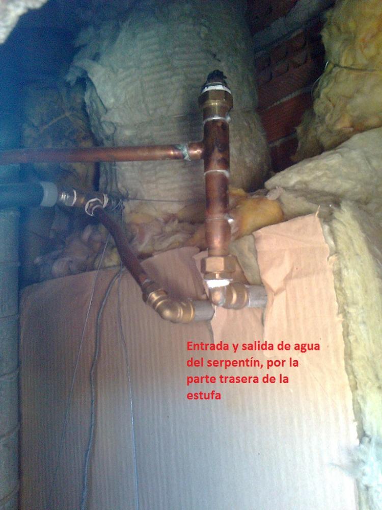

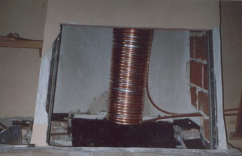

Muy parecido a eso. En realidad lo que tengo son 2 serpentines. Uno de un diámetro igual al tubo de humos. El tubo de humos es de acero inox. de 20cm de diámetro. El tubo de cobre del serpentín queda pegado al tubo por la parte interior.
Y otro serpentín de unos 12cm de diámetro, centrado en el tubo de humos.
Es decir, un serpentín dentro de otro, y todo ello dentro del tubo de humos.
Y el tubo de humos forrado de fibra por la parte exterior.

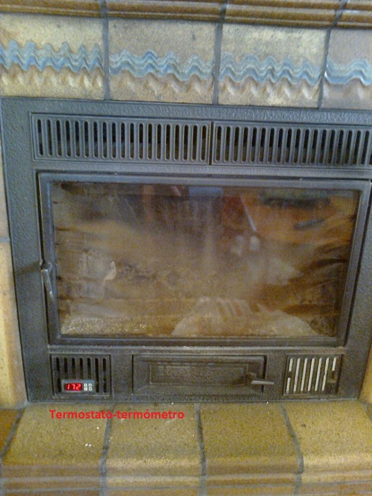

También es un insert.
Bueno, pues de todo ello no pude sacar muchas calorías. Evidentemente, también depende del tiempo que tengas el fuego encendido y de la potencia del fuego. Yo tengo el insert unas 2-3-4 horas al día, depende del frío que haga. No sabría decirte la cantidad de agua que, en mi caso, podría calentar con 8 horas el fuego encendido, posiblemente unos 100 litros a 60-70ºC.

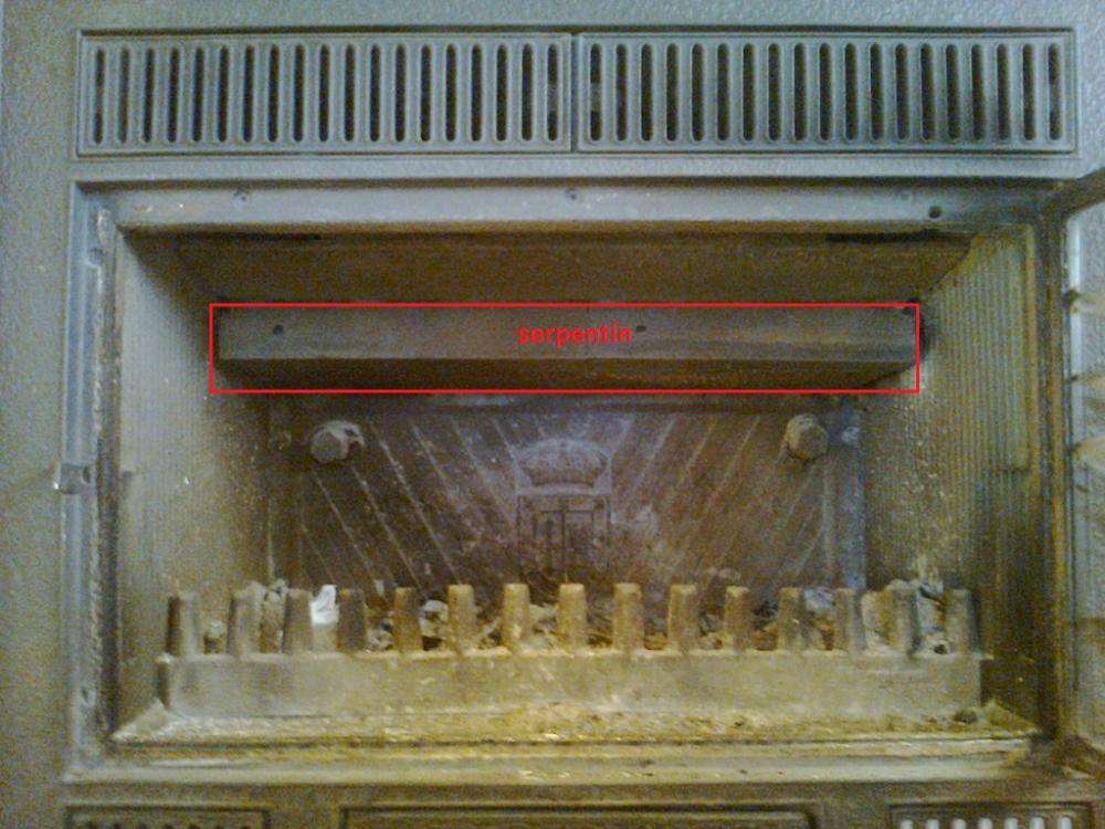

Sin embargo, al instalar otro serpentín dentro de la misma estufa, donde le da el fuego directo, la cosa cambió. Puedo calentar un termo de 100 litros a 70ºC en 1 hora más o menos. Una vez el termo caliente, una válvula motorizada desconecta el termo y conecta los radiadores.
Otra cosa importante es ¿Qué pasa cuando el agua ya la tienes caliente? ¿dónde echas las calorías? porque si la temperatura del serpentín te llega a 100ºC, empieza a hervir, a subir la presión y es un problemón. A no ser que tengas un acumulador de muchos litros y sepas que nunca te va a llegar a una temperatura peligrosa.
En resumen, que el serpentín en el tubo de humos, funcionar funciona, pero no esperes muchas calorías en poco tiempo.
Archivo adjunto 12062 Archivo adjunto 12063 Archivo adjunto 12064
Se me olvidaba. El serpentín tiene unos 80cm de largo (lo que es el tubo de humos).
