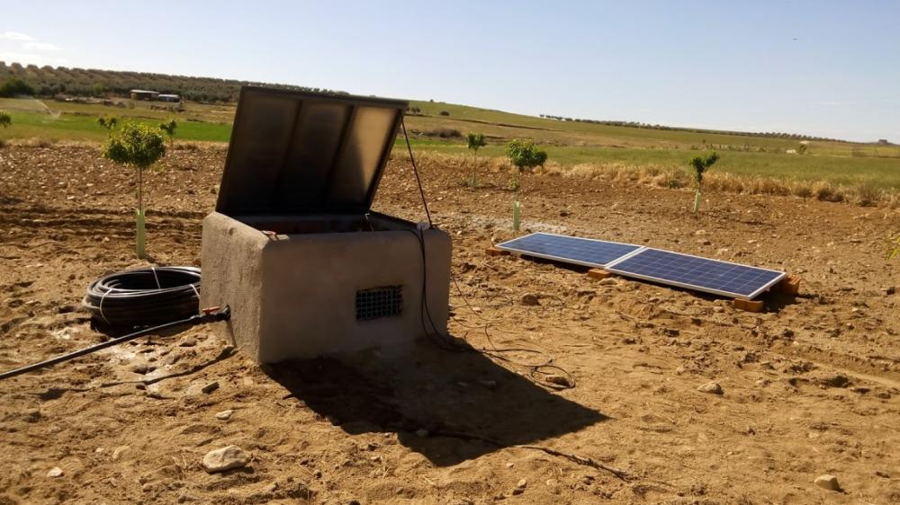

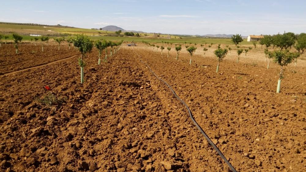

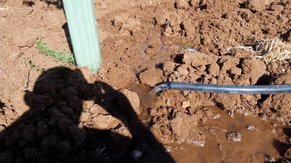

    Aquí os dejo unas fotillos del chorrito que saca la bomba china. 1000 litros/hora a esa distancia(14m profundidad+4m desnivel+86m largo) y sobre las 6 de la tarde.

    Ya nos dirás que tal se porta la bomba a eso de las dos de la tarde...

    Tiene muy buena pinta la verdad... muy poco panel y funcionando...

    Desde las 5:45 hasta las 6:45, que fue cuando la tuve funcionando, la tensión en el interruptor fue bajando desde los 27-28 hasta los 24-25, en cosa de una hora. Espero que a las 2 de la tarde la tensión se mantenga en los 28-29V de forma mas o menos constante. El sábado lo comprobaré.

    Viendo la orientación e inclinación de las placas y la sombra del brocal en ese momento, bastante es tener de 24 a 27 V.

    La bombita china, de momento, me está sorprendiendo. A las 14h, 1600 litros/hora a una altura manométrica de 25m. Sacando agua 4 horas de seguido. Le he metido otros 100 metros de manguera de 32mm en horizontal y el caudal apenas disminuye. Cuando se cierra la salida, el "controlador interno" para la bomba. De momento, la adquisición china me está sorprendiendo positivamente.

    El domingo, con la mañana nublada, estuve probando el primer sector que he instalado de goteo(125 arboles con 2 goteros de 4l) y sorprendéntemente el agua llega hasta el gotero mas desfavorable. No daba crédito. Con poca presión eso si. Pero es que la bomba no pasó de 22-23V. Y tengo una par de fugas en dos collarines. Cuando solucione el tema de los collarines y los paneles suban a 29-30v estoy seguro que voy a llegar con presión aceptable. Es increíble como con una bomba de tornillo de apenas 284w y una general de 32mm se puedan llevar 1000 litros/h de agua tan lejos.
    Por mi zona dicen que el papel lo aguanta todo, pero en esta ocasión los número en papel se han plasmado en realidad.
