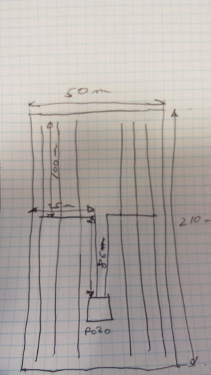

    zmanchego está desconectado Forero
    ago 2016
    TOLEDO
    161
    Predeterminado Re: Riego solar almendros
    Como quiero regar en dos sectores de 117 arboles a dos goteros 4l/h arbol, me salen 936 litros hora. Poco caudal. El tema es que para mover el agua desde el pozo hasta el ultimo árbol tengo 210 metros aproximadamente.
    Como es tan poco caudal había pensado en meter la general de 25mm y las lineas de goteros de 12mm. Para mantener una mínima velocidad del agua. ¿Cómo lo veis?
  8. #33
    Gabriel 2015 Invitado
    Es poco caudal sí, ¿por qué no metes doble línea de goteros?
  9. #34
    ago 2016
    TOLEDO
    161
    Tengo poco agua. Si meto doble linea tendría que poner goteros de 2 litros.
    Y sumar mas pérdidas...

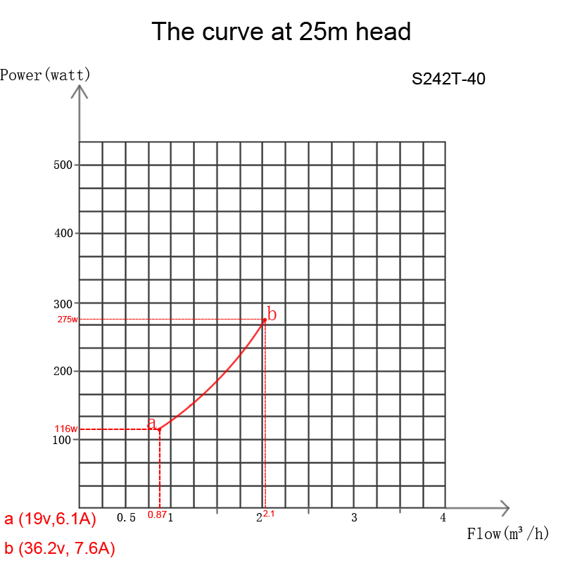

  11. #36
    ago 2016
    TOLEDO
    161
    Cuando me lo hicieron no dio mucho agua. Me dijo el pocero que entre 1000-1500m3/h. No he hecho un aforo para asegurarme.
    La bomba ya está en mi casa. 5 días desde China. 45€ de aduanas(IVA+gastos).
    Con paneles de 60 células creo que me quedo corto según esta curva.
    No sé si una combinacion de 3x180w 72 células me interesa mas. ¿Cómo lo veis?

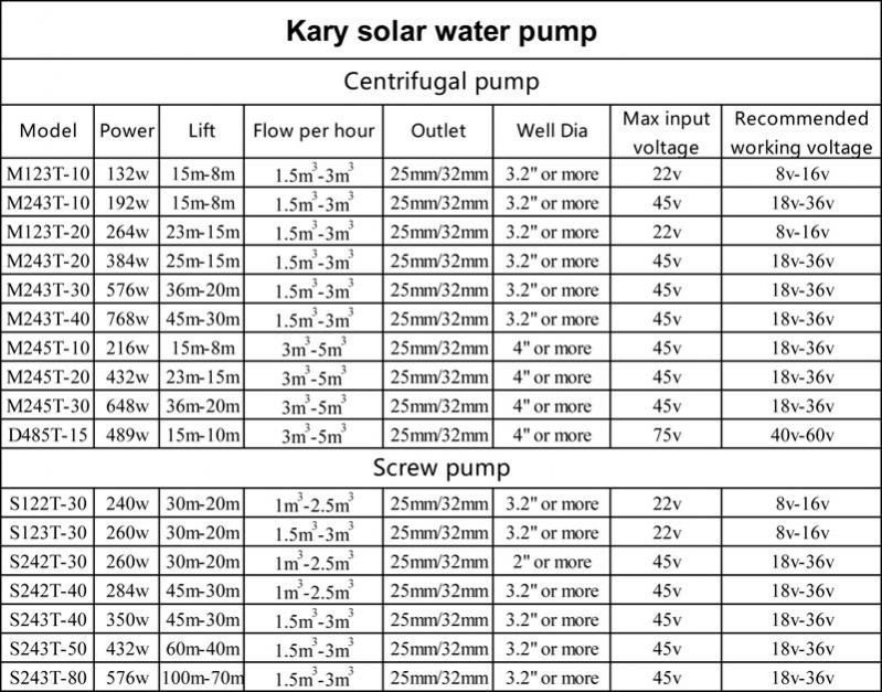

  15. #40
    ago 2016
    TOLEDO
    161
    No te entiendo Gabriel. La bomba se supone que lleva un controlador interno que vigila sobretensiones. Creo que a 45V de máximo se para. ¿Por qué dices que con paneles de 72 no durará mucho? Las placas que tengo vistas tiene una Voc de 44.48V y una Vmp de 37,42V.
    La mía es la S242t-40.
    Recommended working voltage: 18-36v
  16. #41
    Un punto delicado de las bombas sumergibles es el de la refrigeración. En este mismo foro ya han salido unos cuantos casos de averías de bombas de marcas reconocidas y siempre es por lo mismo, la refrigeración.
    La bomba que indicas puede funcionar a 36 V, pero si pones 3 paneles de 72 células de 180 W, que en paralelo suman 15 A, la tensión de trabajo en un día fresquito de primavera se puede ir a 40 V, entregando entre los 3 paneles unos 8-9 A y es muy probable que tenga un calentón. Por eso te digo que yo pondría un par de paneles de 60 células, por limitar la tensión de trabajo, en el caso más desfavorable, a unos 31-32 V.

  18. #43
    2.287
    Cita Iniciado por zmanchego Ver mensaje
    ¿Como puedo limitar la corriente a esos 8-9 amperios de máximo?
    Imagino que con un controlador externo de 20A puedo controlar las sobrecargas. ¿No?
    la intensidad maxima de consumo la establece las caracteristicas de la propia bomba y el parametro que en definitiva la fija es el valor de los voltios aplicados, bajando los voltios disminuye la intensidad, ( I=V/R donde R la marca la bomba y es inamovible) obseva losAmperios de la grafica del post #36
    en las especificacione de tu bomba post #40 indica tension de trabajo 18 - 36 V y tension maxima 45V este valor deberia ser ocasional, no permanente.
    en la curva de caudal m3 a la hora / potencia absorvida en Watios. post #36:
    Para el punto a (valores minimos) 0.87 m3/ hora y 116 W de consumo correponderian a una tension de 19 V y un consumo de 6.1 Amperios. entiendo son datos para usar placas de 38 celulas.
    En el punto b (valores maximos) 2.1 m3/ hora y 275 W que correponderian a una tension de 36.2 V y un consumo de 7.6 Amperios. serian datos para placas de 72 celulas pero que siempre estria por debajo de los 45 V maximo que indican las caracteristicas de la bomba y solo sucederia en epocas frias.
    Gabriel te indica que para no sobrepasar los valores maximos utilices placas de 60 celulas que como máximo darian unos 32V y te quedarias entre ambos valores.
    la cantidad de panes en paralelo no debe importante siempre que la intensidad maxima entre todos supere la necesaria para esa tension, pues la intensidad de consumo viene dada por las caracteristicas la propia bomba y no consumirá mas por mucha placa que tengas.
    si no tienes las placas compradas tienes que plantearte cuales te interesan mas teniendo en cuenta precio y m3 bombeados:
    con placas de 60 celulas tendrias una tension maxima de 32 V y a esa tension podria bombear un maximo de 1.75 m3/hora (1.55m2/h a 30V), hay placas de 60celulas de 260W ( unos 8 Amp.maximos) te haria falta una placa (unos 180€ porte incluido, 60 celulas es lo mas barato ya que las placas de 72 celulas de 180W salen a unos 170€ cada una)
    con dos placas de 72 celulas (180W) tendrias hasta una tension maxima de 40 V y podrian producir hasta 9 Amp. (180+180)/40=9 y por las caracteristicas de la bomba no llegaria consumiran mas de 8Amp. y daria unos 2.1 m3/hora. si pones este tipo de placas en ultima instancia tambien podrias bajar la tension colocando en serie elementos de caida de tension, diodos o resistencia, pero teniendo en cuenta que deberian disipar 10W por cada voltio de caida y necesitarian yn buen disipador.
    solo creo que necesitas decicirte por una u otra solucion 60 cel o 72 cel. animo!
