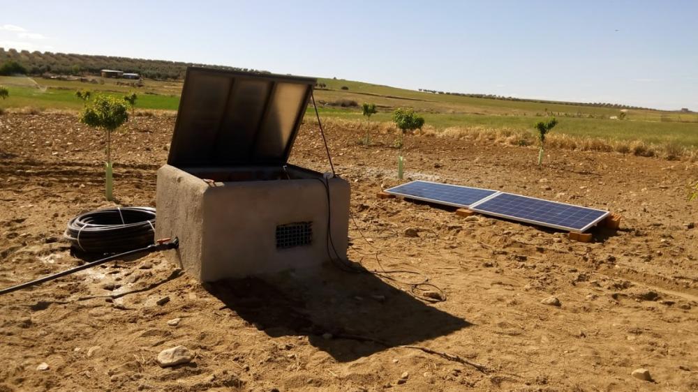

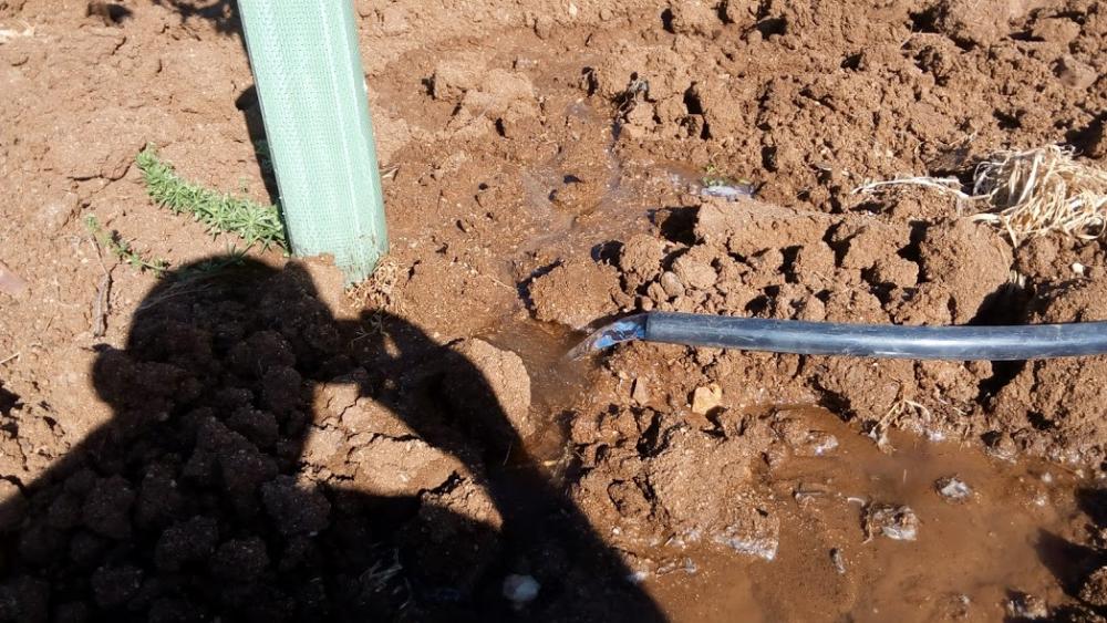

Aquí os dejo unas fotillos del chorrito que saca la bomba china. 1000 litros/hora a esa distancia(14m profundidad+4m desnivel+86m largo) y sobre las 6 de la tarde.
Ya nos dirás que tal se porta la bomba a eso de las dos de la tarde...
Tiene muy buena pinta la verdad... muy poco panel y funcionando...
Desde las 5:45 hasta las 6:45, que fue cuando la tuve funcionando, la tensión en el interruptor fue bajando desde los 27-28 hasta los 24-25, en cosa de una hora. Espero que a las 2 de la tarde la tensión se mantenga en los 28-29V de forma mas o menos constante. El sábado lo comprobaré.

Viendo la orientación e inclinación de las placas y la sombra del brocal en ese momento, bastante es tener de 24 a 27 V.

La bombita china, de momento, me está sorprendiendo. A las 14h, 1600 litros/hora a una altura manométrica de 25m. Sacando agua 4 horas de seguido. Le he metido otros 100 metros de manguera de 32mm en horizontal y el caudal apenas disminuye. Cuando se cierra la salida, el "controlador interno" para la bomba. De momento, la adquisición china me está sorprendiendo positivamente.
Habrá que ver que vida tiene trabajando 5 horas diarias.
Pues con paneles de 60 V, que no puede subir la tensión en exceso, es posible que dure.
Sabio consejo me diste Gabriel. Con placas de 72 estaría sacando más agua de la que mana el pozo y sobrecargando la bomba.

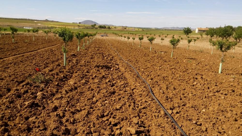

Las lineas de goteo saldrían desde la parte más alta de la parcela, que es hasta donde estoy llevando el agua ahora con la manguera de 32mm (4 metros aproximadamente de desnivel). En la foto se puede apreciar. En total eso serían unos 21 metros de altura. Desde ese punto saldrían, 6 en un sector y 8 en el otro, lineas de 16mm de 100 metros con pendiente negativa y unos 30-32 goteros autocompensables de 4 litros.
¿Esas derivaciones, teniendo en cuenta la pendiente, sumarían mas de 5 ó 6 m.c.a?
También hay que tener en cuenta que las tinajas de 12000 litros son 4 mtros de altura mas la base(40 o 50 cm ). Si regar directo desde ese punto va a suponer más de 5-6 metros quizás si convenga poner tinaja, pero si esas derivaciones no suman muchos metros más, no sé hasta que punto interesa la tinaja.
Si las tinajas valen ese dinero, prueba a regar directamente, porque con las características de alturas de la parcela que has dado, no parece que vaya a haber problemas.
Sale más barato probar a regar directo con esta bomba de 40 metros, y si la fundo, con 800€ que vale la tinaja, podría comprar la bomba de 80 metros(277€ portes incluidos+45€ aduanas) mas otros dos paneles(90+90). Con esta digo yo que iré sobrado y puedo jugar con la profundidad para que trabaje según necesite. Un error no haber comprado la de 80 metros desde un principio. La inexperiencia se paga.
Sobre el papel, estimando las pérdidas de carga de las lineas de goteo por encima, 4-5 m.c.a, me voy a 26 m.c.a. Si los goteros tienen una presión mínima de 5 m.c.a, me voy a 31. No sé si es correcto todo esto. Hasta que no pruebe no lo sabré.
Lo que si sé es que si hago trabajar a la bomba a 30-35 m.c.a, la fundo en dos dias.

El domingo, con la mañana nublada, estuve probando el primer sector que he instalado de goteo(125 arboles con 2 goteros de 4l) y sorprendéntemente el agua llega hasta el gotero mas desfavorable. No daba crédito. Con poca presión eso si. Pero es que la bomba no pasó de 22-23V. Y tengo una par de fugas en dos collarines. Cuando solucione el tema de los collarines y los paneles suban a 29-30v estoy seguro que voy a llegar con presión aceptable. Es increíble como con una bomba de tornillo de apenas 284w y una general de 32mm se puedan llevar 1000 litros/h de agua tan lejos.
Por mi zona dicen que el papel lo aguanta todo, pero en esta ocasión los número en papel se han plasmado en realidad.
