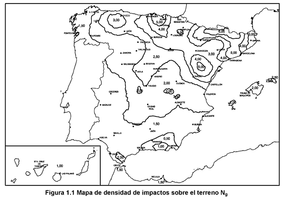

    tambien puede ser la obra de un rayo ! ... casi nadie da importancia a puesta a tierra ! ...
    la mapa de "la mala suerte" ...
    hay algo para cortar cargas a partir de un consumo X-su8-01.jpg !
