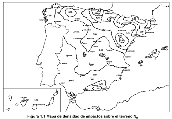

tambien puede ser la obra de un rayo ! ... casi nadie da importancia a puesta a tierra ! ...
la mapa de "la mala suerte" ...
Archivo adjunto 11423 !
