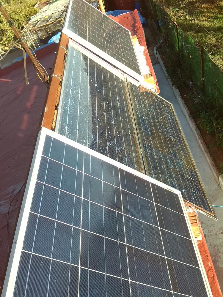

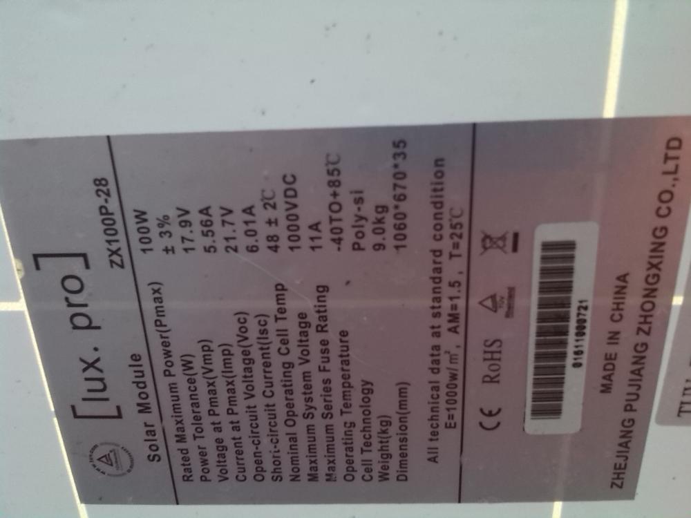

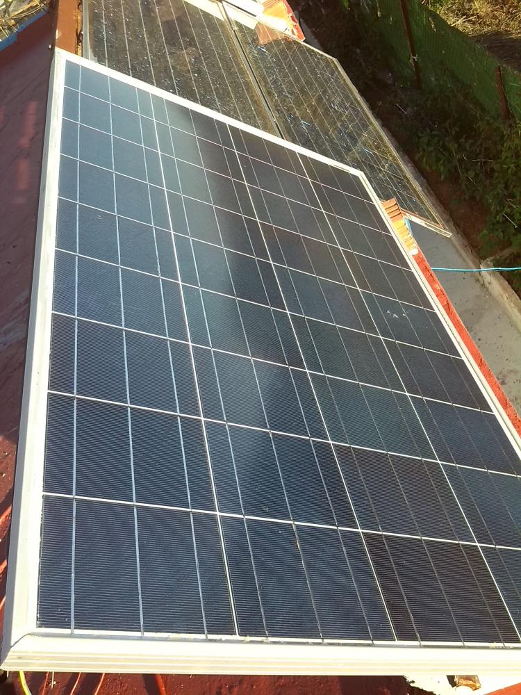

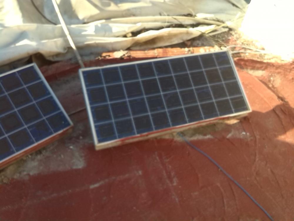

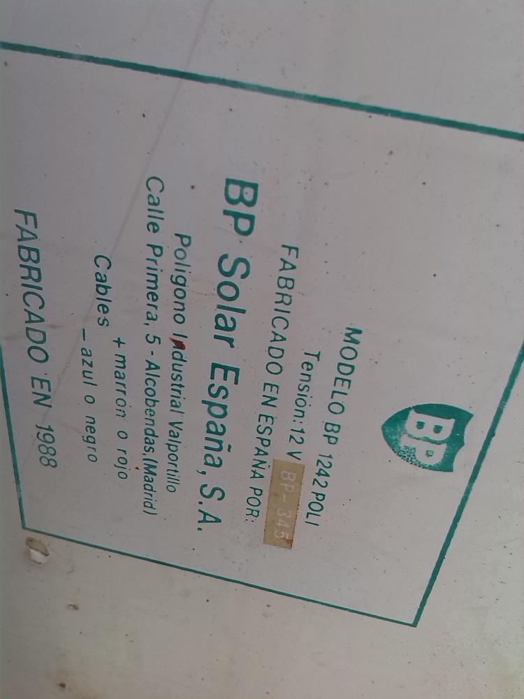

    hola amigos de nuevo ya he echo foto y mediciones miren son 6 placas 2 viejas iguales de una clase de 20 años carga entre las 2= 4 anp a pleno sol.... otras 2 de 30 años carga entre las 2 = 4 amp y 2 nuevas de 100w creo que chinas carga entre las 2= 10amp esto ase un total a pleno so de 18 am no se si sera correcto deciros que las viejas no se le ve la pegatina de los w .. voy a ver si puedo poneros fotos
    mucha duda-img_20141024_181242.jpg esta son las de 20 años
    mucha duda-img_20141026_100800.jpg Pulsa en la imagen para verla en tamaño completo
Nombre: IMG_20141026_100800.jpg
Visitas: 199
Tamaño: 59,3 KB
ID: 11343 y esta la pegatina que trae y entre las 2- 4amp
    mucha duda-img_20141024_181324.jpg y esta la nueva mucha duda-img_20141024_181412.jpg
    esta son las dos nuevas y las de 30 años las nuevas 10amp las viejas4 ampmucha duda-img_20141024_181331.jpgPulsa en la imagen para verla en tamaño completo
Nombre: IMG_20141024_181331.jpg
Visitas: 198
Tamaño: 175,2 KB

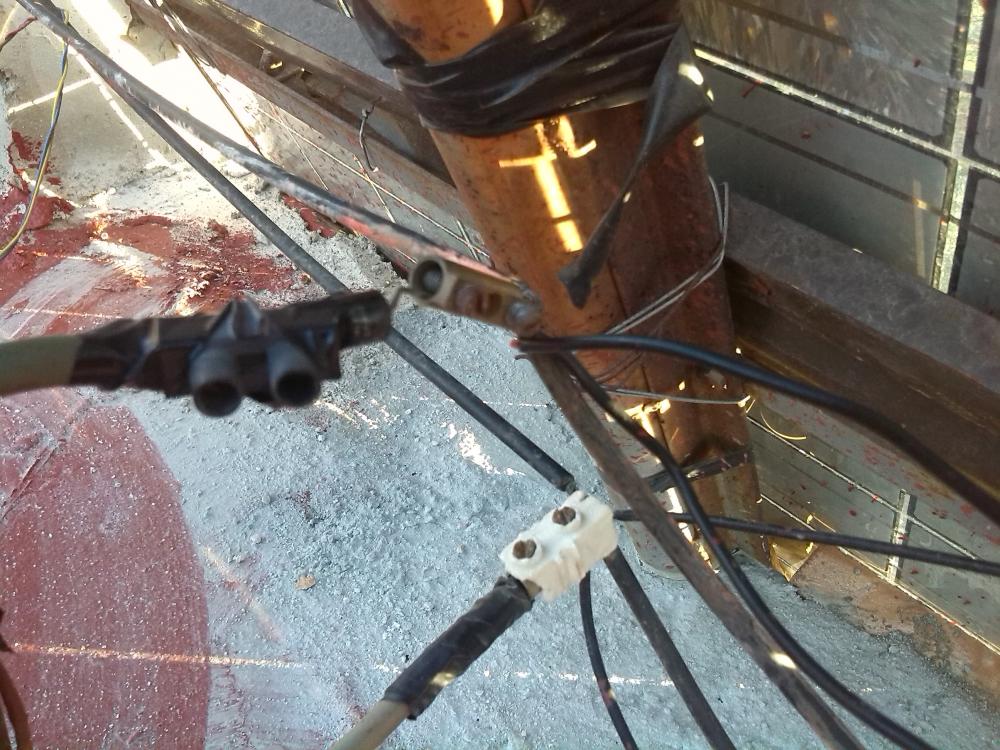

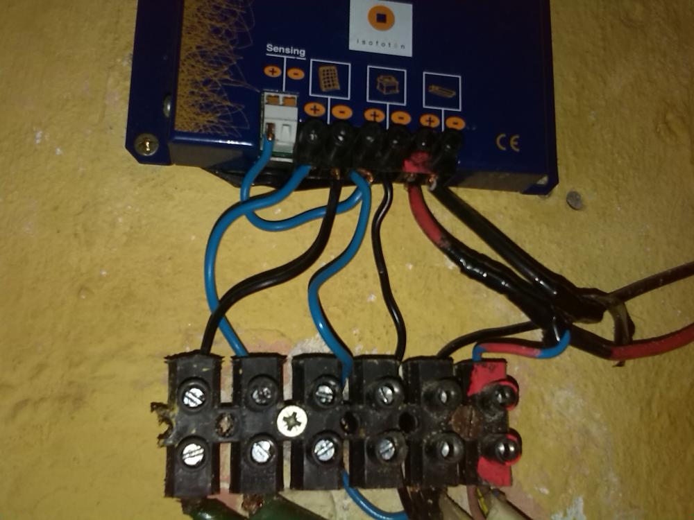

    mucha duda-img_20141024_181642.jpg las conesiones todas en paralelo con un diodo en positivo hacia el regulador
    mucha duda-img_20141025_124933.jpg regulador
    jun 2012
    Belmez (Cordoba)
    1.164
    Predeterminado Re: mucha duda
    tienes que mejorar ese cableado, tienes perdidas por todos lados, esas placas centrales se ven como fisurado el cristal, perderan rendimiento, otras no llevan nada detras, no lo entiendo se lo quitastes, tienes un cable del positivo vateria a sensor, y el negativo, deverias coger ese cable a los bornes de bateria no hay, pero sobre todo arregla el cableado tendras un corto encuanto te descuides.

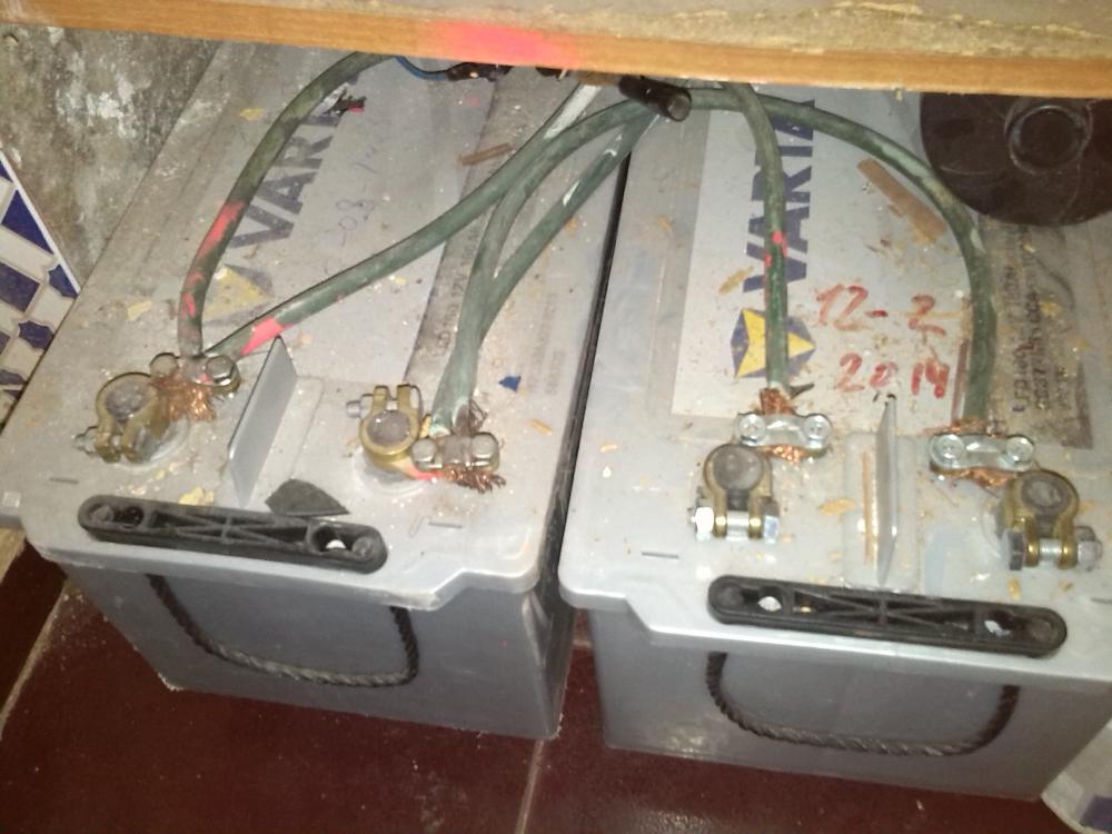

    amigo gracias mire las placas del centro son de 30 años esas me cargan 4 anp entre las dos a pleno sol pero estan como trasparente no se si es aconsejable ponerle un carton o algo por detras y la que uste dise que no se le ve nada por detras no se a que se resiere y este regulador lleva ese cable a posi que pone sentn o algo asi

    Madre mía no se porque te quejas del rendimiento que te da si tal y como esta ese cableado es impresionante que te funcione y te de 16 A.
    Lo que tienes que hacer es desconecta el regulador de los paneles y luego de las baterías y cambia todo el cableado al 100% nada de regletas ni cosas rarras y veras que conseguirás mucho mejor rendimiento y seguridad porque eso un día de estos va a pegar un pedo o vas a tener un incendio.
    Otra cosa protecciones entre regulador y paneles y de regulador baterías y de hay fusible a inversor urgente.

    concuerdo al 100%... cambia todos los cables y regletas, pon cables para instalacioens solares bien gordos y cajas estancas y fusibles...
    ...cuantos metros de recorrido hay desde las placas hasta las baterias? este dato es fundamental para calcular la sección
    ...y las placas tienen todas el mismo voltaje? desconectalas una a una y mide la tensión directamente a la placa sin ninguna conexión.... y toma nota.
    Si no son todas perfectamente iguales a las vieja, tendrás que hacer grupos y poner reguladores por separados.... eso el el problema a ampliar un sistema FV viejo. Si la tensión no es toda uniforme, parte de la enegia se la come (se transforma en calor) las placas con tensión más bajas.

    oky y de el cuadro a bateria y que pensais de las baterias
    may 2011
    españa
    741
    ...las baterias son 2 de camion, o sea de las malas y te durarán unos 2-3 años.
    Veo que tienen pocos meses y por lo tanto si no el sistema de alarma no gasta más energia de lo que las placas producen, tendría que estar bastante bien.

    hola amigo gracias por responder mire no ent¡endo lo que dice usted de justo mire he mirado y me carga 90 amp al dia y mi consumo es unos 24 de detectores y unos 10 de la bomba total 34 es decir me sobran todo los dias unos 56 amp por eso a las 12 del dia piloto verde bateria cargada ,,, y mi regulador si lleva unos yunpes en el interior para selecionar la vaterias , que por cierto lo tube que cambiar por que se tiraba mucho tienpo en ecualisacion y un compañero de por aqui me dijo que lo cambiara y ahora va de lujo ... y mi inversor es de ordenador de eso greo que se llama sai de 600w arreglado por m¡ ya que le puse unos ventiladores etc ... pues ya estava arto de cada x tiempo inversor quemado y esto lo compro en los rastrillo por 5 eur y lleva un año puesto y va perfecto ... y los diodos le puedo poner a cada grupo de placa uno ya que tengo 3 tipos diferente pues las cajas estanca no quiero ni tocarla por lo que pueda pasar ,,,, saludos
    amigo he mirado y dos placas las de 25 años tienen solo dos diodos en sus cajas las otras de 30 años no tiene caja y las otras 2 so nuevas

    bueno... en diciembre tienes unos 45Ah, mientras que en julio 145Ah a 12V o que es lo mismo, 540Wh en diciembre y 1750Wh en julio.
    tus 34Ah (400Wh) de consumo, son relativamente pocos mientras que las baterias son abundante (320Ah o 3.8kW - 1.9kW útiles), por lo tanto.... si, tu sistema está muy bien incluso en diciembre y va a fallar solo si hace más de 4 semanas de nublado oscuro.... que en malaga dudo mucho ocurra.
    cambia simplemente los cables, comprueba los diodos (3... uno por grupo está bien), pon en seguridad el sistema con un par de fusibles, y ya está.
