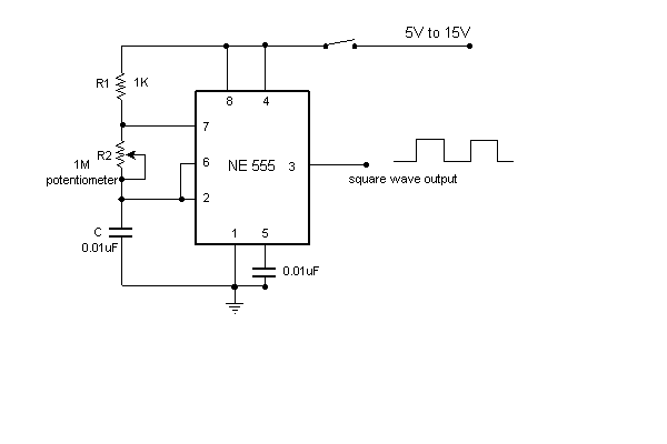

    tienes razon ! ... este, es el sentido por cual quiero 300V ! ... quitar todo que puede caer y consumir de la cadena ! ...
    que hago con la nevera y bomba de agua? ... un motor sincrono de 24V DC, para nevera, se quemaria con 300V DC?
    lo mas sencillo para tranformar DC en AC ! ... pero hay que encontrar un circuito integrado, con mas voltaje de trabajo !
    y este seria sacarlo de un inverter de 220V, no ?

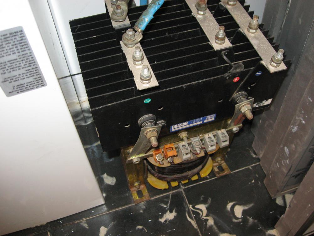

    transformador potente ? ... lo tengo hace tiempo de una chatareria !
    este bicho tiene 60 kg y varias salidas y entradas ! ... un conocido que sabe de esto me dijo que
    puede aguantar tranquilamente, 400 A ! ... yo siempre lo he mirado como un cargador de baterias !

    Parece que sea un puente rectificador trifásico con diodos de selenio
