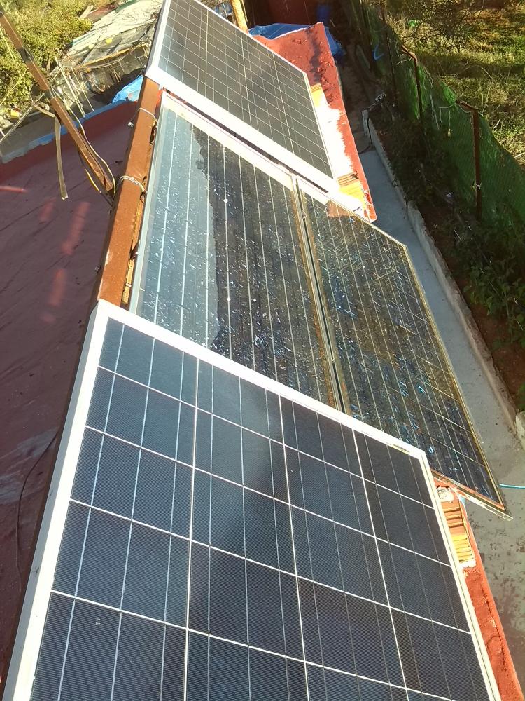

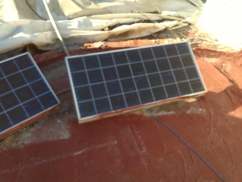

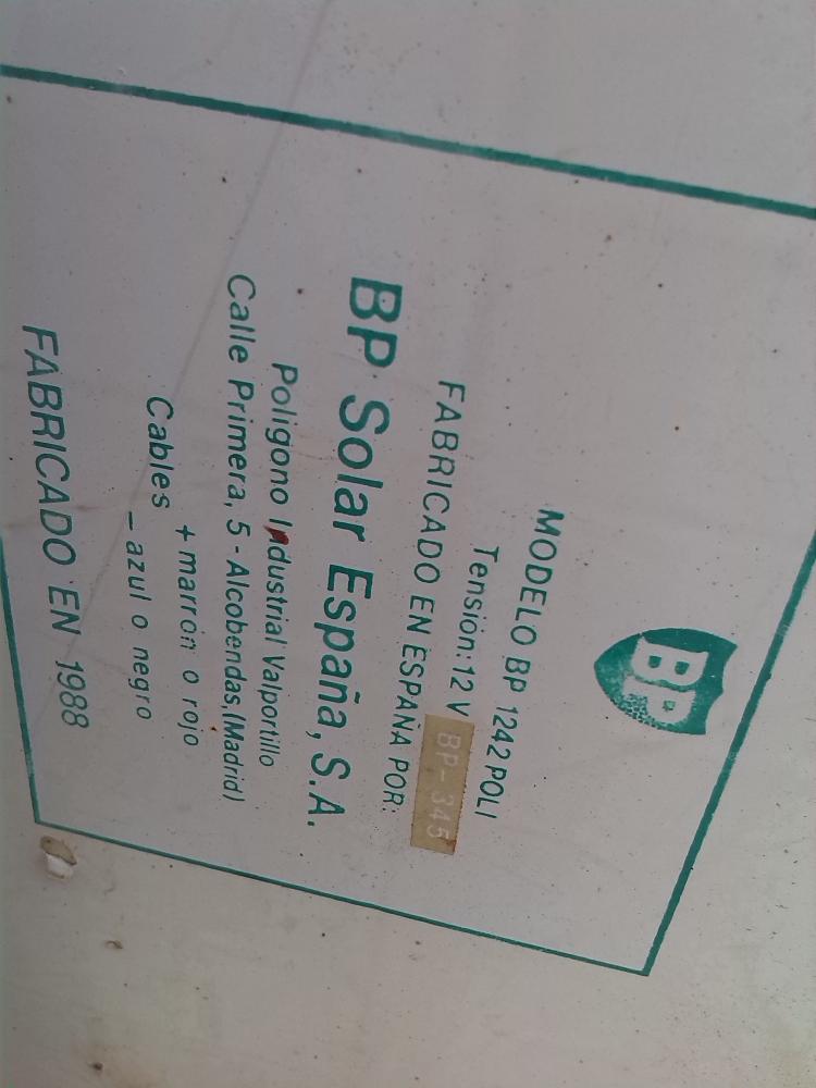

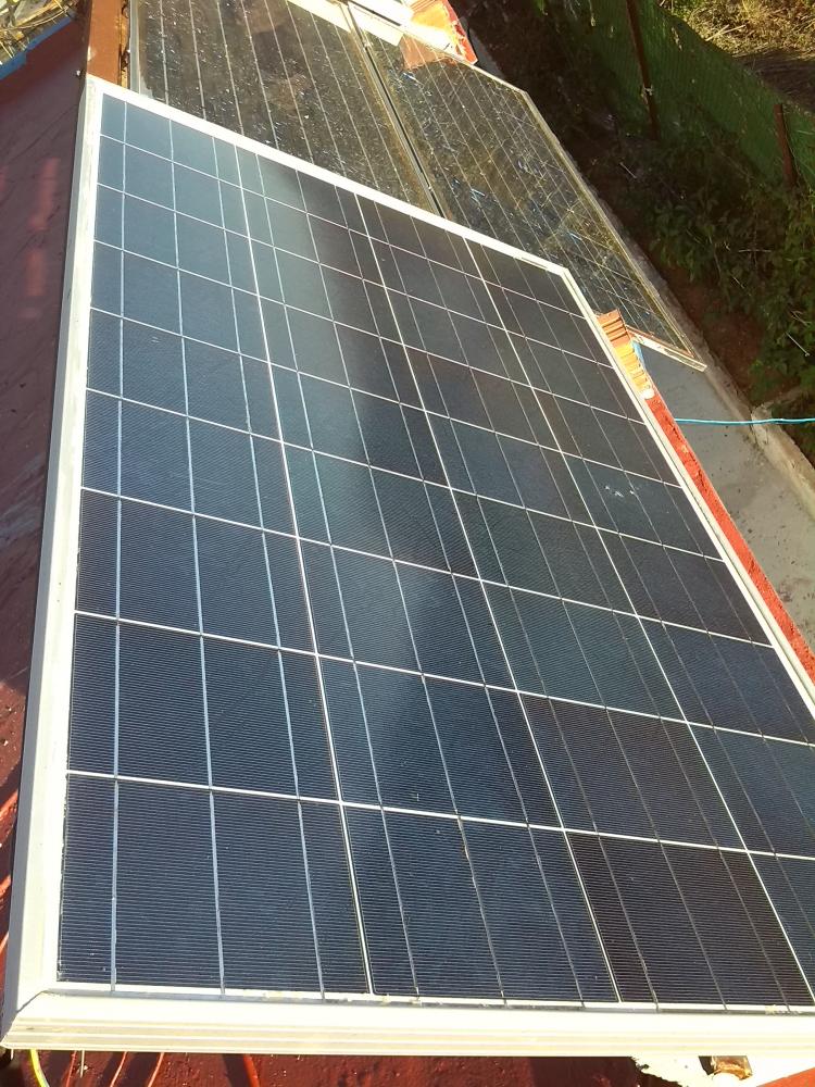

hola amigos de nuevo ya he echo foto y mediciones miren son 6 placas 2 viejas iguales de una clase de 20 años carga entre las 2= 4 anp a pleno sol.... otras 2 de 30 años carga entre las 2 = 4 amp y 2 nuevas de 100w creo que chinas carga entre las 2= 10amp esto ase un total a pleno so de 18 am no se si sera correcto deciros que las viejas no se le ve la pegatina de los w .. voy a ver si puedo poneros fotos
Archivo adjunto 11342 esta son las de 20 años

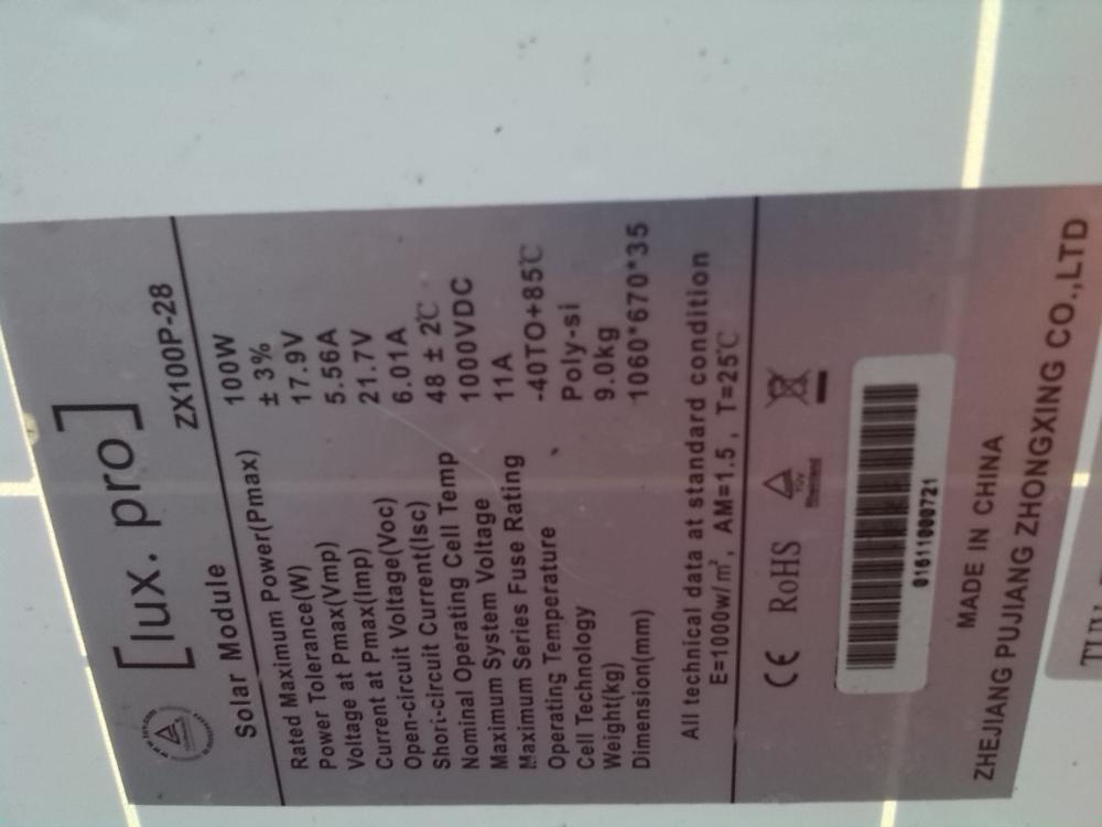

Archivo adjunto 11343 Archivo adjunto 11343 y esta la pegatina que trae y entre las 2- 4amp
Archivo adjunto 11344 y esta la nueva Archivo adjunto 11345
esta son las dos nuevas y las de 30 años las nuevas 10amp las viejas4 ampArchivo adjunto 11346Archivo adjunto 11346

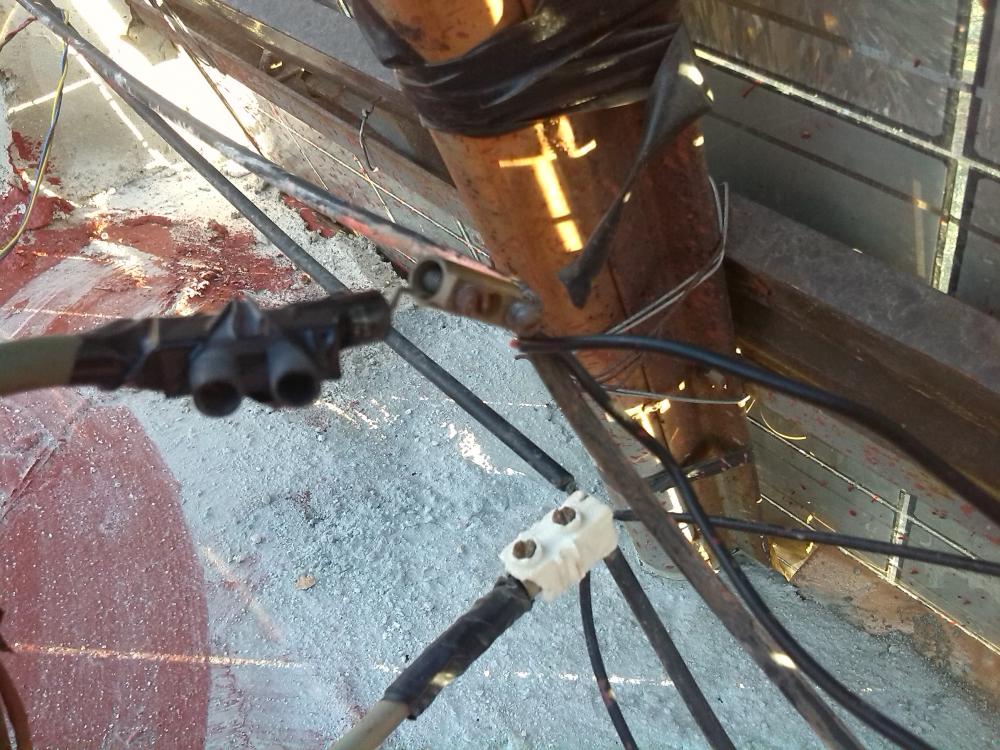

Archivo adjunto 11347 las conesiones todas en paralelo con un diodo en positivo hacia el regulador

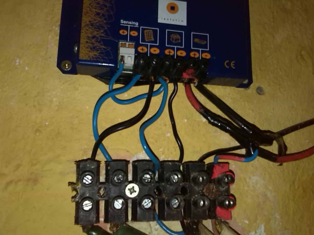

Archivo adjunto 11348 regulador

tienes que mejorar ese cableado, tienes perdidas por todos lados, esas placas centrales se ven como fisurado el cristal, perderan rendimiento, otras no llevan nada detras, no lo entiendo se lo quitastes, tienes un cable del positivo vateria a sensor, y el negativo, deverias coger ese cable a los bornes de bateria no hay, pero sobre todo arregla el cableado tendras un corto encuanto te descuides.

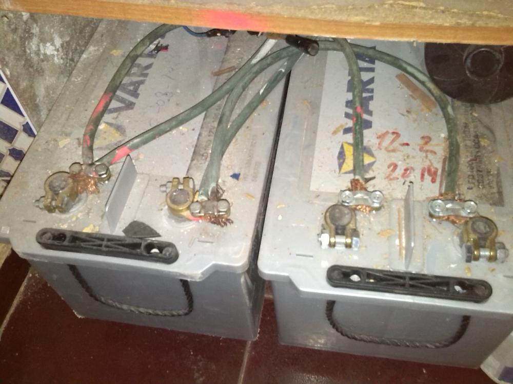

estas las bateriasArchivo adjunto 11349
amigo gracias mire las placas del centro son de 30 años esas me cargan 4 anp entre las dos a pleno sol pero estan como trasparente no se si es aconsejable ponerle un carton o algo por detras y la que uste dise que no se le ve nada por detras no se a que se resiere y este regulador lleva ese cable a posi que pone sentn o algo asi

Madre mía no se porque te quejas del rendimiento que te da si tal y como esta ese cableado es impresionante que te funcione y te de 16 A.
Lo que tienes que hacer es desconecta el regulador de los paneles y luego de las baterías y cambia todo el cableado al 100% nada de regletas ni cosas rarras y veras que conseguirás mucho mejor rendimiento y seguridad porque eso un día de estos va a pegar un pedo o vas a tener un incendio.
Otra cosa protecciones entre regulador y paneles y de regulador baterías y de hay fusible a inversor urgente.
Re: mucha duda
concuerdo al 100%... cambia todos los cables y regletas, pon cables para instalacioens solares bien gordos y cajas estancas y fusibles...
...cuantos metros de recorrido hay desde las placas hasta las baterias? este dato es fundamental para calcular la sección
...y las placas tienen todas el mismo voltaje? desconectalas una a una y mide la tensión directamente a la placa sin ninguna conexión.... y toma nota.

...las baterias son 2 de camion, o sea de las malas y te durarán unos 2-3 años.
Veo que tienen pocos meses y por lo tanto si no el sistema de alarma no gasta más energia de lo que las placas producen, tendría que estar bastante bien.

buenos dias amigos mire las baterias no se si son de camion son de 180ah y me costo 220eur cada una estan cellada y pone una pegatina para lo que se puede utilisar y vale para energia solar , y respeto al consumo aclarar que esta consumiendo 1 anp hor constante ya que los detectores todos juntos consumen eso al cabo de 24 hora 24 amp mas una bonba de piscinA PEQUEÑA QUE CONSUME 50W EN 220 ESA anda solo 25 minutos al dia eso es de lunes a viernes despues sabado y domingo es diferente ya que estamos alli pero como ya dije sobre las 1 de la tarde piloto verde bateria cargada ,,, que cable compro ahora tiene de 6 mm de placa a regulador y lo de los termicos cuales son donde se compra y donde se ponen ,, muchisimas gracias a todos he decidido despues de casi 20 años empesar a hacer las cosas bien jjj

amigo he mirado y dos placas las de 25 años tienen solo dos diodos en sus cajas las otras de 30 años no tiene caja y las otras 2 so nuevas

tus 34Ah (400Wh) de consumo, son relativamente pocos mientras que las baterias son abundante (320Ah o 3.8kW - 1.9kW útiles), por lo tanto.... si, tu sistema está muy bien incluso en diciembre y va a fallar solo si hace más de 4 semanas de nublado oscuro.... que en malaga dudo mucho ocurra.
