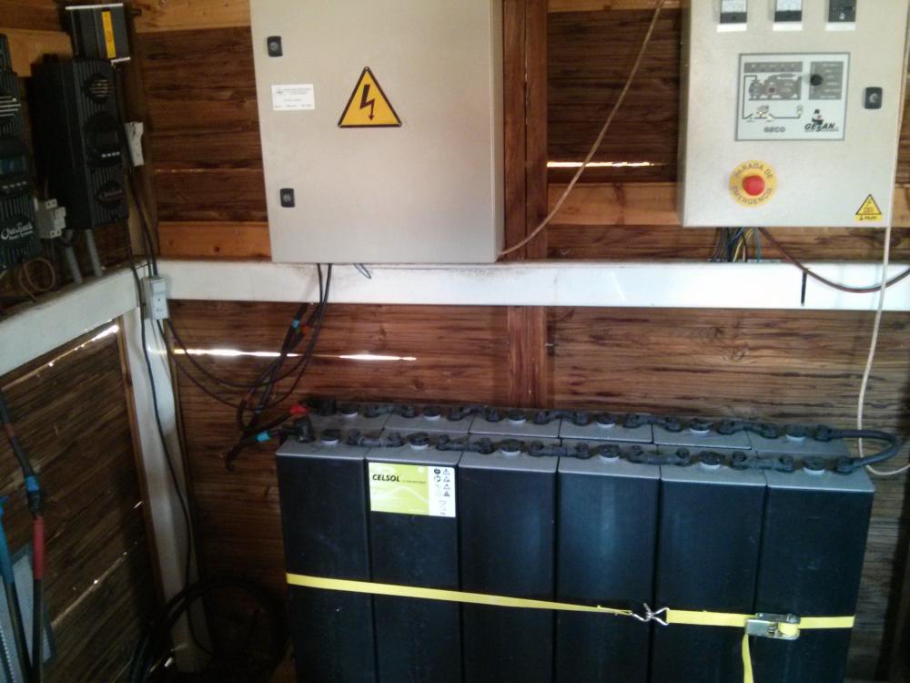

    Wenas , soy forero ya hace algun tiempo ,normalmente no opino porque no soy experto , pero lo que si puedo decir es que hace 5 meses compre unas Celsol 1850 Ah en C100 y me estna funcionando de maravilla antes tenia unas opzs 800 que "murieron" por situacion economica , no pude afrontar el gasto , asi que decidi invertir ese dinero de diferencia en las Celsol( cojiendo mas capacidad porque me he instalado un thermboil de 500 litros ) y ampliando paneles , el resultado hasta ahora es muy positivo en estos meses he estado revisando los niveles de agua porque me habian dicho que el mantenimiento era mayor pero todavia esta por encima de las placas asi que hasta el mes que viene no creo que añadir , mi consumo es de 8-10 kw diarios , tengo 20 paneles y sin duda puedo decir desde mi experiencia que la energia solar es viable bien dimensionada , yo tengo la bomba de agua, piscina,thermboil,lavavajillas,.... una casa a pleno rendimiento por ahora y sino cambia , 100% recomendables , aunque os ire informando pq me estoy haciendo unas graficas de cargas ,densidad, consumos de agua y descargas para ver el rendimiento .
    Un saludo y seguir asi en el foro , que los que nos iniciamos hace años en la energia solar , hemos crecido con el foro y aportando nuestras experiencias rompemos con los mitos y leyendas urbanas

    el precio ? ... 24x1850=45 kWh ! ... si que tienes buena capacidad ! ... gastando 8-10 kWh/dia es cerca de 20%, no?
    si las mantienes bajo 25ºC, vas a disfrutar muchos años de tus baterias ! ...
    suerte
    PS: creo, que en tu casita de madera, la temperatura llega en verano a 50ºC o mas ! ...

    El precio me salio bastante bueno ,jejejeje , mi idea al ver la curva de descarga era no gastar mas de un 30% para poder disfrutar del maximo de ciclos , que son iguales que las opzs ,ademas como es mi vivienda habitual no me importo mucho el tema del mantenimiento ya que semanalmente o casi diariamente ,jejejej reviso mi instalacion , lo que he consumido , lo que he cargado,... la verdad es que un poco de calor si hace por la zona pero he conectado la salida de refrigeracion del thermboil a la caseta y con eso consigo aprox que no pase de 35-40 º durante el dia , ya que lo tengo programado para que me arranque desde las 12-17 horas para mantenerme una temp de agua de 55 grados.
    Ahora estoy tratando de quitarme la calefaccion a gas por suelo radiante , estoy mirando bombas de calor reversibles de poco consumo para bajar el consumo y aprovecharme del excedente electrico....ya os contare
    El sol al poder!!!!!

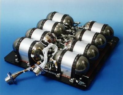

    Esto no hace nada mas que subir el precio ! ... es la batetria mas cara despues de Lithium-ion, puede
    llegar a 1 EUR/Wh ! ... pero puede valer, si duran mas que NiFe ! ... hay algunas baterias de Edison, (NiFe)
    que tienen 100 años y siguen funcionando !
    hay una bateria de NiH (niquel-hidrogeno) que la estan cargando-descargando ya 15 años y no han llegado a gastarla ! ... porsupuesto son los de NASA ! ... cuantos ciclos? ... buena pregunta! ...ahora estan en unos 15.000 ciclos!
