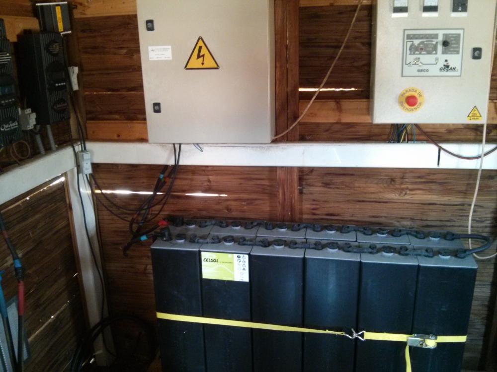

Wenas , soy forero ya hace algun tiempo ,normalmente no opino porque no soy experto , pero lo que si puedo decir es que hace 5 meses compre unas Celsol 1850 Ah en C100 y me estna funcionando de maravilla antes tenia unas opzs 800 que "murieron":( por situacion economica , no pude afrontar el gasto , asi que decidi invertir ese dinero de diferencia en las Celsol( cojiendo mas capacidad porque me he instalado un thermboil de 500 litros ) y ampliando paneles , el resultado hasta ahora es muy positivo en estos meses he estado revisando los niveles de agua porque me habian dicho que el mantenimiento era mayor pero todavia esta por encima de las placas asi que hasta el mes que viene no creo que añadir , mi consumo es de 8-10 kw diarios , tengo 20 paneles y sin duda puedo decir desde mi experiencia que la energia solar es viable bien dimensionada , yo tengo la bomba de agua, piscina,thermboil,lavavajillas,.... una casa a pleno rendimiento por ahora y sino cambia , 100% recomendables , aunque os ire informando pq me estoy haciendo unas graficas de cargas ,densidad, consumos de agua y descargas para ver el rendimiento .

camArchivo adjunto 10987
el precio ? ... 24x1850=45 kWh ! ... si que tienes buena capacidad ! ... gastando 8-10 kWh/dia es cerca de 20%, no?
si las mantienes bajo 25ºC, vas a disfrutar muchos años de tus baterias ! ...
suerte
PS: creo, que en tu casita de madera, la temperatura llega en verano a 50ºC o mas ! ...
El precio me salio bastante bueno ,jejejeje , mi idea al ver la curva de descarga era no gastar mas de un 30% para poder disfrutar del maximo de ciclos , que son iguales que las opzs ,ademas como es mi vivienda habitual no me importo mucho el tema del mantenimiento ya que semanalmente o casi diariamente ,jejejej reviso mi instalacion , lo que he consumido , lo que he cargado,... la verdad es que un poco de calor si hace por la zona pero he conectado la salida de refrigeracion del thermboil a la caseta y con eso consigo aprox que no pase de 35-40 º durante el dia , ya que lo tengo programado para que me arranque desde las 12-17 horas para mantenerme una temp de agua de 55 grados.

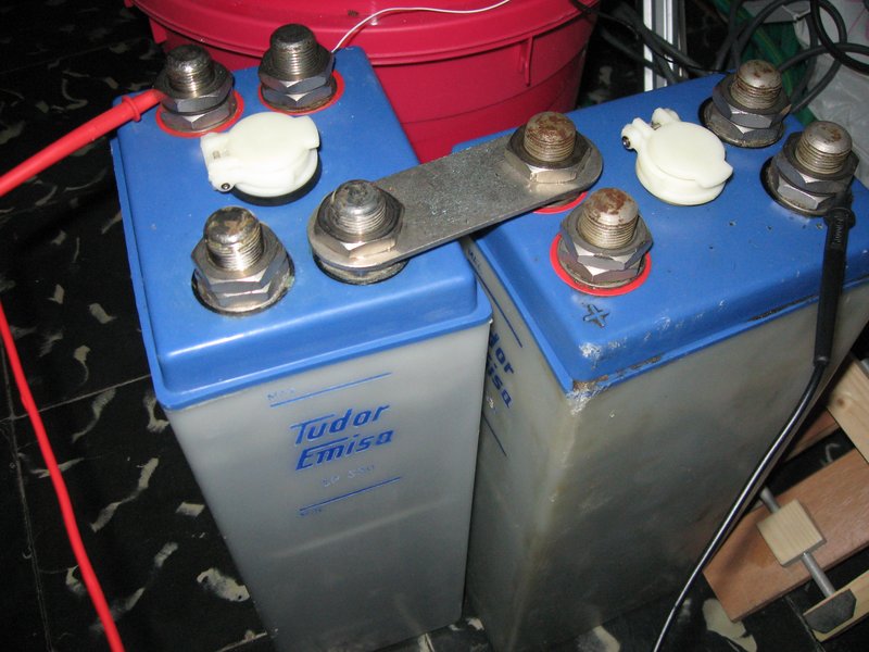

por el calor que sigue aumentando en España las baterias de plomo casi no valen ! ... la sulfatacion aumenta con
temperatura ! ... de todas las baterias que existe en el mercado, y hay un monton, la mejor opcion seria NiCd !
a 80ºC siguen funcionando igual ! Archivo adjunto 10990

el problema es el cadmio que las contiene ! ... en forma de polvo te puede matar pocos gramos !
igual que el niquel o el plomo ! ... las baterias de NiCd tienen un seguimento especial dentro de la UE !
Esto no hace nada mas que subir el precio ! ... es la batetria mas cara despues de Lithium-ion, puede
llegar a 1 EUR/Wh ! ... pero puede valer, si duran mas que NiFe ! ... hay algunas baterias de Edison, (NiFe)
que tienen 100 años y siguen funcionando !

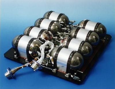

hay una bateria de NiH (niquel-hidrogeno) que la estan cargando-descargando ya 15 años y no han llegado a gastarla ! ... porsupuesto son los de NASA ! ... cuantos ciclos? ... buena pregunta! ...ahora estan en unos 15.000 ciclos!
Archivo adjunto 10997
No es tanto el problema de subida de precio, sino también que es una tecnología en constante regresión por el peligro medioambiental. Por ello también uno se encuentra con el problema del reciclaje. El coste del mismo es muy elevado, estamos hablando a partir de 1,-€ por kilo, que no es moco de pavo. Además hay que tener en cuenta que con la tecnología de placa embolsada hay que renovar el electrolito cada cierto tiempo, ya que sufre "envenenamiento" de grafito, que se utiliza para mejorar la conductividad de la masa activa dentro de las bolsas de la masa activa. Y ese elctrolito también hay que llevarlo a los centros de reciclaje autorizados, ya que está contaminado por cadmio, o sea, toda una historia. Son baterías ideales para aplicaciones muy especiales, para temperaturas muy bajas, ya que no les afecta en la misma medida que las plomo-ácido. Para sistemas de arranque muy potentes, como lo son locomotoras, etc. Creo que el precio total (incluyendo el mantenimiento) no justificaría en ningún caso la adquisición de unas baterías de Ni-Cd.
