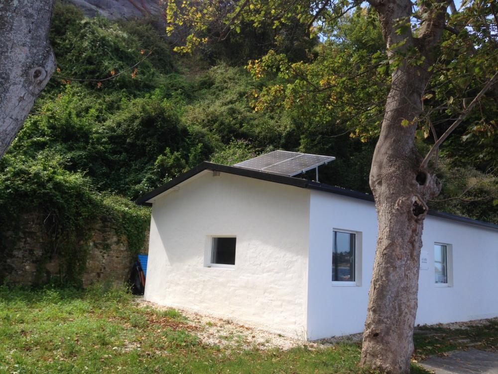

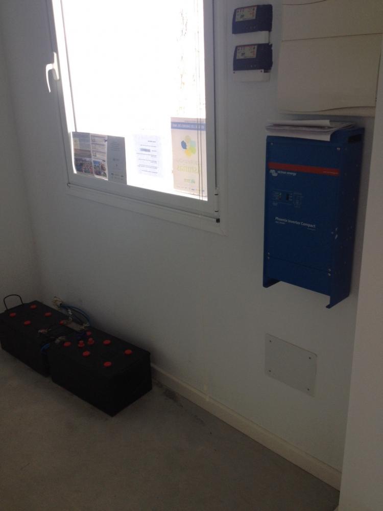

    Hola a todos:
    Acabamos de trasladar la oficina de casa a un almacén rehabilitado donde no llegaba suministro eléctrico y con mucha ilusión contratamos con una empresa local la instalación de placas solares con el objetivo de abastecernos para poder utilizar alumbrado led, un ordenador y una cámara frigorífica, en total una potencia máxima de 1900 W.
    La instalación que nos han hecho consta, segun la factura, de:
    - 4 paneles 230Wp
    - 2 reguladores PRS3030
    - 2 baterias 300 Ah
    - 1 inversor PS 1400-24V
    Aquí lo podéis ver:
    instalación de cuatro meses no funciona: ¿baterias sobredescargadas?-elementos-instalados1.jpg instalación de cuatro meses no funciona: ¿baterias sobredescargadas?-elementos-instalados2.jpg instalación de cuatro meses no funciona: ¿baterias sobredescargadas?-elementos-instalados3.jpg instalación de cuatro meses no funciona: ¿baterias sobredescargadas?-elementos-instalados-4.jpg
    La instalación quedó lista a finales de abril y durante los dos primeros meses funcionó correctamente.
    A partir del tercer mes notamos que el tiempo que duraban las baterias cargadas era cada vez menor para un uso similar al que estabamos haciendo hasta entonces. Consultamos al instalador y realizó un seguimiento de carga-descarga y acabó observando que no era correcto y al buscar la causa observó que faltaba líquido en las baterías y procedió a rellenarlas. Una vez realizado este paso y completado un proceso de carga completo volvimos a usar el sistema que aparentemente funcionaba de nuevo bien, sin embargo al cabo de unos dias volvió a la situación de mal funcionamiento, con escasa duración de la carga de las baterias para un uso normal del sistema.
    Consultado nuevamente el instalador nos dice que hemos destrozado las baterias por sobredescargas continuadas ("Las habeis quemado con sobredescargas por haber puesto más carga de la prevista")
    Hemos sido muy cuidadosos no usando varias cosas a la vez pero ¿es cierto que pueden inutilizarse las baterias por un exceso de descarga? ¿no funcionan los reguladores para cortar la demanda de electricidad si las baterias están poco cargadas? ¿si el grado de descarga de las baterias es tan importante para su buen mantenimiento, no habria que tener unos reguladores que indiquen el grado de carga de las mismas? Lo que tenemos instalado solo tiene dos led que indican uno el nivel de carga (verde, ámbar, rojo) y otro si se está o no cargando en ese momento. Vamos que ni nos informaron bien ni tenemos indicadores suficientes!.
    Ahora nos propone comprar otras dos nuevas baterías pero no entendemos que la instalación nos haya durado cuatro meses y tengamos que renovar. A ver si nos podéis dar vuestra opinión
    Gracias y un saludo!

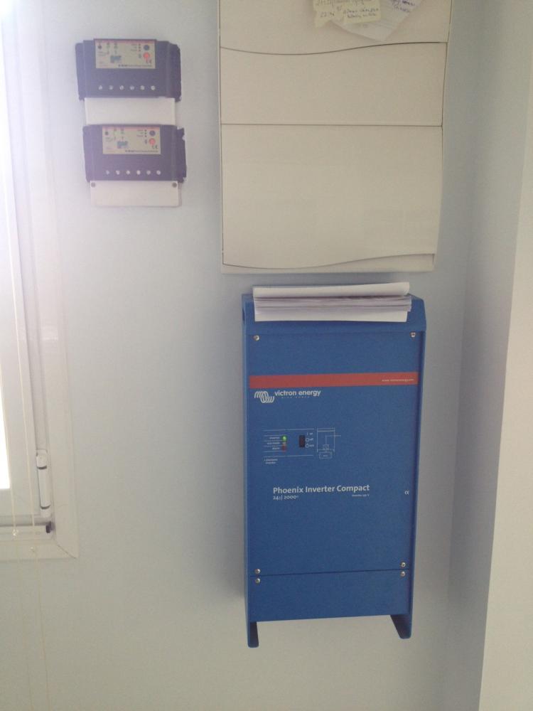

    Ufff, a ver, primero hay que cuantificar el consumo (Wh/día) y el uso (días por semana/mes/año...). A base del consumo (mejor lo que queréis consumir y no lo que consumís estando limitados) hay que ver como se debería dimensionar el sistema, que cambios hay que hacer etc.
    Lo que a primera vista veo:
    - las placas son de 60 células, no valen con este tipo de regulador de carga (lo normal es que no lleguen a dar suficiente tensión con temperaturas altas como las sufrimos en verano); lo suyo sería cambiar los reguladores de carga por UNO SOLO (no entiendo como han puesto dos en paralelo - que por cierto tampoco son Steca PRS).

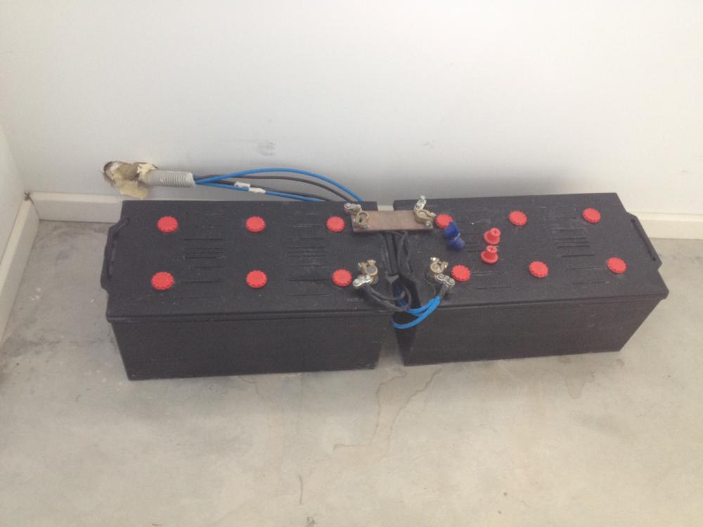

    - las baterías parecen ser de semitracción, no es el tipo de batería indicado para un uso tan intenso como le parecéis dar al sistema
    - la sección de cable parece ser un poco escasa
    - las placas (sólo se ven dos en la foto) parecen sufrir sombras (se ve mucha vegetación alrededor) y con lo que la sombra sólo tape una célula del módulo, no te da casi nada el módulo completo

    Tienen que quitar estos 2 reguladores, y poner uno mppt "verdadero" (no chino) (de 30amp), y poner las placas en series de 2.
    Eso es el primer punto. Luego 920W de placas, de cara al invierno...No se lo que se entiendes por ""camara frigorifica""", cuanto gasta?...en watios al dia, y espero que el ordenador sea portatil, no una torre.

    El puente de la bateria me encanta, parece ser una pletina con dos boquetes para las bornas y los terminales encima, para apretar. No se yo si esta asegurado el contacto o se escapan chispas por ahi.

    Chapuza a la vista. Panel de red con reguladores normales, que como han dicho no son Steca ni de palo......baterías nisupu, que ni pegatina se les ve.

    Si pone placas de 60 celulas, no puede poner un regulador PWM.

    Y aparte de tales despropósitos tampoco entienden de poner las pertinentes protecciones.
    Entre baterías e inversor un fusible de 100 A por si la nevera solicita un buen pico de arranque.
    Entre el futuro regulador MPPT y las baterías un fusible 80 A.
    Si en el futuro se bajan dos series de dos paneles, podría colocarse un magnetotérmico de un polo de 20 A por serie.
    A la salida del inversor qué menos que un magnetotérmico bipolar de 10 A (de picas de tierra y diferencial ni hablamos).
    Un detalle, sobre el inversor mejor no pongas papeles, disipa calor y posiblemente estés entorpeciendo la evacuación de ese calor, además del riesgo de que lleguen a prender.

    Pero es que viendo las conexiones de la baterias, está tan claro como el agua:
    Es una chapuza con signos de estafa...
    Ya no hace falta mencionar que el "tipo" (por llmarlo de algún modo) no tiene ni puñetera idea de para que sirven las placas de 60 células y que regulador necesitan, etc......

    Observando las fotos: Dónde están los 2 paneles restantes ? Del otro lado del tejado ?
    Veo sombras sobre las placas. Con zoom hay zonas oscuras en varias partes.
    Tiene un cerro montaña o que se yo pues está en un borde de la foto, que ni te cuento en ángulo menor a los 180 del plano hacia adelante del panel.
    Ni decir del árbol en primer plano.
    Si ven la sombra que proyecta el alero del techo sobre la pared,parece que la foto se tomó cerca del mediodía no ? y hay como sombras sobre las placas ??
    Hay mucho para revisar. Lo de las baterías es sin perdón y menos adentro de la casa oficina si es una parte de uso diario,por el olor. Deberían tal vez ser AGM o GEL.
    Lo raro: Nunca se les va el agua cuando están descargadas,más bien se evapora cuando se pasan de burbujeo pero por sobrecarga.

    Quisiera poner mi granito de arena en toda ésta historia. Viendo las baterías, desde luego no se puede determinar si son de arranque o de semi-tracción. En principio no deben haber fallecido con tan poco tiempo de vida, una buena carga de de-sulfatación y listo. Pero dices que son de 300Ah. Esto supongo sería en C240, que la capacidad de los monobloques más grandes de éste tipo son de 250 Ah C100 (por eso no hay pegatina alguna de identificación) y vuelvo a insistir en el tema de las capacidades. La capacidad C100 es una descarga controlada durante 100 horas con una intensidad de descarga 6 veces inferior. Una barbaridad. Un ejemplo. Una 10 OPzS 1000 se descarga en 10 horas con 100A y tiene una capacidad de 1500Ah en C100, pero descargando tan solo con 15A.
    Por eso la capacidad C100 induce a errores, creyendo que se dispone de más capacidad. No, no y no. A ver quién es el que proyecta una instalación ateniéndose a los valores de descarga C100??? Hasta ahora no he conocido a nadie. La capacidad C10 es la más indicada, ya que nos da una visión real de lo que tenemos disponible a diario, o sea las horas de descarga nocturnas, cuando no nos abastecemos de lo que nos producen las placas.
