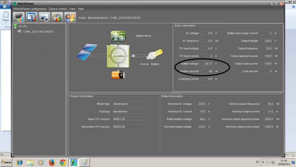

    eso te lo puedo responder, hoy cuando he llegado a mi casa a las 3:30 mas o menos, he mirado y ya estaba la luz fija y el voltaje a 54v
    lo que me da rabia es llegar por la noche y encontrarme esto Novato con pequeña instalacion recien puesta a 48v-sin-titulo7.jpg si cuando esta cargando pone 100% porque justo cuando se va el sol pone 49%?
    tambien me da rabia tener que encender el ordenador para poder ver esta pantalla pero estoy estudiando la manera de hacerlo con un raspberry pi para que solo haya que encender la tele y el raspberry y que gaste menos pero ese es otro tema

    lo que me da rabia es llegar por la noche y encontrarme esto Pulsa en la imagen para verla en tamaño completo
Nombre: Sin título7.jpg
Visitas: 329
Tamaño: 58,1 KB
ID: 10897 si cuando esta cargando pone 100% porque justo cuando se va el sol pone 49%?
    Pues muy sencillo. Porque ese "medidor" te dice la carga en función de la tensión de las baterías, y eso no es nada fiable, ya que varía según la carga que tengas conectada al inversor. No me fiaría mucho, por no decir nada, de ese dato.
    Para saber con bastante exactitud la carga, necesitas un monitor de baterías, o midiendo la densidad.
Visitas: 329
Tamaño: 58,1 KB
    Y porque te parece tan poco voltaje, yo hasta lo veo bien, vamos a ver….una batería de 12V con 12,7 esta cargada al 100%, 12.7*4 =50.8, ¿Qué pasa? Que no quieres que consuma cuando las placas no producen, joer, que cada vez que arranques la bomba las dejas tiritando, luego ese voltaje es el voltaje al que se quedan cuando tienes un consumo de 159W, lo mismo si apagas el inversor se suben un poco mas de los que esperas.

    Jaja a ver, acabo de comprobar el agua y están bien, más de 2cm, si te paras a pensarlo 2cm no es tanto , esta a unos 3 o 4 cm. Están más o menos como el primer día. Sobre el peso no me apetece mucho levantarlo porque el cable entre ellas es corto y todavía rompo algo, pero como me las pusieron hace poco lo tengo reciente y si me acuerdo cuando me las estaban instalando que tuve que ayudar al instalador a bajarlas porque pesaban un riñón. Seguro que pesan 60kilos. Aparte que el mismo tío me dijo que pesaban eso. De todas formas estoy aprendiendo bastante hoy he llamado al instalador para comentarle el tema y le he podido hablar con argumentos gracias a lo que me habéis dicho y me ha dicho que va a vermelo. A ver sí consigo el densimetro y os pongo aquí los resultados. Seguiré observando a ver
    El voltaje lo veo bien, pero todavía hay muchas cosas que se me escapan un poco, que al final estoy aprendiendo un poco a pasos forzados. También me ha comentado este hombre que me lo instaló, que por tener un Frigo una tele y una play no debería bajar tanto, que eso apenas es consumo para que en una noche baje hasta 47 o 46. Mi intención aquí es aprender que no debo hacer para no fastidiarla, porque aquí en España somos muy de "mientras funcione tírale" y al final me cargó las baterías en dos días. Lo de poner un depósito y todo eso quiero hacerlo, pero paso a paso. Luego se me plantean dudas como por ejemplo... Sí pongo una piscina con depuradora... Puedo utilizar los watios que me sobran para usarlo en la depuradora? Cuantos watios me sobran? Cómo puedo saber cuando estoy cogiendo directamente de las placas sin pasar por las baterías? Es que son muchas preguntas y leo por los foros y es como que todo eso lo tenéis más que controlado y yo no me enteró. Si me cargan tan rápido... Porque unas noches aguanta más y otras menos el voltaje haciendo lo mismo por las noches ? Cosas así...

    Pero no lo entiendo, la bomba en todo el día arranca 10 o 15 min en total, eso si, en varias veces, a lo largo del día.
    Por cierto ya me ha llegado el densimetro. Esta noche cuando llegue a casa mediré el agua. Es la primera vez que lo hago, esperó saber. Por cierto cuando sacó agua de la batería y hago la medición, ese agua la vuelvo a meter a la batería? O la tiro y meto agua nueva?

    Acabo de hacer la medición, a las 3:15am con las baterías ya bajas en 47.5v me marca el densimetro 1100. Haré varias mediciones a distintas horas del día a ver que marca
