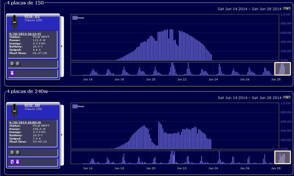

    Aquí os dejo una imagen de hace unos minutos del estado de las baterías.
    Y no, no están equivocadas las descripciones, las 4 placas de 150wp se comportan como les sale de las narices, dando a veces mas potencia de la nominal y más voltaje del nominal. Creo que son unas placas algo raritas.
    Si te fijas…..
    El MidNite que soporta las placas de 150wp es el esclavo y ha estado en flotación casi 2 horas.
    El MidNite que soporta las placas de 240wp es el maestro y ha estado en flotación mas de 3'5 horas.
    Vamos que a pesar de tener el pingüino en funcionamiento la instalación ha mantenido en flotación las baterías.
    Como podrás apreciar teniendo placas se puede tener hasta aire acondicionado.

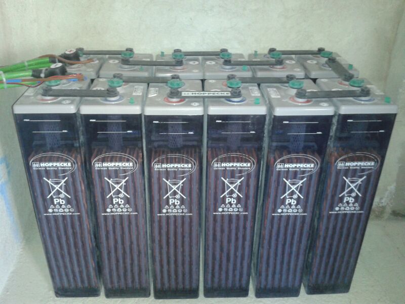

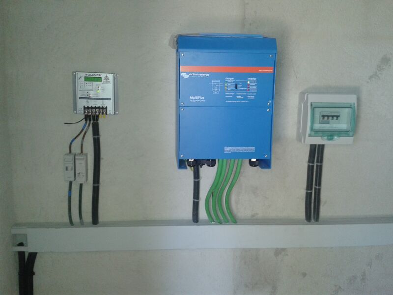

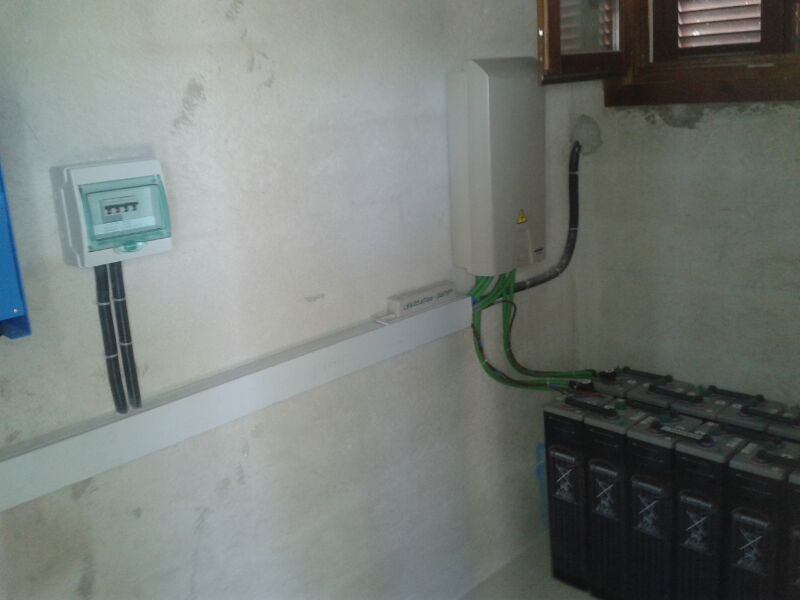

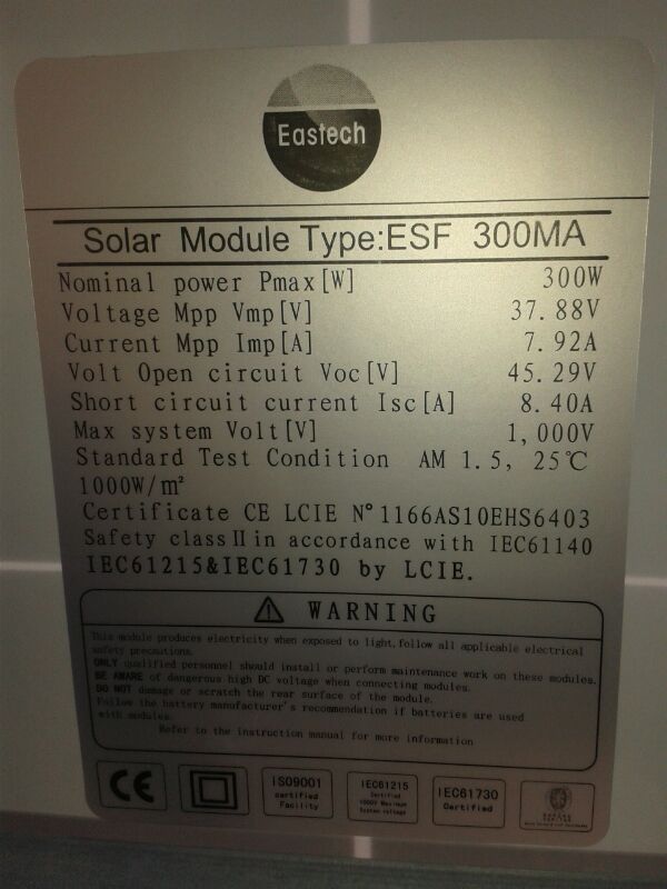

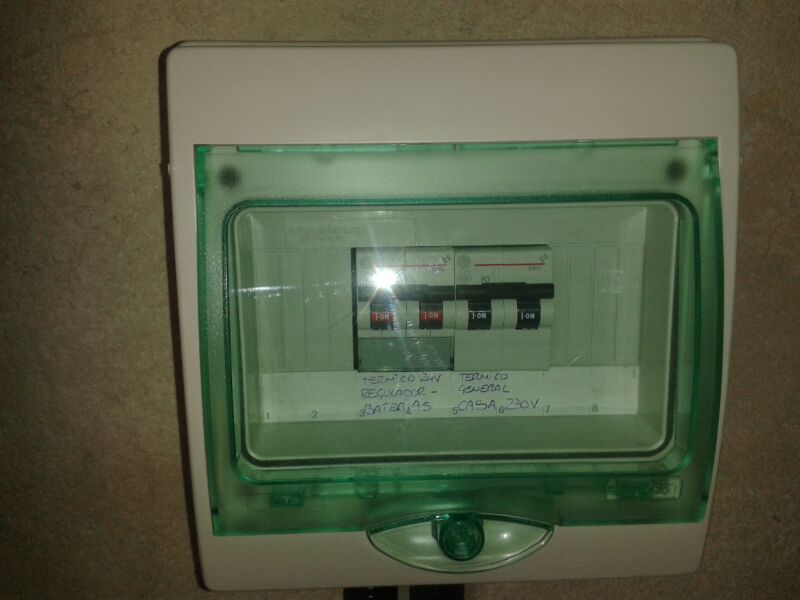

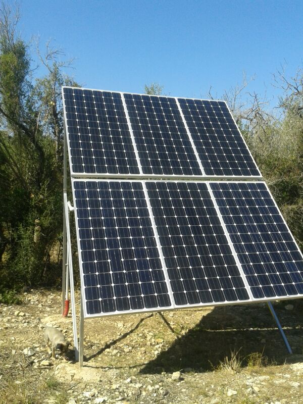

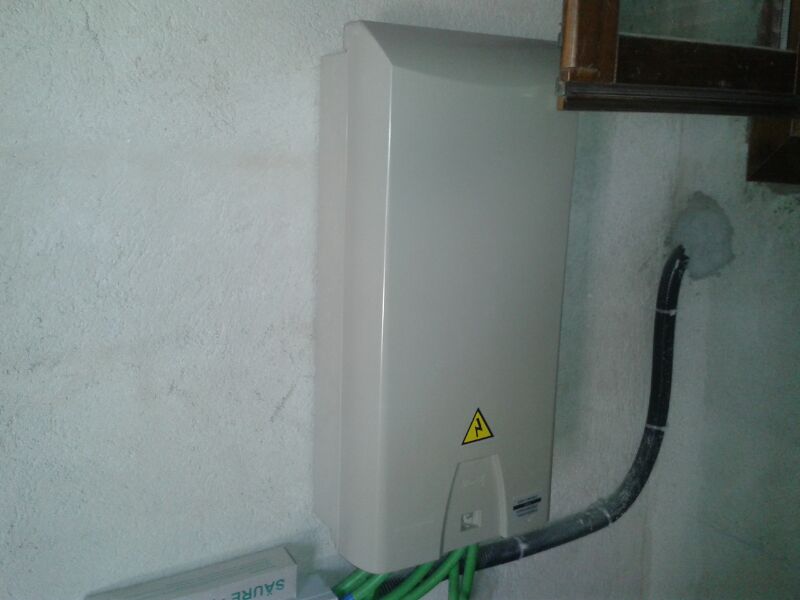

    Hola a todos de nuevo, ya tengo el sistema que pedí instalado, el martes le preguntaré al instalador lo que me comentáis sobre lo de que el regulador es pequeño incluso para las placas que nos han puesto ahora, a ver que me dice y ya os contaré.
    Os adjunto un par de fotos para que me termineis de machacar e insultar como me merezco...lo he hablado con mi mujer y para el año que viene añadimos 6 placas mas, ¿tendré que cambiar el regulador o basta añadir otro?
    Novato con dudas-img-20140628-wa0001.jpgNovato con dudas-img-20140628-wa0002.jpgNovato con dudas-img-20140628-wa0003.jpgNovato con dudas-img-20140628-wa0004.jpgNovato con dudas-img-20140628-wa0005.jpgNovato con dudas-img-20140628-wa0006.jpgNovato con dudas-img-20140628-wa0007.jpg

    Con las placas que tienes conectadas este regulador trabaja muy al límite; no sé si este aguanta algo más de 50 A, si no se acabará tostando. Lo suyo sería ponerle un regulador MPPT de 60 A (y entonces formando series de 2 placas). Yo le pondría un Outback FM60 (y que sea con sonda de temperatura, estas baterías hay que mimarlas).
    Cosas que veo mal en las fotos:
    - poca sección de cable en la linea regulador a batería; hay unos cuantos metros de regulador a batería. Lo gracioso es que al lado tienes el Victron y a partir de ahí buena sección de cable, no sé porque no ha unido los cables en los bornes del Victron, entonces habría sido suficiente con la sección puesta
    - falta protección en linea batería-inversor: bueno el Victron dentro lleva un fusible, pero lo suyo es ponerle protección exterior aparte (lo suyo sería un magnetotérmico CC de 175 o 250 A).

    Veras, veo muy poca sección en los cables, seria interesante saber la sección y la longitud del cable desde las placas al regulador, también si las placas están en serie o en paralelo para saber el voltaje de trabajo hasta el regulador, así como toda las secciones de los cables de los diferentes circuitos, ojo, solo me refiero a los circuitos de continua.
    No veo el fusible entre regulador y baterías, así como el fusible entre baterías e inversor, pero lo mismo esta dentro de la caja que tienes encima de las baterías.
    Antes de darte mi opinión definitiva me gustaría ver unas fotos de más cerca de todos los elementos, así como lo que se oculta dentro de la caja.
    La instalación la veo perfectamente ejecutada y limpia.
    ¿Tienes generador de gasolina?
    Lo del regulador lo tengo claro, no es el que debería para esa instalación, y no, no es obsoleto, simplemente que no corresponde con este tipo de instalación.

    Y si, los elementos son buenos, incluso las placas son de 154’6wm².
    De las placas a la instalación habrá unos 40 metros
    Madre mía del amor hermoso, 40 metros “casi na era lo del ojo y lo llevaba en la mano”, para esa distancia y si están en paralelo, que con ese regulador seria raro que no lo estuvieran, se necesita una sección de 125mm² con perdidas de medio voltio y a 40v de trabajo, lo que daría unas perdidas de 22.5w.
    Si el cable es de 25mm² y se trabajase a 40V daría unas perdidas de 111w mas menos el 6’2% de caída de tensión.

    estos cables delgaducios con 40 metros!! ?? Y a 48V?
    por favor danos el nombre del electricista que te ha montado este... "capolavoro" para que podamos evitarlos!
