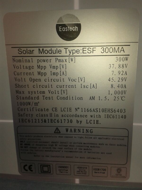

Soy un novato de los buenos, de los que se le puede tomar el pelo fácilmente ya que tengo muy poca idea sobre energia solar a la que ahora afortunadamente tengo la obligacición de acudir ya que me voy a vivir a una vivienda aislada eléctricamente. He hecho algún presupuesto para que me instalaran un equipo de energia solar ¿fotovoltáica? con placas y aunque he leído mucho por este foro y encuentro cosas parecidas no termino de dar con algo exactamente igual al equipo por el que me he decido instalar. He acudido a la calculadora de consumos que hay en otro hilo colgado por photon para tener una ligera idea de lo que consumo, me salen unos 8500 w, que no tengo mucha idea de lo que es ya que creía que el resultado debería dármelo en W/H...imaginaros...estoy mas verde que un pimiento y en un mes me cambio de casa! la consulta es la siguiente: con el equipo que me estan poniendo y con mas o menos el mismo consumo invierno/verano me basta? tengo un generador en la misma finca de 6000W que da corriente a una bomba de agua, pero esta bastante lejos. ¿Puedo/debo "echufarlo" a las baterias por si en invierno no me bastan? los de la empresa me han dicho que la instalacion es ampliable mediante mas placas o un ¿molino?¿ventilador? ¿esto es mas recomendable que lo del generador? realmente paso mucha pena por el invierno ya que me han dicho que si se suceden 6 ó 7 días sin sol me quedo a oscuras. La casa esta en Alcúdia, Palma de Mallorca con buen sol casi todo el año y el equipo que me están poniendo es el siguiente:

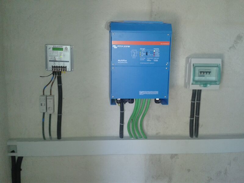

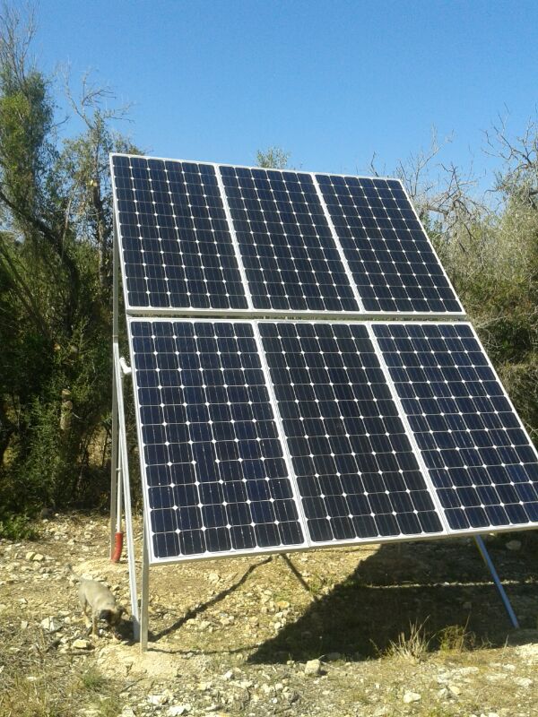

*paneles solares 300w 24v 6unidades

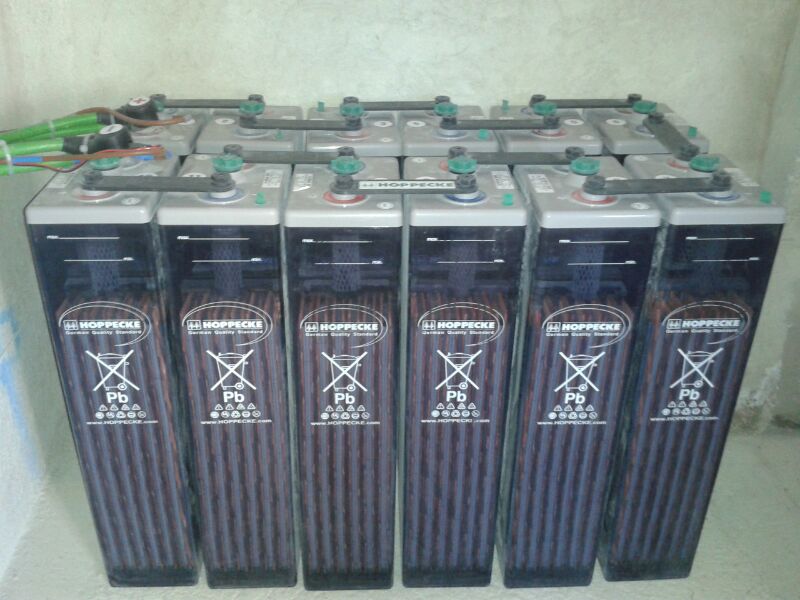

*baterias 6opzs 600-900 c10-c100 12 unidades
*regulador 50A
*inversor 5000w 24v-230v 120A onda senoidal pura arranque automat
*tubo articuladodoble pared de 63
*cable libre halogenuros 100v rz1 k1 25mm+cable libre halogenuros 07z1 k 10mm
