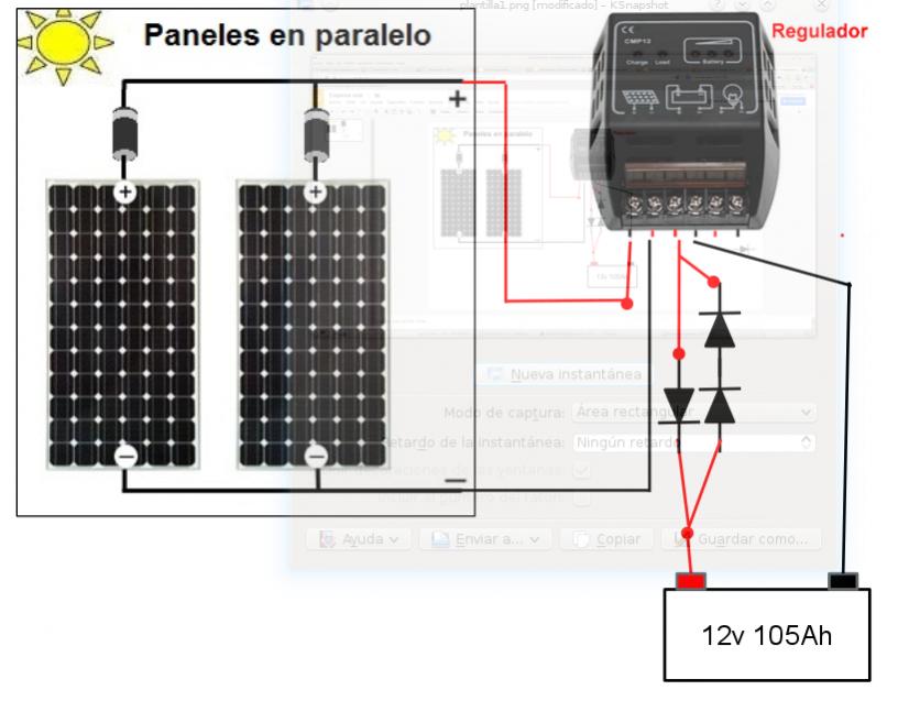

  1. #26
    may 2014
    Madrid, Spain
    446
    Predeterminado Re: Opiniones baterías instalación 12v
    Nadie tiene una opinión respecto al esquema que propuse para "engañar" a los reguladores?
    Archivo adjunto 10347
  2. #27
    may 2011
    españa
    741
    a primera vista podría funcionar...
    Claro que los diodos tiene que soportar por lo menos un 50% más que la corriente generada por las placas, y tienen que ser tipos shottly... pero a parte de eso.... podría funcionar.
    Cuando tengo tiempo lo voy a probar en un set de prueba.
  3. #28
    may 2014
    Madrid, Spain
    446
    Tengo de camino un puñado de diodos Schottky de 20A 15V para intentar llevarlo a cabo para cargar unas Trojan T105. Las baterías no las he comprado aún, y las compraré si este exquema me permite llegar a equialización para las Trojan.
    Un saludo!

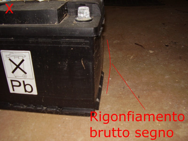

  4. #29
    may 2011
    españa
    741
    Y eso de donde te lo sacas?
    del datasheet de Troyan y la experiencia directa de unos de mi amicos italianos.
    En el manual de troyan aconsejan de recargar la t105 a 14.8 y 15.5V. En un apartado dicen también que en ocasiones hay que recargar a 2.7V por elementos, que sería 16.2V en 2 baterias de 6V en serie.
    Como que las troyan tiene placas muy gruesas y caben justas, el sulfato tiende a ser bastante y hincha a los dos lados la caja... y en final las placas rompen el colector y la bateria muere.
    le pasó algo como esto:
  5. #30
    14.170
    Pues fíjate que hablando con técnicos de Trojan no le dan demasiada importancia a cargar con 14.4V siempre que no seas rácano con paneles. Decir que van a petar en 3 años y poner una foto de una batería de coche me parece como poco inexacto y exagerado.

    x photon, mi amigo italiano he puesto aquí las fotos:
    OffGrid2. Ci siamo trasferiti in http://faidateoffgrid.altervista.org • Leggi argomento - Mi è morta una cella delle mie trojan
    notarás que están hinchadas al lados.
    El regulador era el steca 2020 y no fue suficiente.

  8. #33
    14.170
    Pues lo siento mucho por el, pero por poner un steca no se te muere un vaso, te notaría en todos los vasos de notarse algo. Siempre puede salirte un vaso malo en cualquier caso,......y hay que tener fe de que las ha tratado siempre bien. Tampoco se de donde se saca que duran 3/4, allá lo italianos.

  10. #35
    may 2011
    españa
    741
    ....Tampoco se de donde se saca que duran 3/4, allá lo italianos.
    esto es lo que le ha pasado a el y le han durado 3 años.. baterias compradas nuevas en la tienda...a lo mejor como que "spain is different" las baterias duran más
    Pero si en el manual de las baterias trojan dicen de recargarlas a una determiando voltaje respecto a la temperatura, porqué se insiste a decir que a 14.4V es lo correcto en todos los casos?
  11. #36
    14.170
    No es que sea españa diferente, es que con un caso ya haces norma de fe, en mi caso tengo, no se, 50 instalaciones con regulador normal y así siguen como campeonas. Vision de conjunto.
    Y como ya puse antes, en todos los casos NO. Simplemente en instalaciones pequeñas hay que hacer concesiones, quedarse corto de panel, batería de mas, regulador a tope por que hay que ampliar, inversor con un pico exagerado para los Ah posibles....o poner un regulador economico porque cuando le dices a alguien que hay un FM60 pues te dicen "el pequeño gracias, aunque me puedan durar menos".
