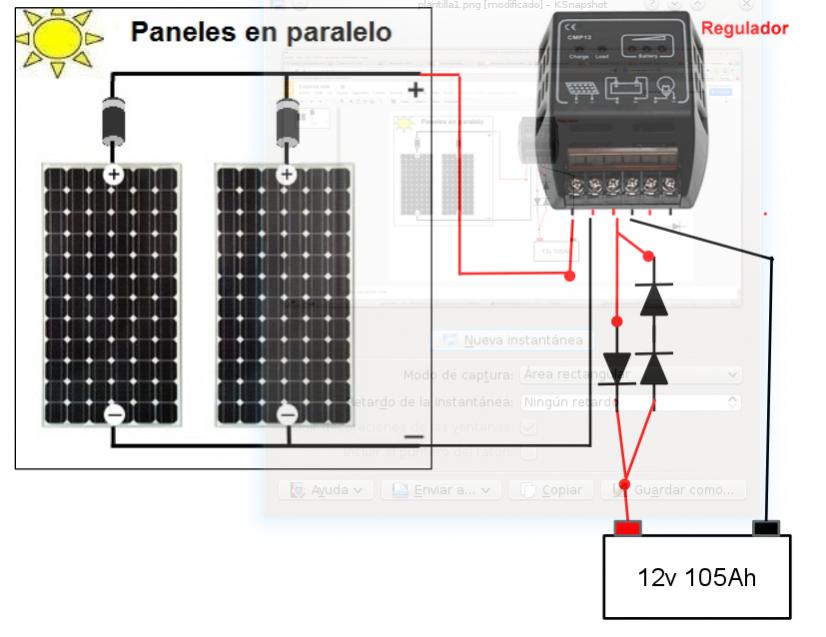

    may 2014
    Madrid, Spain
    446
    Predeterminado Re: Opiniones baterías instalación 12v
    Cita Iniciado por maxlinux2000 Ver mensaje
    si las recargas a 14.4V después 3 años las placas estarán tan hinchadas que se romperán.
    Pero si tu regulador permite la equalización podría ponerla fija todos los días, y nos esto sería (apena) suficiente.
    Ti regulador tiene el sensor de voltaje? (no de temperatura.... de voltaje)
    Sensor externo de voltaje,no...
    Voy con mis inventos:
    Con el siguiente esquema, no conseguiría engañar al regulador y darle más voltaje a la batería de la que él cree que tiene? Jugando con más diodos se podría conseguir llegar a los 15V?
    14.170
    Y eso de donde te lo sacas?
