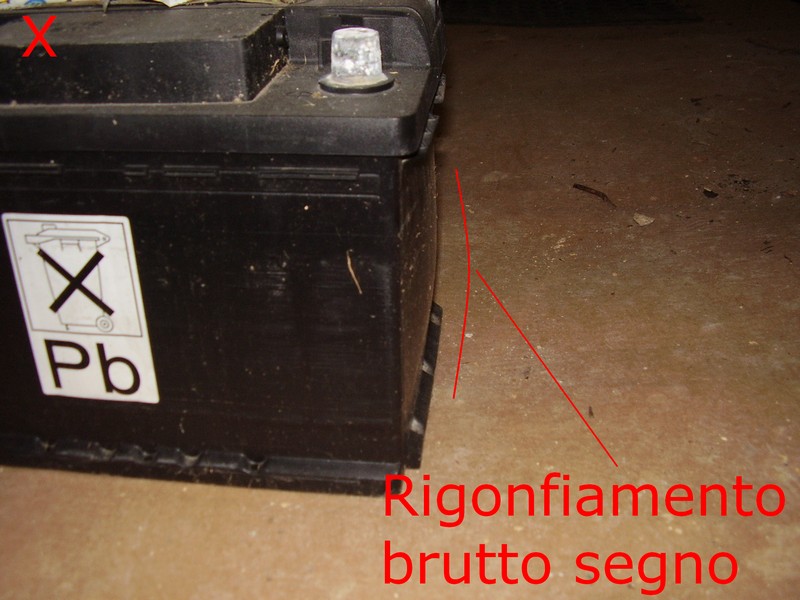

del datasheet de Troyan y la experiencia directa de unos de mi amicos italianos.
En el manual de troyan aconsejan de recargar la t105 a 14.8 y 15.5V. En un apartado dicen también que en ocasiones hay que recargar a 2.7V por elementos, que sería 16.2V en 2 baterias de 6V en serie.
Como que las troyan tiene placas muy gruesas y caben justas, el sulfato tiende a ser bastante y hincha a los dos lados la caja... y en final las placas rompen el colector y la bateria muere.
le pasó algo como esto:
Archivo adjunto 10350
Pues fíjate que hablando con técnicos de Trojan no le dan demasiada importancia a cargar con 14.4V siempre que no seas rácano con paneles. Decir que van a petar en 3 años y poner una foto de una batería de coche me parece como poco inexacto y exagerado.

x photon, mi amigo italiano he puesto aquí las fotos:
OffGrid2. Ci siamo trasferiti in http://faidateoffgrid.altervista.org • Leggi argomento - Mi è morta una cella delle mie trojan
notarás que están hinchadas al lados.
El regulador era el steca 2020 y no fue suficiente.

Pues lo siento mucho por el, pero por poner un steca no se te muere un vaso, te notaría en todos los vasos de notarse algo. Siempre puede salirte un vaso malo en cualquier caso,......y hay que tener fe de que las ha tratado siempre bien. Tampoco se de donde se saca que duran 3/4, allá lo italianos.

esto es lo que le ha pasado a el y le han durado 3 años.. baterias compradas nuevas en la tienda...a lo mejor como que "spain is different" las baterias duran más :D :D
Pero si en el manual de las baterias trojan dicen de recargarlas a una determiando voltaje respecto a la temperatura, porqué se insiste a decir que a 14.4V es lo correcto en todos los casos?
No es que sea españa diferente, es que con un caso ya haces norma de fe, en mi caso tengo, no se, 50 instalaciones con regulador normal y así siguen como campeonas. Vision de conjunto.
