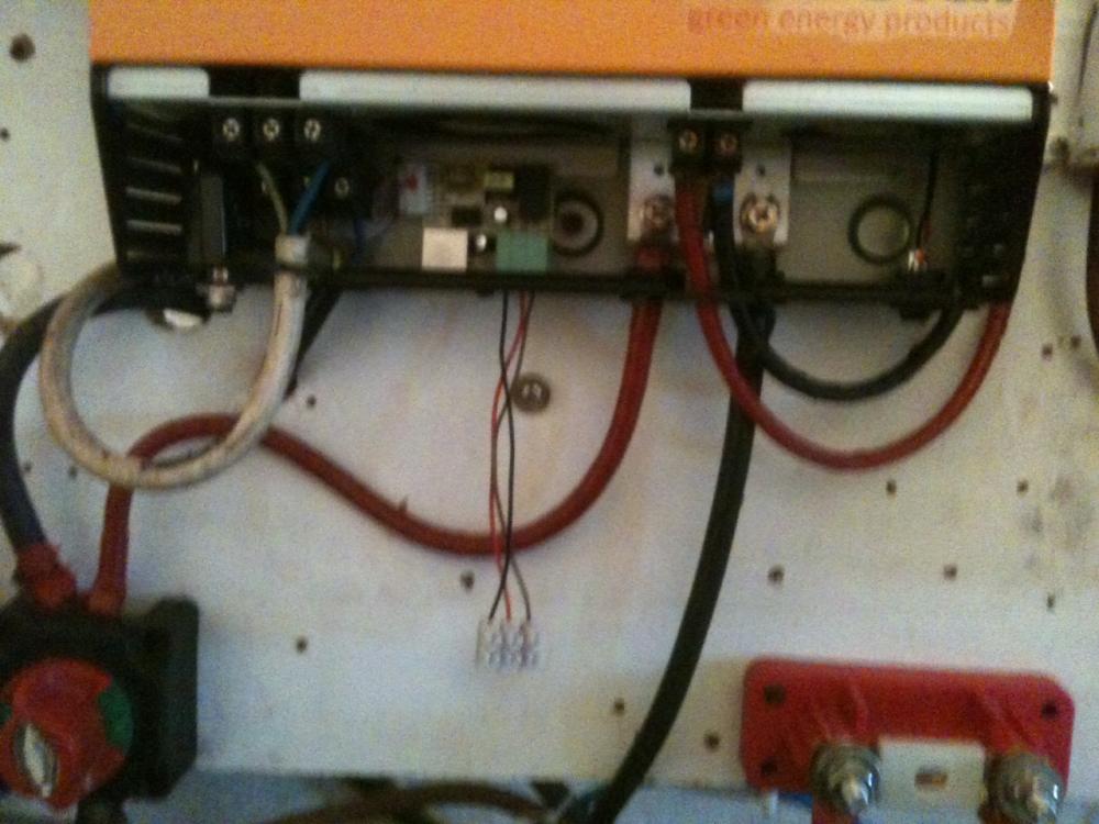

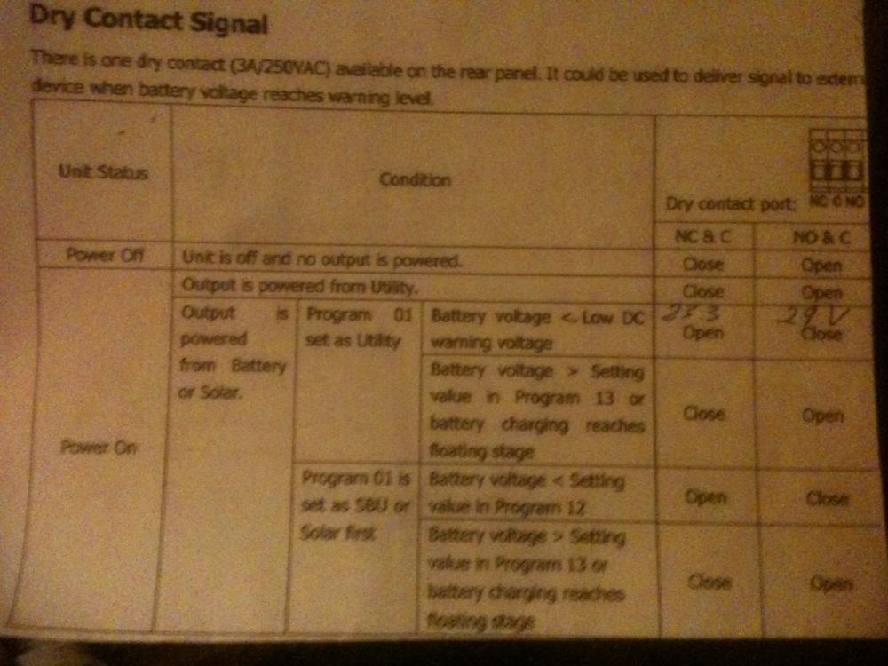

    hola me llego el regulador mppt, y lo coloque conectando las placas y salida a la bateria, y el hibrido sin carga, ? puedo colocar la salida del mppt al convertidor?
    probando el rele de arranque, me lo arranco y lo paraba en dos minutos, al subir un poco el voltaje lo cortaba, al no poder configurarlo pues lo descarto, y como cargador el maxsimo que lo vi cargar fueron 11anperios y cuando subio el voltaje a 29v desconecto la carga, con el cargador normal de "taller" aceptaba 30a de carga, y subi la bateria a31v y no se apago por lo demas funciona muy bien,
