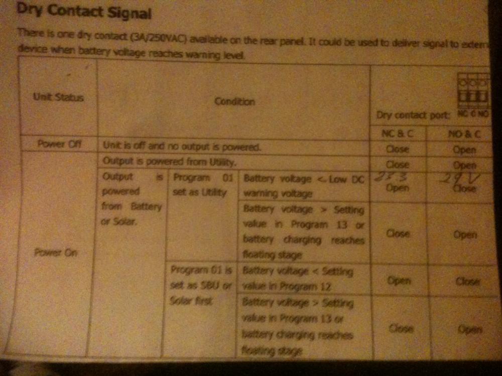

probando el rele de arranque, me lo arranco y lo paraba en dos minutos, al subir un poco el voltaje lo cortaba, al no poder configurarlo pues lo descarto, y como cargador el maxsimo que lo vi cargar fueron 11anperios y cuando subio el voltaje a 29v desconecto la carga, con el cargador normal de "taller" aceptaba 30a de carga, y subi la bateria a31v y no se apago por lo demas funciona muy bien,

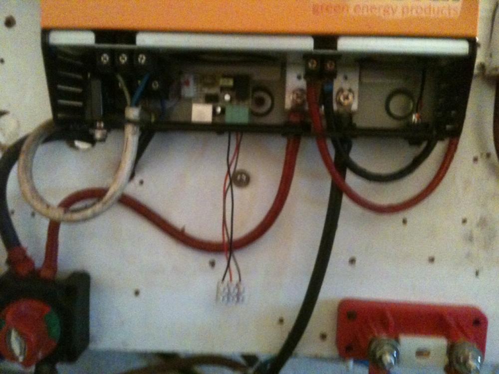

buenas, ya llevo con el hibrido un tienpo de uso diario, y lo ultimo le puse el lavavajillas, con sol y el agua ya le entra algo caliente y aguanto todo el tienpo sin arrancar el motor,Archivo adjunto 11833el problema lo tengo con el rele de arranque alguno de vosotros sabria como programarlo??Archivo adjunto 11834donde estan los cables esta el rele,
