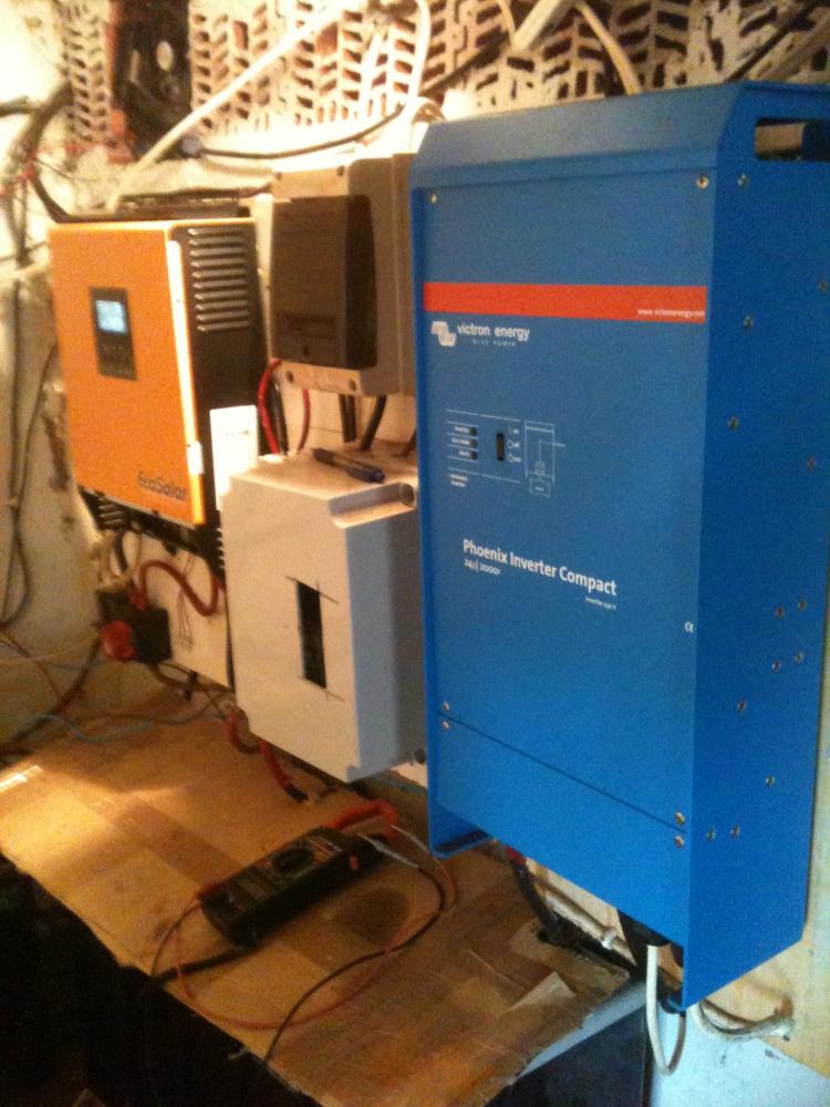

    hola a todos hace tienpo que sigo este hilo y queriendo anpliar un poco mi instalacion, que es de 6 placas de 170w un aereogenerador de 400w y 12 vasos de 350h, regulador normal de 40a y un convertidor senoidal vitron 2000, y para cargar un traze de 2400v,con un generador diesel ahutomatico de 8kv, canbio el regulador por un mppt de 40a por no poder poner mas placas en el tejado, y un hibrido multiplus de 3000,v y el arranque me lo hace un relay, y bien lo detecta y pasa a la vivienda y carga la bateria,hoy lo he puesto al rele que lleva y de momento no se ha arrancado, la pega que tengo es que no me va el programa de poder canbiar las configuraciones y no se como funcionara con los parametros de fabrica, !si se os ocurre de como acerlo me vendria bien una ayudita, un saludo

    hola depues de unas cuantas horas delante del cacharrito y probando todas las maneras para averiguar como funciona el rele de arranque, sin conseguirlo y amaneciendo dos dias sin luz, desisto ya de sacarle partido, como regulador sienpre esta con el ventilador puesto, como cargador no le valen mas de 8 o 9a, como inversor tiene mas potencia que el vitron 2000 y se nota en los electrodomesticos, o sea que al final el traze 2.400 para cargador ecualizador, por cierto a 31a sige trabajando el multiplus, y para regulador externo mppt, y el vitron como esta de recanbio,
    queria sinplificar un poco la instalacion y al fimal dos aparatos mas""" como dicen por aqui, la enfermedad del pobre conprar las cosas dos veces,

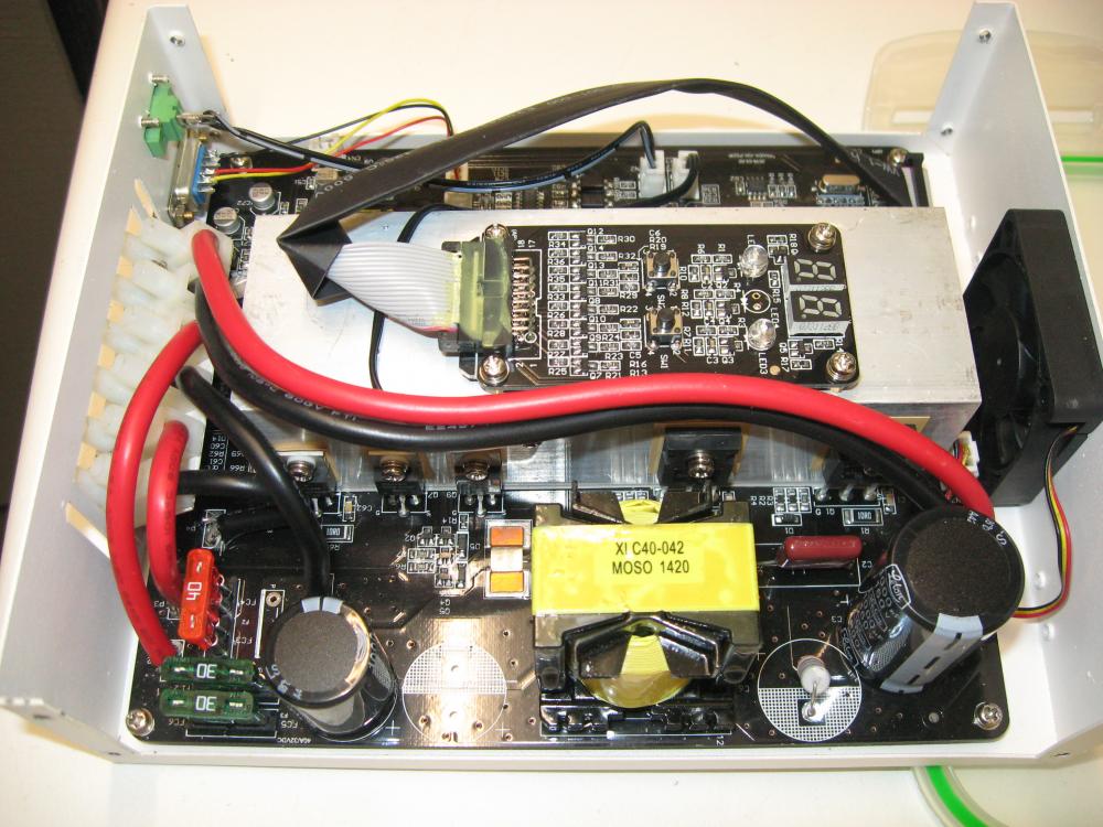

    Inversores TAB o Taiwaneses MPPT-img_1300.jpg no se si se cargara la foto? este lleva un rele al lado del puerto de comunicacion, que no se con quien se comunica!! el cable suministrado no tiene conexsion usb,el cd suministrado no se instala, solo se me suministro en español guia de control, y un mini librito en ingles,
    para el arranque, el victron lleva rele pero es menos potente, lo arranco con un relay y tanbien con un regulador que lo lleva y le puedes poner las horas de cargar, pero el tema es que te venden un tres en uno, y no ay manera de que funcione,

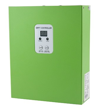

    yo he comprado un chino ! ... iPanda !... MPPT de 40A 12,24 y 48V, 129 EUR, pasado por la duana como fuente de alimentacion !
    zero impuestos ! ... las palabras "charge controller" o "MPPT", los vuelve locos a los de Hacienda Publica !
    te envio por MP la link, si te interesa !
    Nombre:  20141009140631952.jpg
Visitas: 244
Tamaño: 13,5 KB
    hay bastante tehnologia dentro ! ... yo lo he comprado por tener menu de NiCd !
