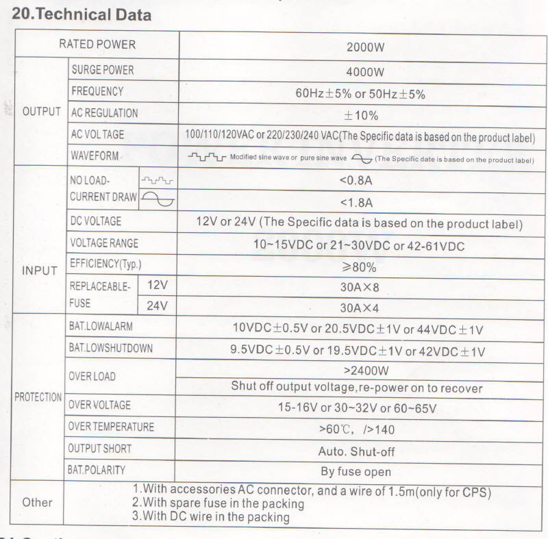

    Adjunto las especificaciones que me envía el vendedor:
    Merece la pena Inversor onda pura + capacitador o solo el inversor-inversor.jpg
    Muchas gracias.
    Última edición por ministropepon; 14/05/2014 a las 22:12 Razón: Agregada documentación

    Predeterminado Re: Merece la pena Inversor onda pura + capacitador o solo el inversor
    Observacion personal :
    - si la indicacion del INVERSOR que te ofrecen en E Bay , es 80% de EFICIENCIA , ( sin saber si es para la potencia pico o para los 2000 W ) , claramete puede inducir a error . Pues no es lo mismo estar utilizando un aparato de supongamos 200w de consumo de AC ; al realizarse desde los 12V DC a los 220Vac la conversion de potencia ( la curva que se representaria de eficacia = energuia consumida de DC/ energuia consumida de AC ) podria ser mas baja de 80 % con lo cual se disiparia en calor internamente el resto y esto serian perdidas . Por ello si la informacion que se da del producto no esta suficientemente ampliada con curvas de rendimiento segun los consumos que se ponen , pues se desperdicia eficiencia del INVERSOR .
    -Asi mismo si solo espara conectar esos 2 elementos como expresaste en comienzo , normalmente no estaran ambos en marcha contiuamente a la par .; por lo que la potencia disponible utilizada desde el INVERSOR sera menor , con lo cual vamos a lo mismo : EFICIENCIA en la conversion . Seria mas conveniente ajustar el tamaño de potencia del INVERSOR mas proximo a las cargas que se utilizaran : con ambos no creo que lleges a 2000 W de pico ( mas bien menos) . Y encima teniendo en cuenta que estas usando una conversion de 12V a 220Vac donde generalmente la eficiencia no suele superar 92-93 % ( en el punto donde la potencia usada de consumo sea la idonea ) . Por ello generalmente para consumos de 1000w hacia arriba se tiende a usar conversion de INVERSORES de 24 -220Vac , donde la eficiencia ( menores perdidas y calor interno a disipar ) es mayor .
