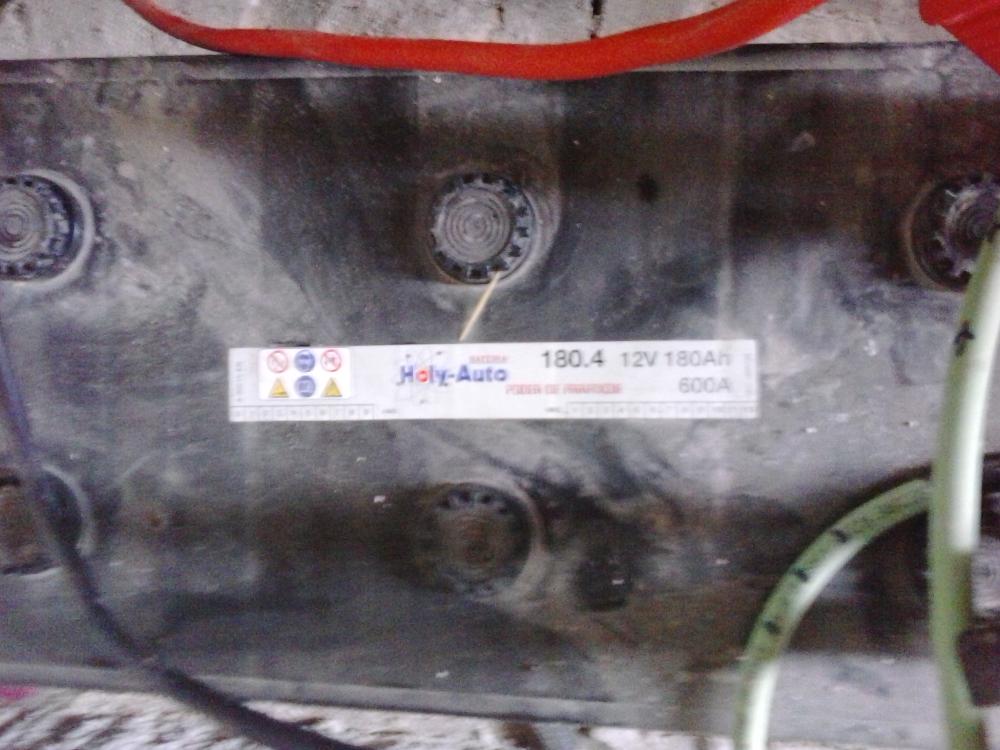

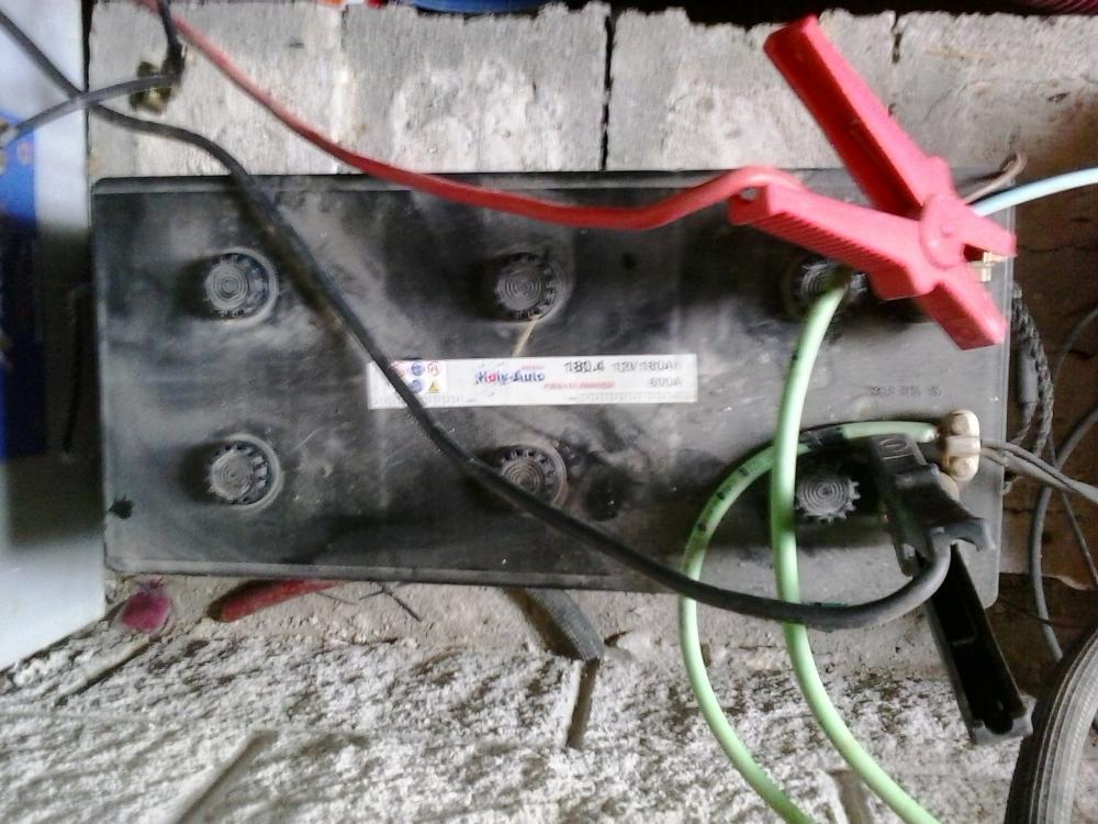

    Al grano: voy a comprar una caseta de campo en el interior de la provincia de Castellón donde existe una pequeña instalación FV aislada con las siguientes características:
    1 bateria 12V, 180 Ah. 600 A (adjunto imagen)

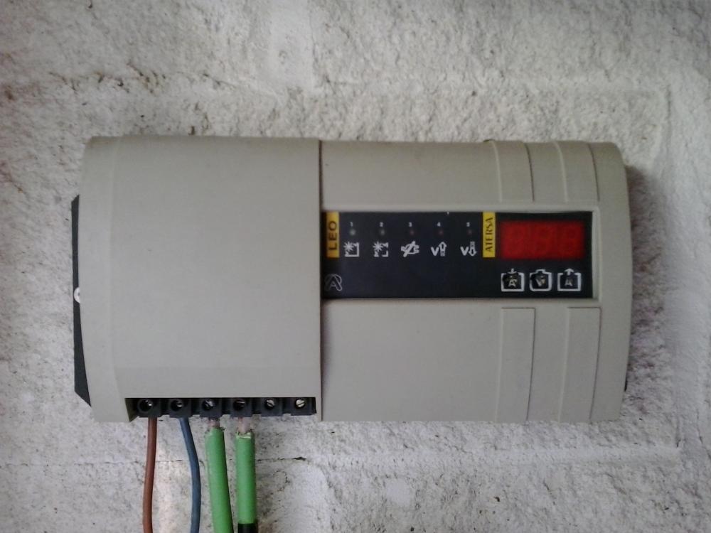

    regulador de 50A (adjunto imagen)

    Puedes aprovechar la instalación actual para los consumos de 12 V (acaso, si no llegara a dar suficiente, aumentar potencia de panel). Eso sí, la batería parece ser de arranque, es decir que no la puedes descargar mucho sin que se estropee. A lo mejor te toca cambiarla, si eso, lo suyo es ponerle una de semitracción o de tracción (según si el uso es más esporádico o habitual).

    Lo que tendrás que hacer sí o sí para el sistema existente es ponerle unas protecciones y conectar bien los cables (las pinzas estas no me gustan nada).

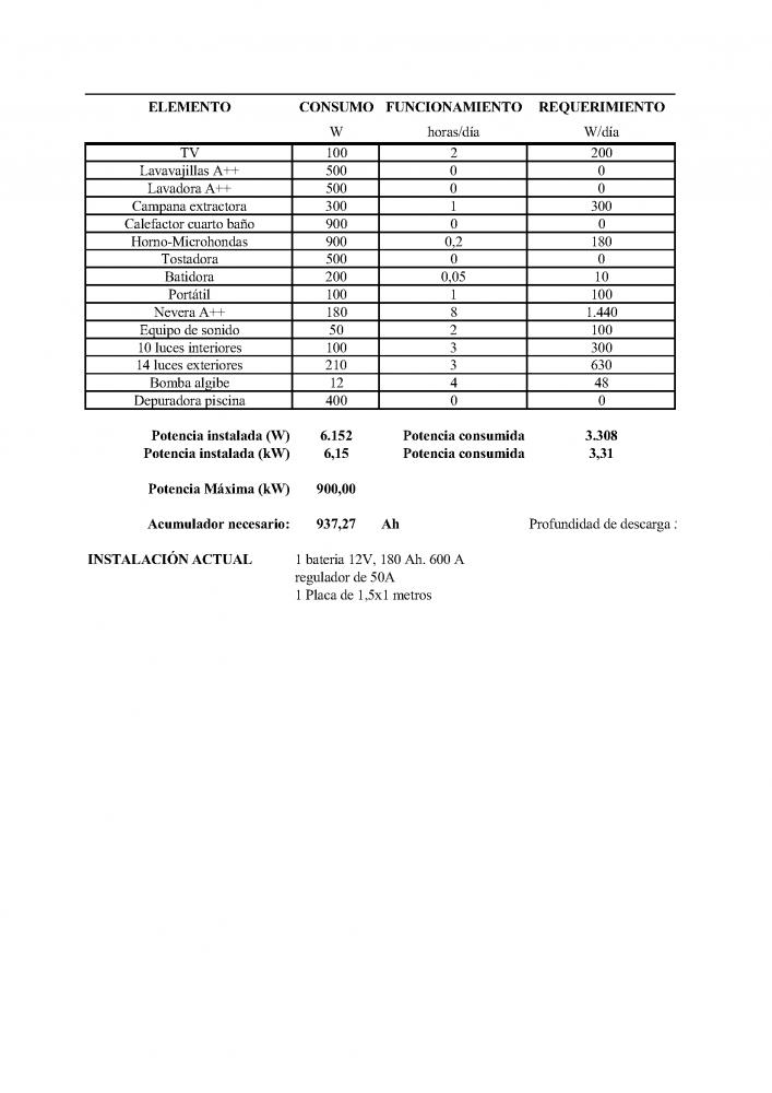

    De acuerdo, en ese caso podría dejar la actual instalación para la bomba del aljibe y las luces leds interiores?? serían unas 10 bombillas leds de 8-10 watios aprox.; de este modo, cuanto debería aumentar la placa??
    Por otro lado, el uso de la caseta durante el invierno (octubre-abril) será de fin de semana; en verano, estaremos todos los días, seguramente desde finales de abril hasta septiembre.
    En cuanto a conectar la nevera, si que me gustaría poder conectarla para no depender del gas butano y siendo que tengo realizar la inversión para aumentar la instalación FV, quisiera saber el presuConsumo energetico Caseta.reducidax.pdfpuesto total de la inversión para conocer su amortización y ver si es viable.
    En cuanto al lavavajillas, siendo que tengo el motor y el uso del lavavajillas es esporádico, entiendo que no haría falta sobredimensionar la instalación FV para hacer funcionar el lavavajillas.
    Adjunto imagen con un pequeño dimensionamiento que he realizado (seguramente con muchos errores) para que puedas ver los consumos que he tenido en cuenta para hacer el previo dimensionamiento de la instalación FV aislada.

    Ok, el cálculo de consumos lo veo bastante bien. Como el uso es mucho mayor en verano y calculando con pérdidas habrá que generar unos 4 kWh/día, hay que dimensionar el sistema para que genere estos 4 kWh/día en verano.
    Así a ojo pondría 1 kWp de placas, batería de tracción para 2 días de autonomía (serían unos 420 Ah C20 a 24 V), regulador MPPT de al menos 45 A e inversor(-cargador) de unos 1500-2000 VA.
    Habrá que saber cómo es de orientación/inclinación la cubierta de la caseta, de qué tipo es (¿teja?) y cuantos metros cuadrados tiene. Desde luego también si hay obstáculos que pueden hacer sombra sobre los módulos.
