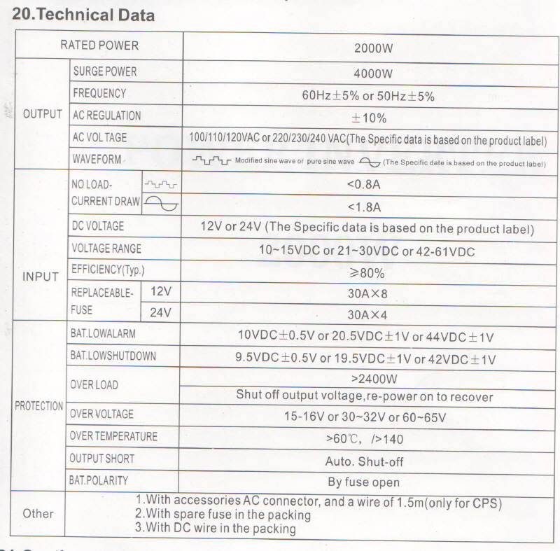

Estoy buscando un inversor de onda pura para hacer funcionar una nevera (180w) + un microondas (900w)
En ebay el mismo vendedor vende un inversor de 2000W/4000W y el mismo inversor + un CAPACITADOR/Ahorrador con una diferencia de 50 Euros:
Inversor+ahorrador onda senoidal pura 12V-220v 12V-230v 2000w/4000w convertidor | eBay
Merece la pena esos 50Euros por el Capacitador/ahorrador? ¿Es cierto que mitigará los picos de arranque y alargará la vida del inversor y las baterías? o es un cuento chino y compro únicamente el inversor?

Mi opinion al respecto de ello :
- contrastaria las CARACTERISTICAS TECNICA de otros INVERSORES SENOIDAL PURA de CALIDAD y de parecidas potencias . No pone la eficacia -rendimiento que saca para ser de 12VDC a 220Vac , ni el Rizado residual ( tipico menor de 3%) .
-Esa potencia por ese tamaño , no me convence . Y para poder sacar la potencia nominal de 2000W esa seccion de cable es INSUFICIENTE : asi como para usar unos 1000W (AC) de 12V te pedira no menos de 100 AMP de Bateria .
- -Si realmente es SENOIDAL PURA , deberia aguantar el arranque sin problema , ese otro "elemento amortiguador "es innecesario .
Yo entiendo que la CALIDAD y PRESTACIONES de un Buen INVERSOR SENOIDAL PURA se ven a simple vista en precio . Yo dispongo de uno SENOIDAL PURA de CALIDAD 1800W nominal continuos 2400W pico 20sg ( NO Made R.P.C ) desde hace 7 años comprado y su precio hoy en dia se considera Prohibitivo , pero no he tenido ningun problema con buenas cargas de arranque de motores puntuales y es capaz de asumirlo (con una Buena BANCADA de BATERIAS ,claro ).
Mi consejo es ... estudia bien lo que ves antes de dejarte llevar por apariencias .:cool:

La carga real sería de menos de 1000W, pero claro, el problema es que aguante el arranque, por eso irme a un inversor de onda pura de mínimo 2000W que aguante sin problemas los arranques de motores.
El "elemento amortiguador" realmente es tirar 50Euros, verdad? es lo que sospechaba.
Adjunto las especificaciones que me envía el vendedor:
Archivo adjunto 10295
Muchas gracias.

Car inverter, puede que tenga su tensión superior menor que la de ecualización.

Los inversores de coche suelen tener una tensión maxima de 14.5v o menos y si usas baterias que tengan que ecualizar a 15V lo mismo te revienta.
Re: Merece la pena Inversor onda pura + capacitador o solo el inversor
Pues si quieres inversor economico y que funcione bien el del link aguanta hasta 16V

Observacion personal :
- si la indicacion del INVERSOR que te ofrecen en E Bay , es 80% de EFICIENCIA , ( sin saber si es para la potencia pico o para los 2000 W ) , claramete puede inducir a error . Pues no es lo mismo estar utilizando un aparato de supongamos 200w de consumo de AC ; al realizarse desde los 12V DC a los 220Vac la conversion de potencia ( la curva que se representaria de eficacia = energuia consumida de DC/ energuia consumida de AC ) podria ser mas baja de 80 % con lo cual se disiparia en calor internamente el resto y esto serian perdidas . Por ello si la informacion que se da del producto no esta suficientemente ampliada con curvas de rendimiento segun los consumos que se ponen , pues se desperdicia eficiencia del INVERSOR .
-Asi mismo si solo espara conectar esos 2 elementos como expresaste en comienzo , normalmente no estaran ambos en marcha contiuamente a la par .; por lo que la potencia disponible utilizada desde el INVERSOR sera menor , con lo cual vamos a lo mismo : EFICIENCIA en la conversion . Seria mas conveniente ajustar el tamaño de potencia del INVERSOR mas proximo a las cargas que se utilizaran : con ambos no creo que lleges a 2000 W de pico ( mas bien menos) . Y encima teniendo en cuenta que estas usando una conversion de 12V a 220Vac donde generalmente la eficiencia no suele superar 92-93 % ( en el punto donde la potencia usada de consumo sea la idonea ) . Por ello generalmente para consumos de 1000w hacia arriba se tiende a usar conversion de INVERSORES de 24 -220Vac , donde la eficiencia ( menores perdidas y calor interno a disipar ) es mayor .
