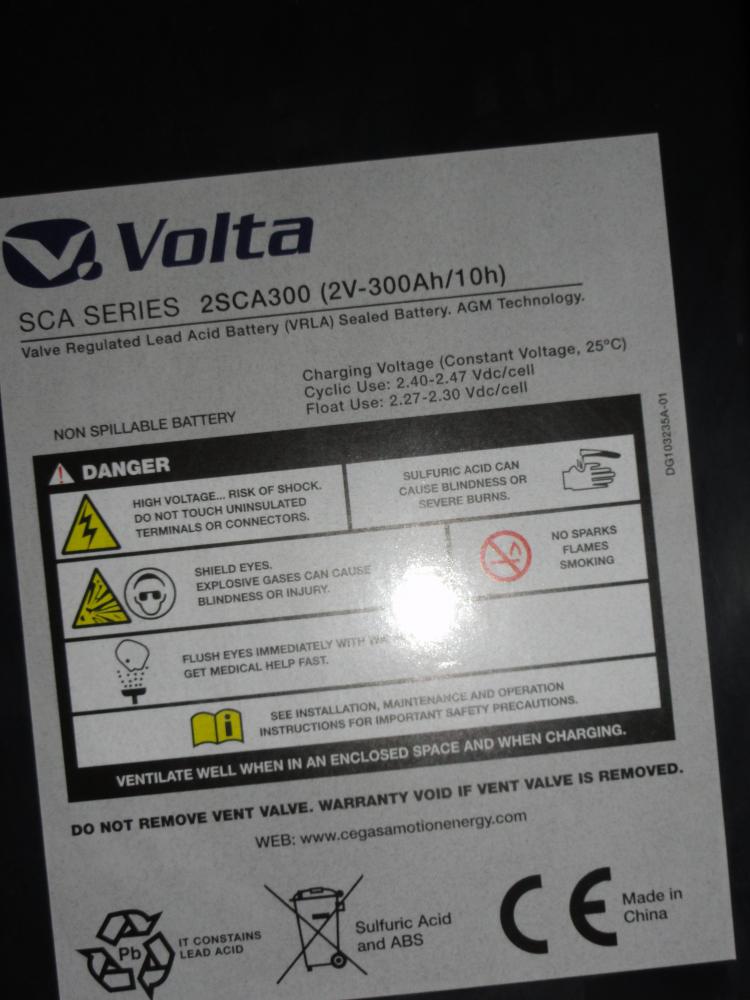

    Las baterias las consegui en una subasta del ebay .Tube q bajar a cordoba a por ellas para ahorrarme el envio era un pueblo q se llama la rambla
    Estaría fino fino una foto de la pegatina de los vasos de esas baterías. No sea que te hayan vendido algo mal ?

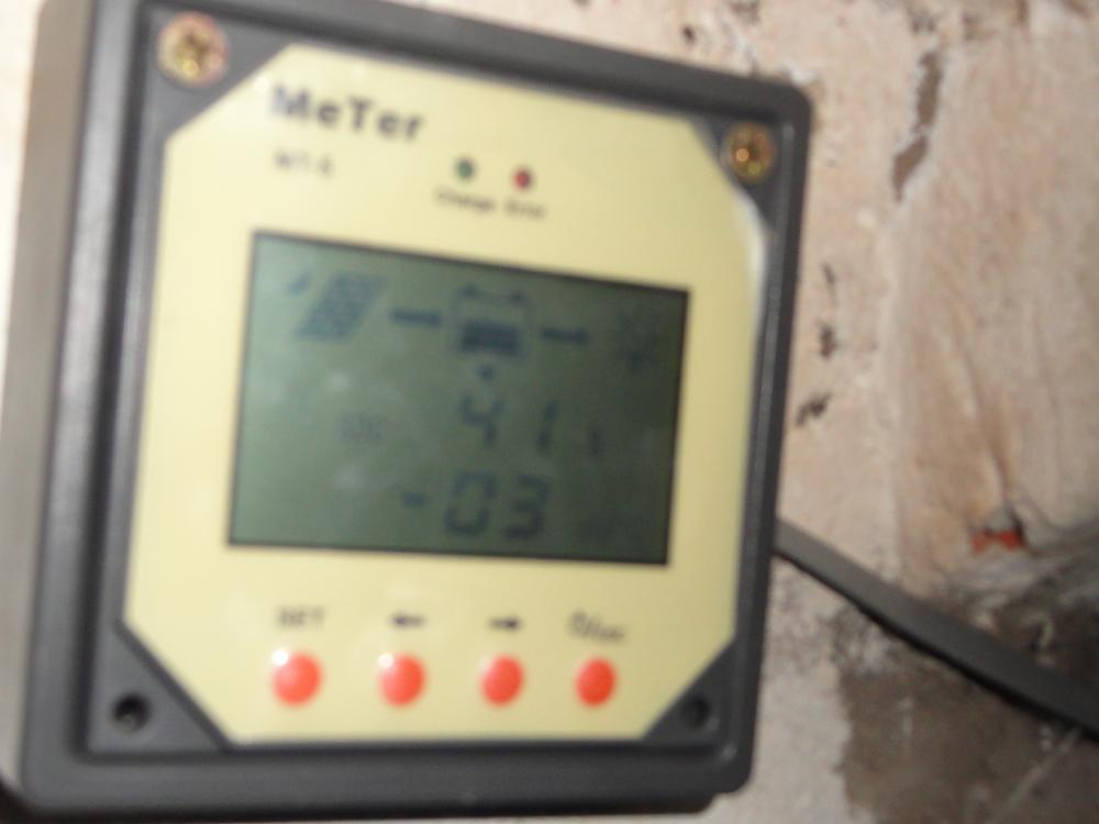

    Tienes el mismo controlador pero el mio es el fe 40A 100V y lo que muestra la pantalla es el SOC no le agas mucho caso a eso ya que no es.real.
    Ami tambien me pasa cuando sale el sol sube al 100% porque sube el voltage a 28.8V es normal eso.
    Lo que puedes hacer es comprar en ebay una lcd que mida V de bateria y hay te puedes guiar mejor.

    Gracias por lo del tracer porq si es verdad q el soc en cuanto se va el sol pasa de marcar el 100% a marcar 50% y estaba mas mosqueado q una cabra en un garage.
    Alguna vez el soc me marcaba 0% y yo seguia con luz sin problema.Comprare. un voltimetro para ver las baterias

    Eso si ami nunca me a marcado 0% el SOC como minimo en trabajo bajaron las baterias a 23.4V.
    Pon un voltimetro y mide las baterias seguro que cuando marca 0% estan por debajo de 23V.

    mi instalacion solar aislada por poco mas de 1000 E-dsc00238.jpga ver si puedo sibir fotos de la pegatina de las baterias
    lo que si agradeceria que alguien me dijera que tipo de proteccion deberia poner y de que amperaje porque no tengo ni idea y donde deberia poner cada proteccion. Con instalacion solar 48v y 21 ah , y baterias 2v 300ah , inversor de 350w , controlador de 30 ah . Por lo que me habeis dicho deberia poner un termico entre las placas y el controlador . Ese da igual como sea?quiero decir si da igual que sea de corriente continua o alterna ? otro fusible entre el regulador y baterias , hay tengo pensado ponerle uno de 50 ah , y otro entre las baterias y el inversor ese lo voy a poner de 150 ah . Tb pondre un termico a la salida del inversor , hay valdria con un diferencial de casa de 20 ah en coriente alterna?

    Ayy. a mi me asusta esa foto. Me confirma los peores pronósticos. Dice que no debes remover la valvula de seguridad que tienen las baterias o perderas la garantía de la misma. Y tu le echaste agua con acido adentro ?
    Sigo confundido o quien te vendió esas baterías cometió el error de creer que llevaban ácido disuelto en agua !!
    Es que hay una atmósfera controlada en su interior que recombina gases y actua en un solo sentido si la presión es excesiva por sobrevoltaje,ahora si tu la sacaste se liberó esa atmósfera de gases y se contaminó con el aire la interior.

    Predeterminado Re: mi instalacion solar aislada por poco mas de 1000 E
    yo desde que las monte nunca me he quedado sin carga ,vamos que las baterias van bien , y si no fueran con acido ya se hubiesen jodido , digo yo no? Y la valvula que lleva arriba es un tapon que se quita con media vuelta y lo quita un niño de 2 años , si no se pudiera quitar vendria preparado de otra manera ,
    esto me marcaba el mppt ayer a las 23:30 mi instalacion solar aislada por poco mas de 1000 E-dsc00243.jpg
    Última edición por karolosl; 22/03/2014 a las 14:55
