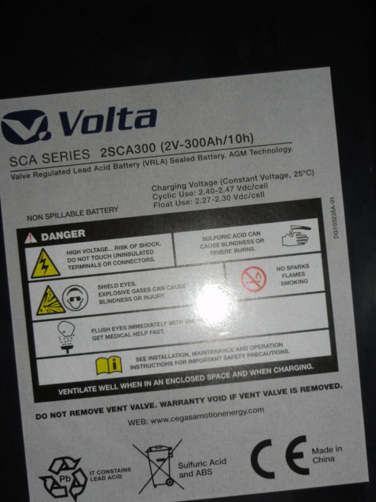

Archivo adjunto 10014a ver si puedo sibir fotos de la pegatina de las baterias
lo que si agradeceria que alguien me dijera que tipo de proteccion deberia poner y de que amperaje porque no tengo ni idea y donde deberia poner cada proteccion. Con instalacion solar 48v y 21 ah , y baterias 2v 300ah , inversor de 350w , controlador de 30 ah . Por lo que me habeis dicho deberia poner un termico entre las placas y el controlador . Ese da igual como sea?quiero decir si da igual que sea de corriente continua o alterna ? otro fusible entre el regulador y baterias , hay tengo pensado ponerle uno de 50 ah , y otro entre las baterias y el inversor ese lo voy a poner de 150 ah . Tb pondre un termico a la salida del inversor , hay valdria con un diferencial de casa de 20 ah en coriente alterna?
Ayy. a mi me asusta esa foto. Me confirma los peores pronósticos. Dice que no debes remover la valvula de seguridad que tienen las baterias o perderas la garantía de la misma. Y tu le echaste agua con acido adentro ?
Sigo confundido o quien te vendió esas baterías cometió el error de creer que llevaban ácido disuelto en agua !!
Es que hay una atmósfera controlada en su interior que recombina gases y actua en un solo sentido si la presión es excesiva por sobrevoltaje,ahora si tu la sacaste se liberó esa atmósfera de gases y se contaminó con el aire la interior.
y si le agregaste agua con ácido......la reventaste.....?
Los otros entendidos del tema algo aclararán a esto
yo desde que las monte nunca me he quedado sin carga ,vamos que las baterias van bien , y si no fueran con acido ya se hubiesen jodido , digo yo no? Y la valvula que lleva arriba es un tapon que se quita con media vuelta y lo quita un niño de 2 años , si no se pudiera quitar vendria preparado de otra manera ,

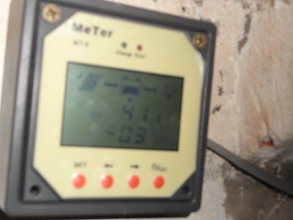

esto me marcaba el mppt ayer a las 23:30 Archivo adjunto 10018
Por las fotos parece que tienes los paneles en series de dos, con lo que en la línea paneles-regulador andarán unos 21 A. Un térmico monopolar de 32 A valdrá, tanto si es de continua como de alterna.
Entre inversor y baterías, teniendo en cuenta el pico de 700 W, un fusible nh de 50 A. También puede ser un térmico de continua.
Entre regulador y baterías un fusible nh de 80 A. Igualmente podría ser un térmico de continua.
OJO CON EL REGULADOR. Sacando cuentas tienes 1.120 Wp de panel, lo que supone unos 47 A a la salida, más o menos según la tensión de las baterías. Así que te pasas de los 30 A que da el regulador, y mirando la hoja técnica verás que el máximo son 780 Wp.
Esto quiere decir que te está recortando todo lo que pase de los 30 A, y que solo aprovechas todos los paneles en las horas de poco sol. Te convendría sustituirlo por otro de 60 A, o bien montar en paralelo otro igual configurándolos como maestro-esclavo.
