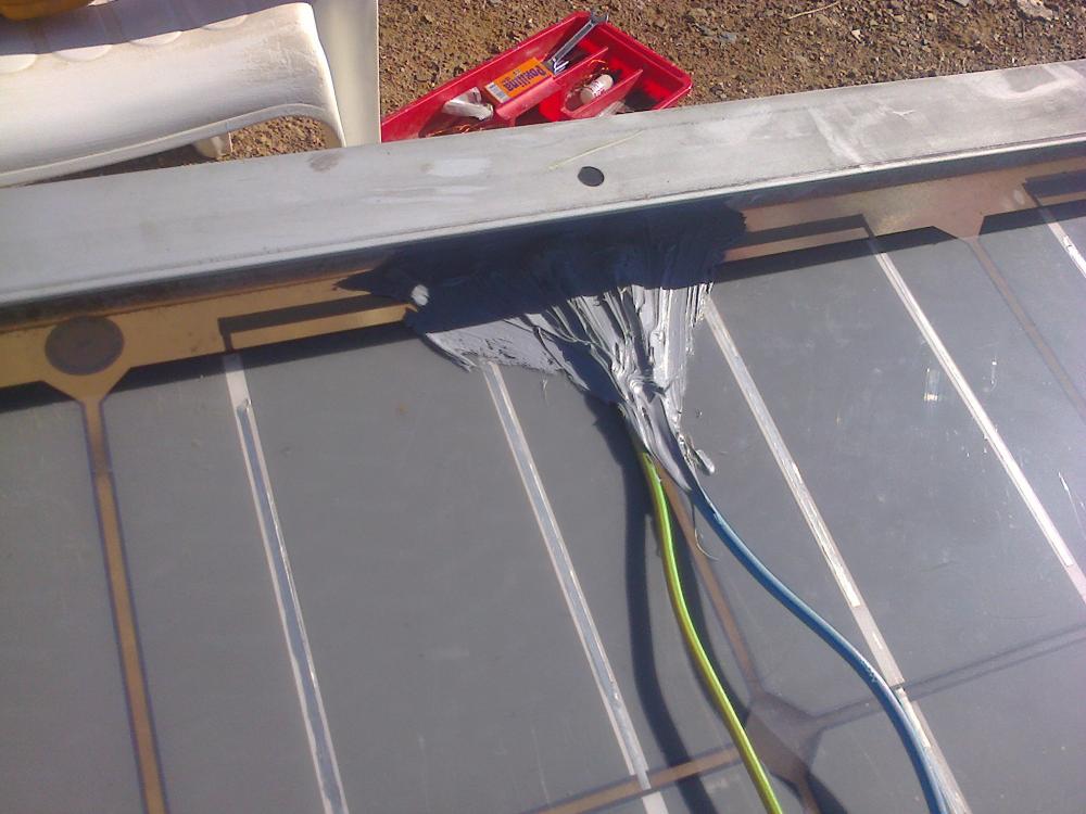

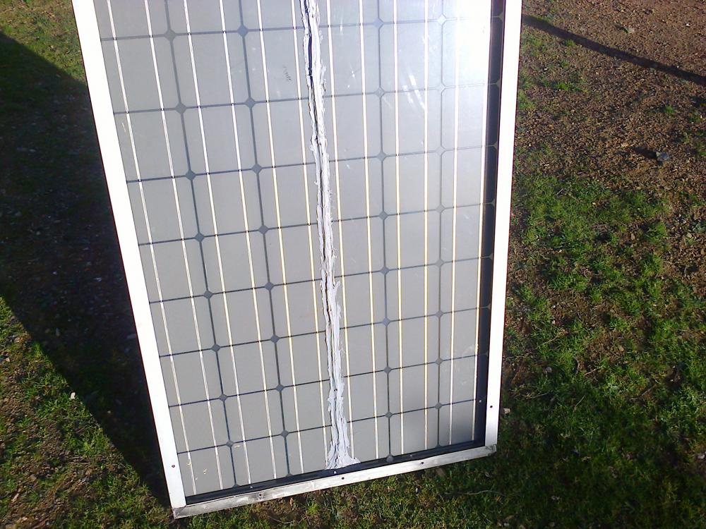

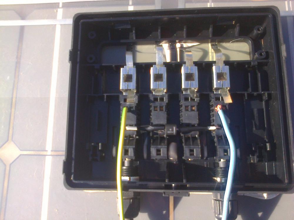

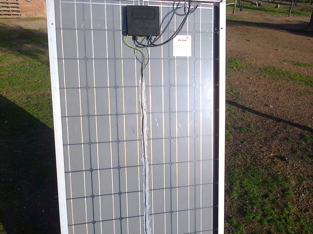

    placa de 45v-foto1227.jpgplaca de 45v-foto1226.jpgplaca de 45v-foto1741.jpgplaca de 45v-foto1742.jpg
    bueno al final he tenido tiempo de hacerlo,creo que esta bien estas son las mediciones:
    1-4: 21,9v
    1-3: 14,5v
    2-3: 7,9v
    lo he probado este fin de semana una horita y parece q va bien

    Predeterminado Re: placa de 45v
    he tenido que cortar una especie de plastico duro(me imagino que eso es el tedlar)cortar la conexion y ahi soldar los cables que se ven y despues lo he sellado con sikaflex,el cordon que se ve hasta la caja es simplemente para sujetar y aislar los cables
