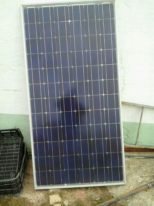

    me han dado una placa de 177w,45v.de un campo solar que estan desmantelando,podria aprovecharla para una instalacion a 12v?dentro de la cajilla tiene 4 tomas 2 + y 2 -,mido 1 positivo con un negativo y me da 14-15v(circuito abierto),podria ponerlo en paralelo en vez de en serie que es como me imagino que estan?gracias
    Avatar de Hlebtomane
    mar 2007
    4.543
    Predeterminado Re: placa de 45v
    45 V será en circuito abierto, es decir que es un módulo de 24 V, vamos. parece que las cadenas de células van en dos series de 36 células, así que es como si fueran dos módulos de 12 V. Ahora bien, cada circuito te debería dar más de 20 V en circuito abierto, si has medido 14-15 V, o ha sido con muy poco sol o el módulo no va bien.
    Si ha sido por poco sol, pues puedes poner las dos cadenas en paralelo (es decir juntar los dos positivos y por otra parte los dos negativos y sacar un positivo y un negativo común que entonces será de 12 V - pues con una tensión de circuito abierto de unos 22,5 V en teoría).

    si he medido 45 en circuito abierto
    lo medi a ultima hora de la tarde,si lo conecto en paralelo se supone que subira el amperaje de carga no?ahora apenas llega a 5,5a(que es poquisimo para una placa tan grande)
    mar 2007
    4.543
    Vale, pues sin miedo. Al poner los dos grupos de células (cadenas) en paralelo, doblas la intensidad y te quedas con la mitad de tensión que daría el panel con los dos grupos puestos en serie (como venía de fábrica).

    Para salir de dudas, cuenta las células fotoeléctricas. Si son 72 (lo que parece), es un panel para aislada 24V y puedes convertirlo en dos paneles de 36 células para 12V. Si son 60 células, es un panel para inyección a red y no te sirve directamente para 12V, a no ser que uses regulador MPPT.

    Panel de red también puede ser panel de 72 células. Sólo que algo más se usan los de 60 células para este tipo de instalaciones. No obstante, en tu caso está muy claro. Ya la potencia de panel deja sospechar que es de 72 células (de 5" por célula) y luego la Voc lo deja más que claro. Ya te digo, panel de 72 células, probablemente con unas dimensiones de 1,58m de largo y 0,81m de ancho...

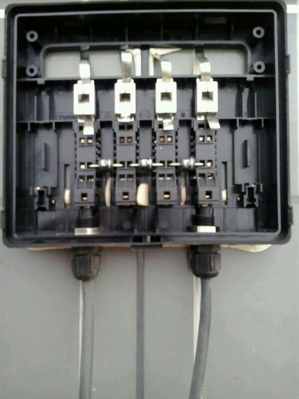

    he estado googleando un poco y comentan algo de quitar los diodos,o modificarlos,para no freir las celulas del centro,¿tendria q hacer algo de eso?
    mar 2007
    4.543
    A ver, entiendo que son dos cadenas de 36 células, cada una con su diodo de bypass. Si eso, no tienes que quitar ningún diodo, sólo tienes que quitar la conexión entre positivo de una cadena y negativo de la otra (la conexión en serie de ambas cadenas). Acaso, para ir seguro, sácale una foto a la caja de conexiones.

    ya habia leido ese foro,ahora no estoy seguro si tiene 3 o 4 diodos,intentare hacer y subirla,a ver que me decis,gracias
    nesso está desconectado Forero
    nov 2011
    huelva
    170
    placa de 45v-img-20131211-wa0001.jpg aki estan las fotos

    ¿tendria que quitar el diodo del medio?
    mar 2007
    4.543
    Si lo he visto bien, hay dos diodos bypass y un diodo de serie (el del medio). Si eso, quítalos todos, los bypass tampoco te hacen falta, teniendo las cadenas en paralelo.

    placa de 45v-img-20131211-wa0001.jpgseria esto hlebtomane?
    mar 2007
    4.543
    Sí, pero a ver si me equivoco y son 3 cadenas de 24 células y entonces serían 3 diodos bypass. Ten en cuenta que, aunque solo sean 4 tomas, los dos del medio pueden ser dobles (lo que es el positivo de una cadena, sería el negativo de la otra). Para saberlo, mide tensión entre las dos tomas del medio. Si da unos 15 V (dándole el sol al módulo), son 3 cadenas y lo tienes complicado.

    medido,numerando de izquierda a derecha las conexiones:1-2-3-4.
    1-2:15v
    1-3:29v
    1-4:45v
    2-3:15v
    3-4:15v
    2-4:29v
    mar 2007
    4.543
    Mal rollo, son 3 cadenas de 24 células. Osea los tres diodos son bypass. Como tal no te vale para 12 V, ya habría que hacer cirugía...

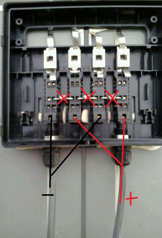

    osea que habria que rajar la placa no?como pone el otro post?
    @nesso:
    Esastamente! Asi como lo pone el otro post. Es más complicado, pero factible.

    a ver si me he enterado bien:
    1-marcar y cortar po la parte trasera y en la zona baja del panel,cortando la conexion(con un cuter podria?)
    2-una vez cortado la toma izquierda la conecto al positivo de la caja y la derecha al negativo.
    3-quito todos los diodos y conecto uno entre la 1-4(uno de los diodos que he quitado)
    4-sellar bien el corte.
    mas o menos asi no?gracias
