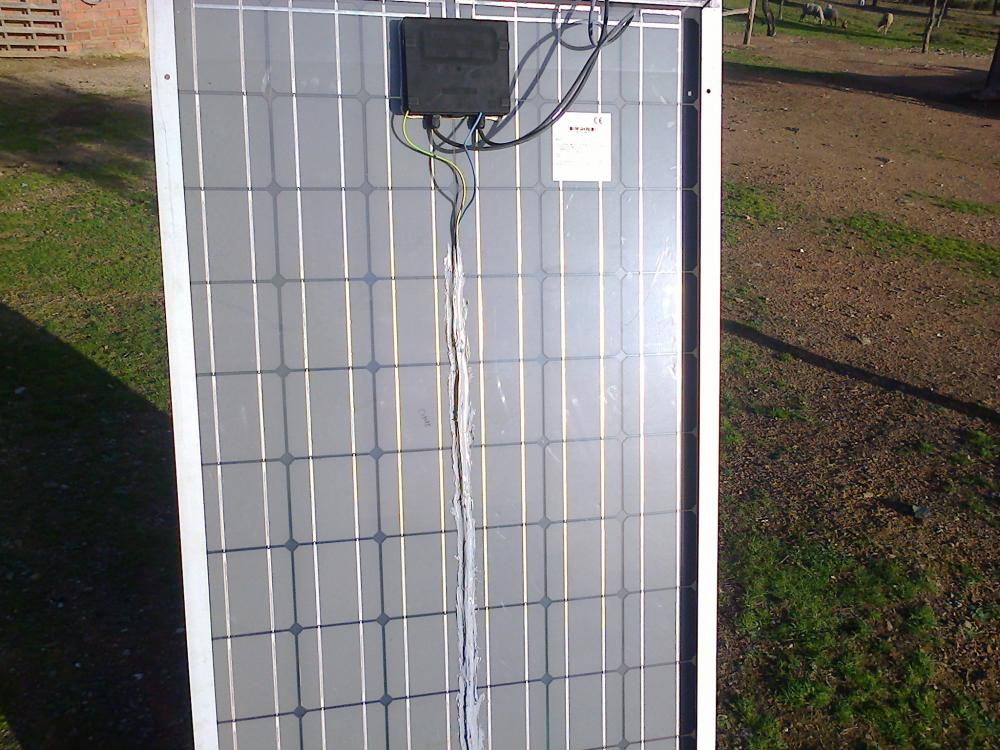

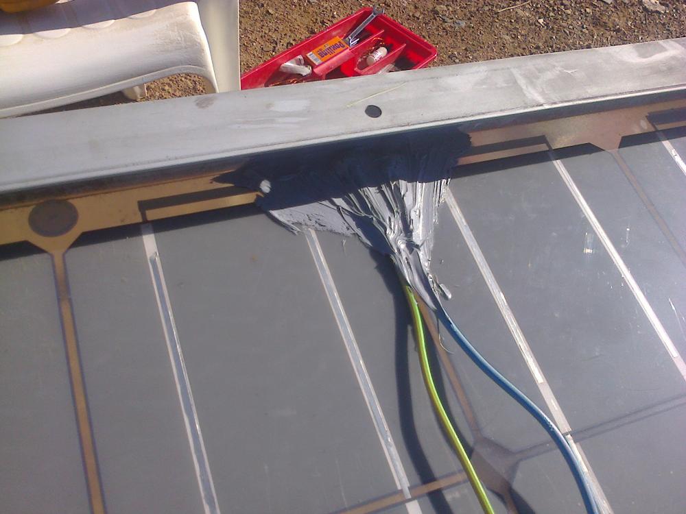

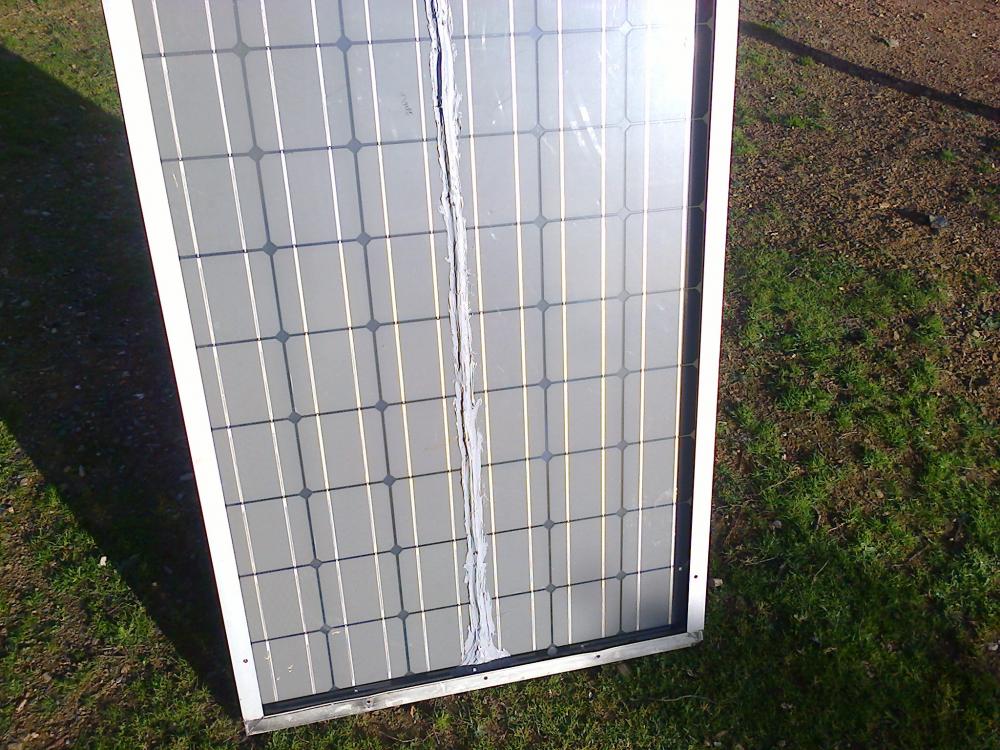

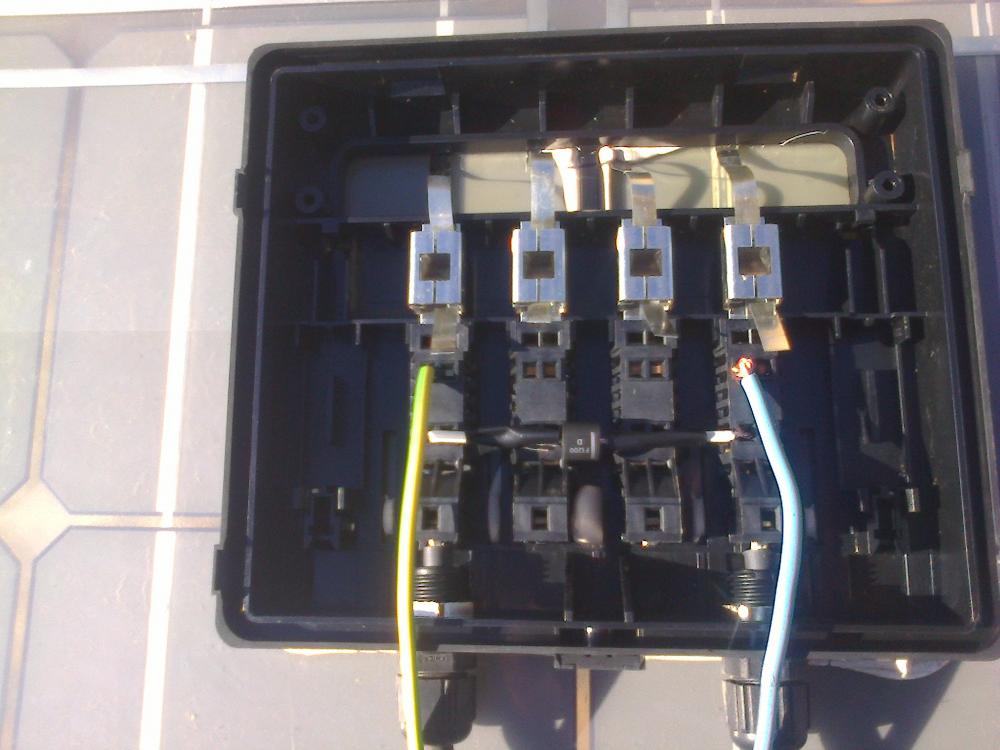

Archivo adjunto 9575Archivo adjunto 9576Archivo adjunto 9577Archivo adjunto 9578
bueno al final he tenido tiempo de hacerlo,creo que esta bien estas son las mediciones:
1-4: 21,9v
1-3: 14,5v
2-3: 7,9v
lo he probado este fin de semana una horita y parece q va bien
Que placa es? no tiene tedlar trasero.
he tenido que cortar una especie de plastico duro(me imagino que eso es el tedlar)cortar la conexion y ahi soldar los cables que se ven y despues lo he sellado con sikaflex,el cordon que se ve hasta la caja es simplemente para sujetar y aislar los cables
