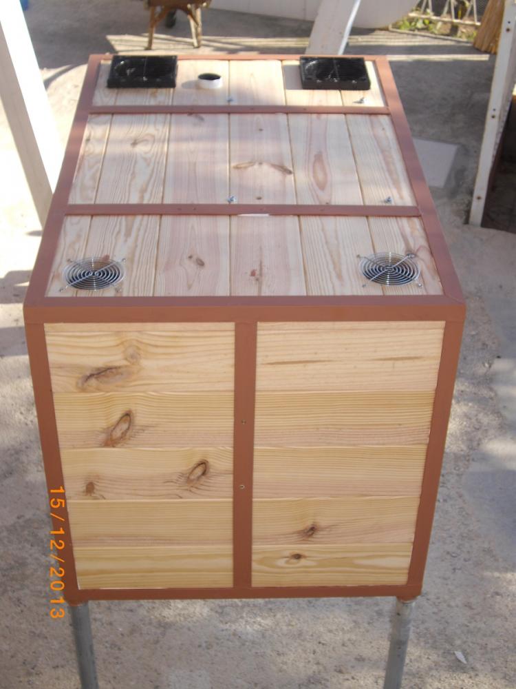

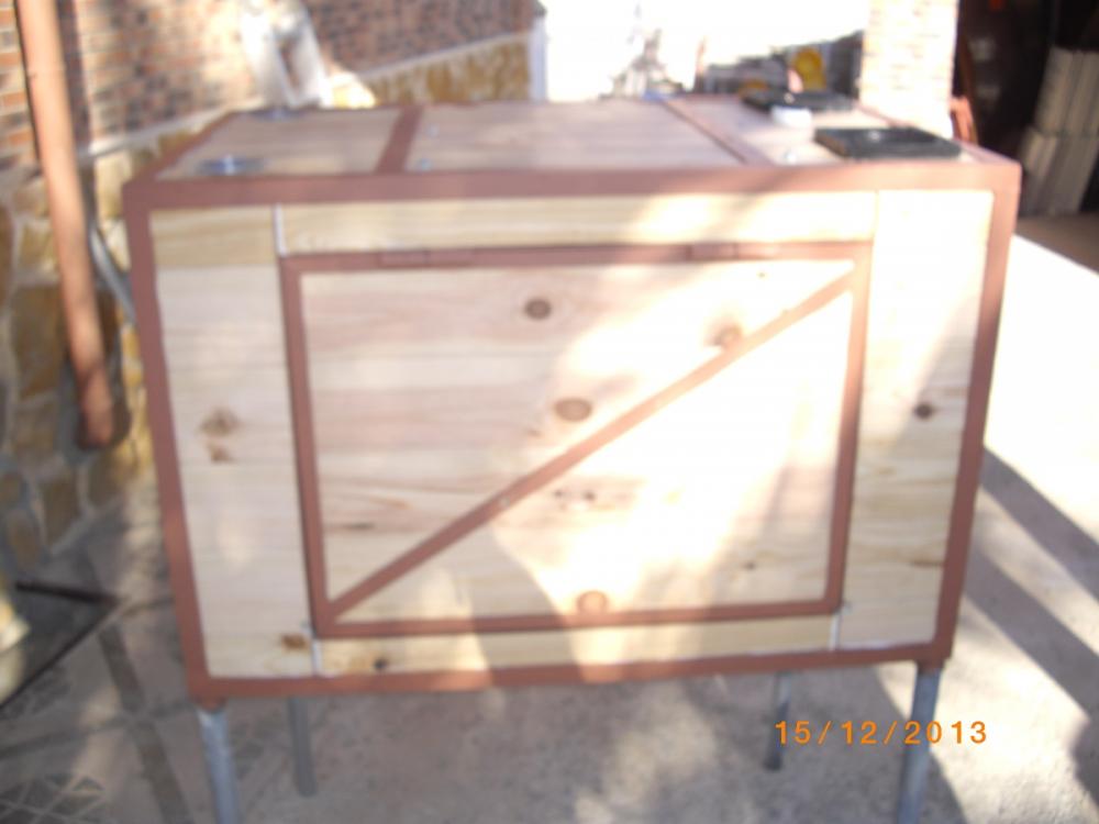

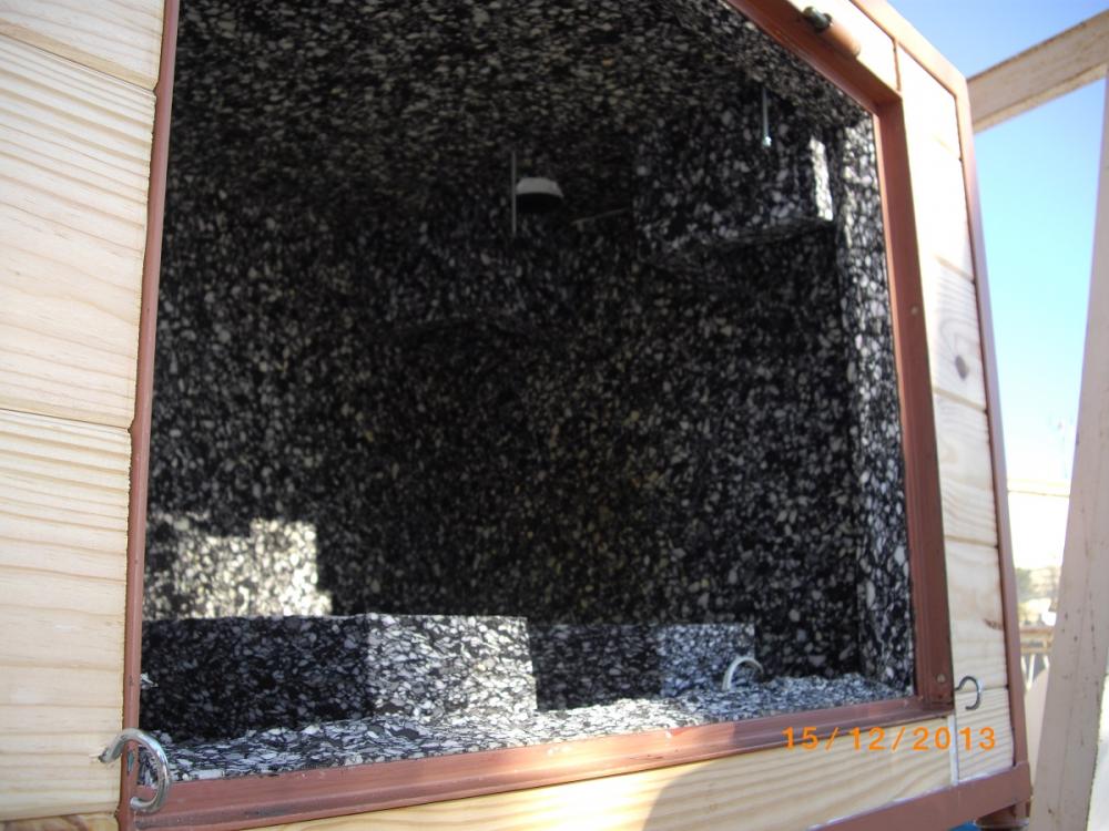

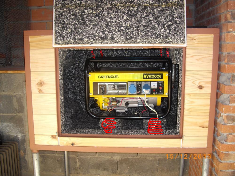

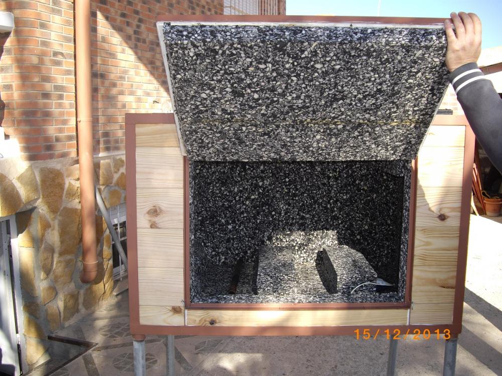

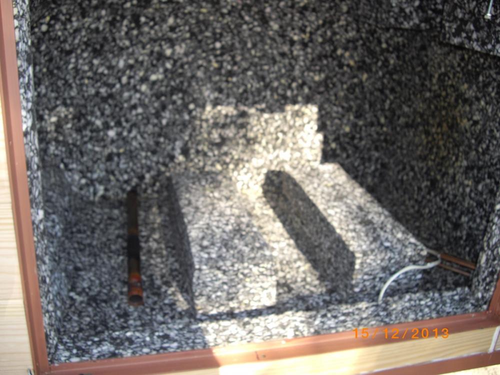

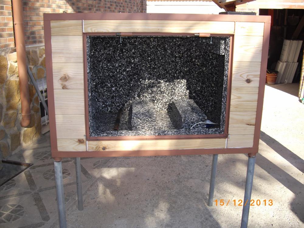

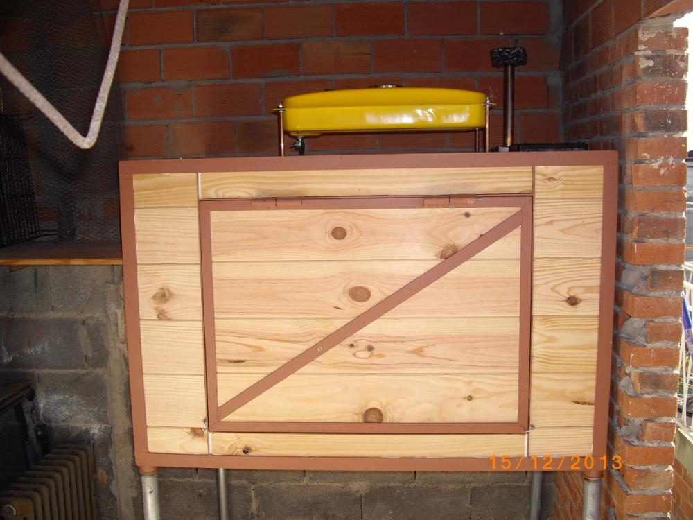

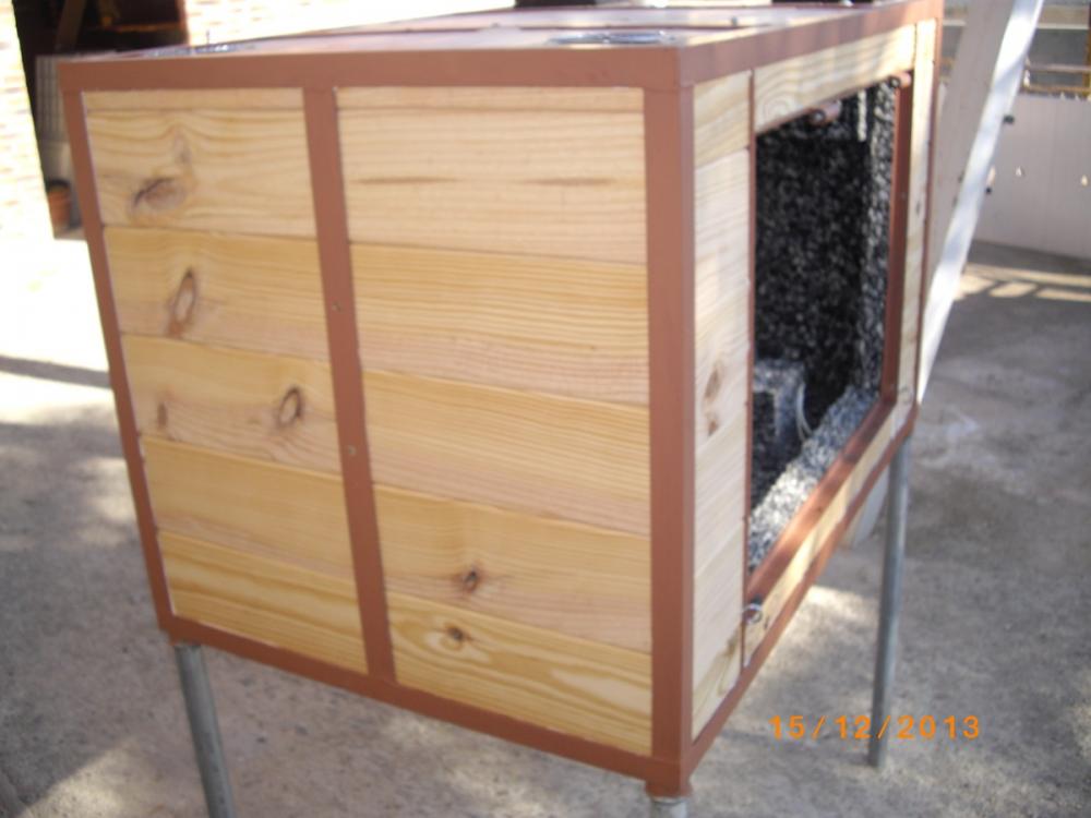

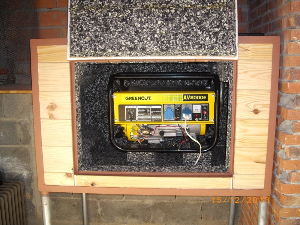

    Pues ya tengo el generador operativo y en la ubicación definitiva, con el arcón insonorizado "made in Carlos".
    Se nota mucho el haberlo metido en un arcón forrado de aislante acústico. Las frecuencia medias y altas se atenúan considerablemente, apenas se aprecian.
    Las frecuencia bajas se atenúan menos. Pero así y todo ha merecido la pena.
    El tubo de escape lo he sacado fuera del arcón.
    Le he puesto 4 ventiladores-extractores. 2 impulsan el aire al interior del arcón, y los otros 2 lo extraen. Después de un buen rato en marcha, el interior se calienta, obviamente, pero se mantiene a una temperatura admisible.
    Y el depósito de gasolina que venía con el generador, lo he desmontado para instalarlo fuera, en la parte superior del arcón. De esta forma evito que se caliente, que se acumulen posibles vapores peligrosos y facilitar el repostaje de combustible.
    Os dejo una fotos

    joer... qué nivel de curro hay por aquí.
    Es un trabajo impecable. Sólo falta que nos pongas un vídeo para notar la diferencia de sonido cuando cierras la tapa.
    Aunque sigo viendo que ésto es para un chalet, en un unifamiliar rodeado de vecinos, lo tengo jodido por el tema de humos y ruido si no se insonoriza bien... a parte del espacio, que el cajón del miura debe ocupar lo suyo, un m3 por lo menos...
    caray, cada día me apetece más salir de la urbe.

    Y si tienes un sonómetro, podrías decirnos cuanto suena, que yo, si me tocan las narices los de Endesa, voy a hacer lo mismo que tú.

    Sonómetro no tengo, no puedo medir. Pero que ya digo que ha merecido la pena. Ese generador es "abierto", por lo que el ruido sin insonorizar si que es impracticable, molestaría a los vecinos y no es plan. Con el arcón no voy a tener problemas.
    Jajaja, muy bueno SKOLLY, "el cajón del miura" mide 120cm de ancho x 80cm x 80 cm. y con las patas levanta a 160cm, para tenerlo a una altura cómoda para trastear con él.
    Veré lo que puedo hacer con lo de grabar el sonido.

    Muy buenas pinta el cajón, ¿ le pones silent blocks entre las patas y el suelo?
  16. #91
    ago 2010
    alicante
    5.317
    Predeterminado Re: OBJETIVO: Ser aislado. Preparando la instalación...
    No lleva silent-bloks en las patas, pero no le hace falta. Los lleva en el mismo generador, y le he puesto 16cm de espesor de aislante entre el generador y la base de madera del cajón. Pero aún así, las vibraciones se transmiten a la base de madera, y es ésta la que vibra y genera el ruido de baja frecuencia, como un rurururururur. No es mucho, pero aún se nota en el exterior.
    Si cojo el generador con las manos y lo mantengo en el aire, esas vibraciones desaparecen.
    Había pensado en colgar el generador de 4 muelles de la base superior, para que no toque la base inferior, que estuviese "flotando".
    Buscaré unos muelles adecuados y se los pondré.

    Y colocarlo encima de un colchon neumatico? En plan rapido, encima de una camara de neumatico de coche, por ejemplo. Y si esta inflada con agua, mejor aun
  18. #93
    ago 2010
    alicante
    5.317
    Buena idea ELOISA, pero creo que mejor de aire en vez de agua
  19. #94
    14.170
    La vibración va de las paredes a patas, saltándose la base propia del generador. Los muelles se siguen usando para insonorizar, ya desde los microfonos de antes se hacia.
    Sugeria agua por que eso dara estabilidad a la base de soporte del generador. Con aire podria bailar bastante. El agua, al no ser compresible, limitara el movimiento a la elasticidad de la goma. Con aire, tendrias que sumar a esa inestabilidad su capacidad de compresion
  21. #96
    ago 2010
    alicante
    5.317
    Entiendo ELOISA.
    Mi idea sería algo parecido a esto.
    OBJETIVO: Ser aislado. Preparando la instalación...-muelles-generador.jpg
    Porque, donde está apoyado ahora, a pesar de ser material "comprimible", del propio peso y vibración del generador se chafa un poco, se vuelve más rígido y parece ser que transmite las vibraciones a la base. Tocando la base de madera por fuera se nota la vibración, cosa que en los laterales o arriba se nota mucho menos.
    Entiendo ELOISA.
Nombre: Muelles generador.jpg
Visitas: 771
Tamaño: 143,1 KB
    Cuestion de probar
    Como decia Einstein cuando le preguntaban por la teoria de la relatividad: "He tenido mil ideas, solo que esta es la mejor y la que se ha hecho famosa"
    Cuanto antes se prueben las 999 ideas que no van a funcionar, antes se encuentra la numero 1.000
  23. #98
    Invitado Invitado
    Hola Carlos,
    las lavadoras antiguas tenían este sistema, el tambor colgaba de unos muelles anclados en la parte superior del armazón de la lavadora, y en la parte inferior tenían una especie de amortiguador o freno, consistía en 2 pastillas de un material algo poroso que apretaban una chapa que estaba en la parte opuesta, y por fricción con esta, amortiguaban las oscilaciones o vibraciones. No se si te serviría algo parecido.
  24. #99
    ago 2010
    alicante
    5.317
    Cita Iniciado por Eloisa McAndrew Ver mensaje
    Cuestion de probar
    Jajaja, vale. Gracias por los alientos, solo me quedan por probar 998
    No, creo que llegaré antes a la solución definitiva.
    Unos muelles de lavadora como dice OXID me vendría bien. Ahora tengo que encontrarlos...

    de todas maneras... si se va a poner en marcha una vez al mes... tampoco te merece la pena complicarlo tanto, y menos en tu caso que vives en un chalet y el problema del ruido ya está solucionado con el cajón... las vibraciones no van a pasar al tabique del vecino a través del forjado como me pasaría a mí. joer que vas a hacer una obra de ingeniería!!!
