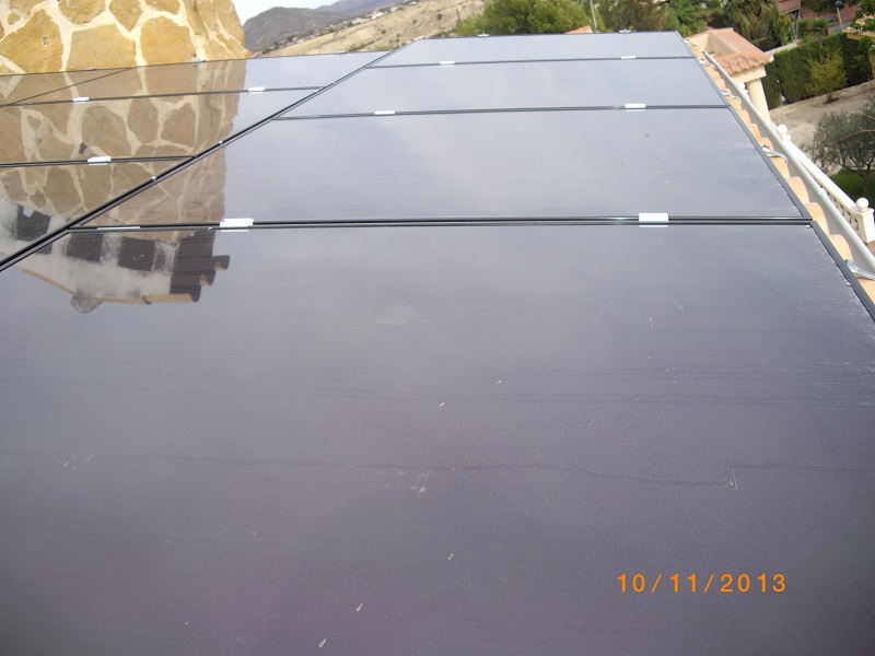

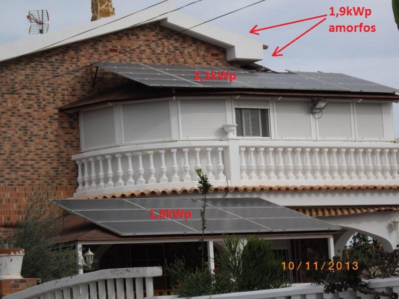

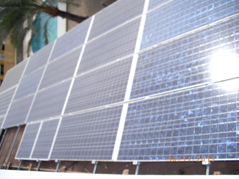

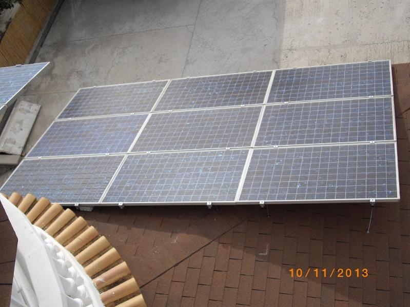

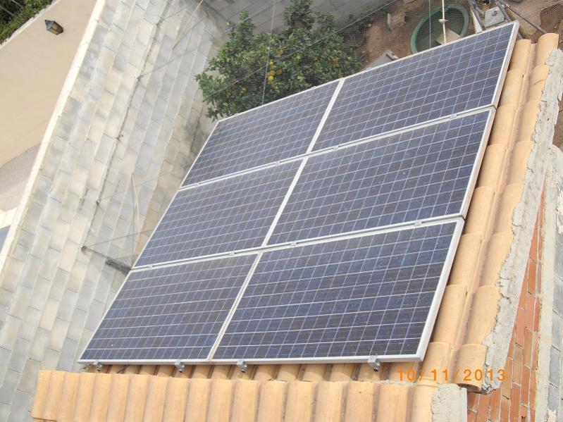

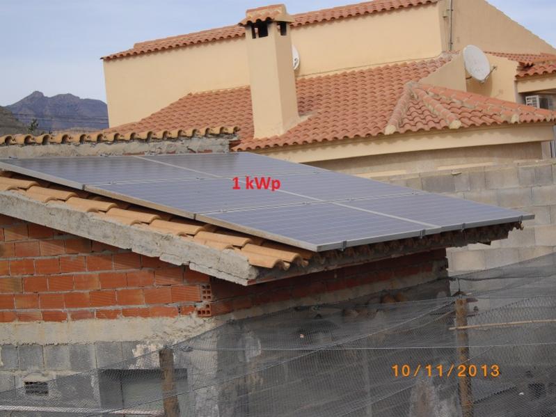

    Pues eso. Como ya he dicho en alguna ocasión, estoy preparando la instalación FV de mi casa para poder aislarme y des-ligarme de la compañía suministradora de electricidad.De momento ya tengo instalados todos los paneles que quería. Espero que sean suficientes en los días malos. 4,7kWp en cristalino y 1,9kWp en amorfos.Todavía tengo reservado un espacio para instalar algún que otro kWp, pero lo iré viendo sobre la marcha.La placas las he repartido en 4 tejados, unos mirando al sur-este y otros al sur-oeste, todos en coplanar, a unos 20º de inclinación.Y el resto de la instalación es lo que ya tenía de antes, regulador de 80A, inversor de 6kW, monitor de baterías y las propias baterías de 200Ah 48V.También estoy en proceso de instalar otro termo a parte del que ya tenía, para aguantar los días nublados, en total 180 litros de ACS, que se calientan con los "excedentes" gracias al Carlotrón.Me falta hacerme con un generador no muy grande, para los "imprevistos", que seguro que los habrá.Se aceptan críticas y consejos.Unas foticos para que veáis como lo llevo.
    Miniaturas adjuntadas Miniaturas adjuntadas OBJETIVO: Ser aislado. Preparando la instalación...-imgp2013.jpg   OBJETIVO: Ser aislado. Preparando la instalación...-imgp2014.jpg
    OBJETIVO: Ser aislado. Preparando la instalación...-imgp2015.jpg   OBJETIVO: Ser aislado. Preparando la instalación...-imgp2016.jpg
    OBJETIVO: Ser aislado. Preparando la instalación...-imgp2017.jpg   OBJETIVO: Ser aislado. Preparando la instalación...-imgp2018.jpg
    OBJETIVO: Ser aislado. Preparando la instalación...-imgp2020.jpg   OBJETIVO: Ser aislado. Preparando la instalación...-imgp2021.jpg
    OBJETIVO: Ser aislado. Preparando la instalación...-imgp2022.jpg

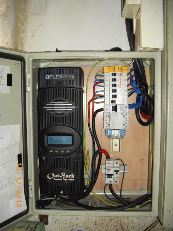

    Yo se lo que tiene instalado para que no pase del máximo del fm80 este Carlos sabe latín para no comprar otro fm80 se las a ingeniado para sólo tener uno y ampliar ampliar y ampliar sin problema,eres un artista,Carlos.

    Jeje, estás en todo. Tienes toda la razón MJROSG.Efectivamente, el FM80 aguanta 5kWp, como mucho, y ahora tengo 6,6kWp.Pero de momento no supero los 80A por poco, aunque a veces, muy pocas (nubes y claros), si que veo que el regulador se pone a limitar a 80A.La razón es por la diferente orientación de los distintos tejados (este-oeste), sumado a la poca inclinación, 20º. En esta época del año pasan estas cosas...Cuando llegue el verano ya veremos, porque el calor hace de las suyas. Yo calculo que en verano puedo perder un 20% entre unas cosas y otras. 6,6-20%= 5,28kW. Así así va a estar la cosa.De todas formas, el FM siempre me va a limitar a 80A y, además, con 80A tengo más que suficiente para mis consumos. Lo que verdaderamente me importa es recoger la máxima potencia posible en día nublado, y en eso no hay problema, pues nunca va a llegar a 80A ni de coña. Que más quisiera yo!!Así y todo, si más adelante necesito ampliar algún kWp más, entonces si que me tendré que hacer con otro FM.

    Ya final no he puesto lo fotocélula porque he visto que no me hacía falta (de momento).El problema que tengo ahora es limitar la corriente de carga de las baterías, ya que 80A para 200AH es demasiado. Estoy investigando, y creo que ya tengo la solución, solo me falta ponerla en práctica.

    Ok,me estrańa ami que tu no tengas solución para limitar la entrada a baterías,pero vamos eso tiene solución tirame un cable y lo que tu no quieras me lo das que mis baterías y yo te lo agradeceremos

    Con respecto al truco que dice SANJOSEMA de meter más potencia de la que aguanta el regulador...bueno, tampoco tiene tanto misterio.El truco está en meter, todo lo que sea superior a los 5kW que aguanta el FM, por medio de una fotocélula y un contactor. La fotocélula orientada igual que las placas y regulada de tal forma que conecte esos kW de más SIEMPRE QUE ESTÉ NUBLADO.Porque cuando está nublado, la potencia entregada es mucho menor y si que la puede soportar/tragar el regulador.Pero eso está pensado para la filosofía de "poca batería y mucha placa". Porque, por una parte, las baterias no pueden/deben tragar toda la potencia que se podría obtener, por lo que es igual "perder" esa potencia extra. Y siempre que el consumo mantenido máximo de la casa sea de los 5kW del regulador.Alguien podría decir: "pues vaya tontería tener tanta placa para solo aprovecharla los días nublados". Pues sí, la misma tontería que tener 1000Ah 48V, cuando solo se van utilizar 200Ah o menos, los días soleados.Y con respecto a lo que dices MJROSG de tener el FM siempre al máximo. Bueno, a ver, con la misma filosofía de "poca batería y mucha placa", no creas que va a estar siempre a tope. Solo estará a tope cuando el consumo de la casa sea alto, ya que, al tener una batería de "poca" capacidad, la mayoría del tiempo estará en flotación, o en su caso, en absorción.No es lo mismo si tienes una batería de una capacidad "grande" en la que todo la potencia disponible se utiliza para la carga+consumos, y el FM estará mucho tiempo "a tope".

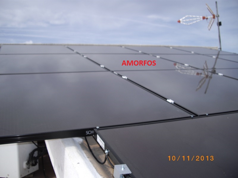

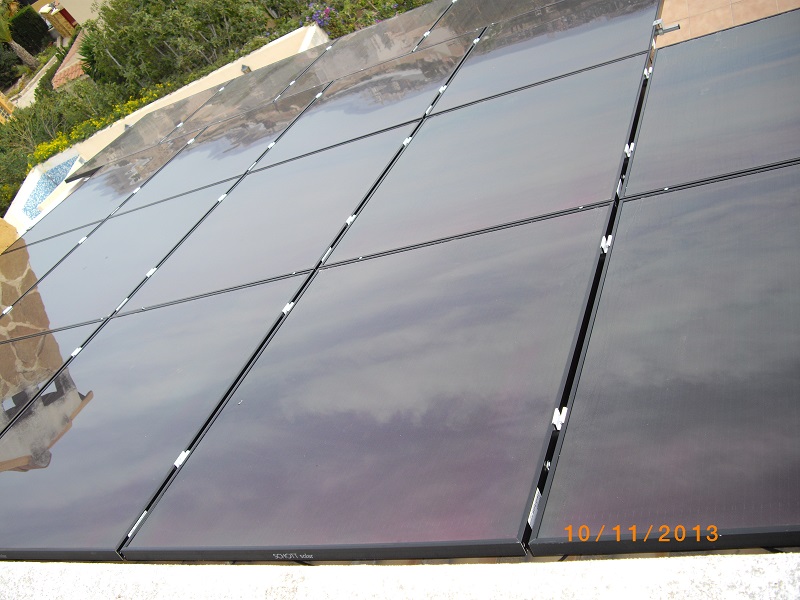

    Que envidia. Y los amorfos schott, estan muy bien. Los pueden incluir perfectamente en arquitectura.

    Bueno, lo hice de forma artesanal, para ahorrarme una pasta.
    Perfil cuadrado de 20x20, galvanizado, cogido con varilla de 10mm, con arandelas y tuercas en tejado de madera, y con resina(taco químico) si es teja.
    De un tubo galvanizado de 1", corto rodajas de 2cm. , les hago 1 agujero y les paso un tornillo de 6mm. La rodaja de 1" cabe exactamente en el tubo cuadrado de 20-20 y se desliza por el perfil para ajustarlo a la distancia que de la placa.
    Para la sujeción de las placas, empecé haciendo unas pletinas de 5x5cm con agujero en el centro y tuerca ciega. El tornillo de la rodaja de 1" sujeta la pletina y aprieta fuertemente la placa. En otras utilicé un retal que tenía de perfil de aluminio del que se utiliza para sustituir la guías de persianas antiguas de madera. Es como una omega invertida. Lo corte a trozos de 5cm, agujero en el centro, y las 2 aletas son las que soportan las placas. Pero me gustó más la pletina.
    En fin, se trata de ahorrarse algún euro. Ya que las placas no las puedo fabricar, por lo menos el sistema de agarre sí, que es una "tecnología" más sencilla.
    Ya de digo. Si tuviera que empezar de nuevo...creo que me pondría todo amorfo. Con baja radiación tiene más rendimiento, que es lo que me interesa. Ahora, las placas pesan bastante, 20 gr/W, cuando las cristalinas vienen pesando 10 gr/W.
    Pues yo no lo veo ninguna tonteria
    De hecho todas las instalaciones generan mas de lo que se va a consumir; es decir, en todas sobra placa en los meses buenos...y no pasa nada. Ya se montan sabiendo que en determinados momentos se perdera su produccion

    El armario metálico tiene unas grandes rejillas de ventilación arriba y abajo, es todo rejilla, y no noto que se caliente más por estar ahí dentro. De todas formas, siempre lo tengo con la puerta abierta porque estoy trasteando continuamente...
