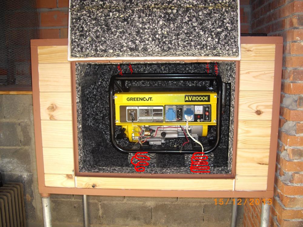

Pues ya tengo el generador operativo y en la ubicación definitiva, con el arcón insonorizado "made in Carlos".
Se nota mucho el haberlo metido en un arcón forrado de aislante acústico. Las frecuencia medias y altas se atenúan considerablemente, apenas se aprecian.
Las frecuencia bajas se atenúan menos. Pero así y todo ha merecido la pena.
El tubo de escape lo he sacado fuera del arcón.
Le he puesto 4 ventiladores-extractores. 2 impulsan el aire al interior del arcón, y los otros 2 lo extraen. Después de un buen rato en marcha, el interior se calienta, obviamente, pero se mantiene a una temperatura admisible.
Y el depósito de gasolina que venía con el generador, lo he desmontado para instalarlo fuera, en la parte superior del arcón. De esta forma evito que se caliente, que se acumulen posibles vapores peligrosos y facilitar el repostaje de combustible.
Os dejo una fotos

Es un trabajo impecable. Sólo falta que nos pongas un vídeo para notar la diferencia de sonido cuando cierras la tapa.

Sonómetro no tengo, no puedo medir. Pero que ya digo que ha merecido la pena. Ese generador es "abierto", por lo que el ruido sin insonorizar si que es impracticable, molestaría a los vecinos y no es plan. Con el arcón no voy a tener problemas.
Jajaja, muy bueno SKOLLY, "el cajón del miura" mide 120cm de ancho x 80cm x 80 cm. y con las patas levanta a 160cm, para tenerlo a una altura cómoda para trastear con él.

Muy buenas pinta el cajón, ¿ le pones silent blocks entre las patas y el suelo?
No lleva silent-bloks en las patas, pero no le hace falta. Los lleva en el mismo generador, y le he puesto 16cm de espesor de aislante entre el generador y la base de madera del cajón. Pero aún así, las vibraciones se transmiten a la base de madera, y es ésta la que vibra y genera el ruido de baja frecuencia, como un rurururururur. No es mucho, pero aún se nota en el exterior.
Si cojo el generador con las manos y lo mantengo en el aire, esas vibraciones desaparecen.
Había pensado en colgar el generador de 4 muelles de la base superior, para que no toque la base inferior, que estuviese "flotando".
Buscaré unos muelles adecuados y se los pondré.
Buena idea ELOISA, pero creo que mejor de aire en vez de agua:pensive:
La vibración va de las paredes a patas, saltándose la base propia del generador. Los muelles se siguen usando para insonorizar, ya desde los microfonos de antes se hacia.

Sugeria agua por que eso dara estabilidad a la base de soporte del generador. Con aire podria bailar bastante. El agua, al no ser compresible, limitara el movimiento a la elasticidad de la goma. Con aire, tendrias que sumar a esa inestabilidad su capacidad de compresion

Mi idea sería algo parecido a esto.
Archivo adjunto 9012
Porque, donde está apoyado ahora, a pesar de ser material "comprimible", del propio peso y vibración del generador se chafa un poco, se vuelve más rígido y parece ser que transmite las vibraciones a la base. Tocando la base de madera por fuera se nota la vibración, cosa que en los laterales o arriba se nota mucho menos.

las lavadoras antiguas tenían este sistema, el tambor colgaba de unos muelles anclados en la parte superior del armazón de la lavadora, y en la parte inferior tenían una especie de amortiguador o freno, consistía en 2 pastillas de un material algo poroso que apretaban una chapa que estaba en la parte opuesta, y por fricción con esta, amortiguaban las oscilaciones o vibraciones. No se si te serviría algo parecido.
de todas maneras... si se va a poner en marcha una vez al mes... tampoco te merece la pena complicarlo tanto, y menos en tu caso que vives en un chalet y el problema del ruido ya está solucionado con el cajón... las vibraciones no van a pasar al tabique del vecino a través del forjado como me pasaría a mí. joer que vas a hacer una obra de ingeniería!!!
