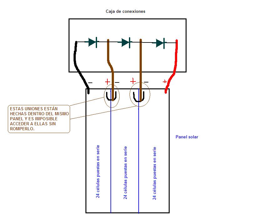

    Primero:
    Definición de diodo:
    Un diodo es un componente electrónico de dos terminales que permite la circulación de la corriente eléctrica a través de él en un solo sentido.
    Segundo:
    Prueba muy fácil, se mete uno en una habitación con una placa solar, unos cables, una bombilla y una batería de 12V.
    A continuación se coloca una bombilla entre el polo positivo de la placa y el positivo de la batería, se conecta el polo negativo de la placa a la batería, si la bombilla se enciende uno de los diodos esta mal.
    Nunca, repito nunca, se me ha encendido una bombilla en una placa que esta bien, miento, si se me ha encendido la bombilla en una placa que estaba bien, pero eso hace muchos años y era en las primeras placas que no traían de casa diodos y los comprabas aparte.
    Tercero:
    Los diodos dentro de la placa esta conectados en serie, vamos uno detrás de otro
    Ver esta imagen:
    Aviso de redirección
    Problema con las baterías-7385d1368425714-convertir-panel-24v-2-12v-panel-24-12.jpg
    foto cortesia de carlos6025
    si nos fijamos bien si hubiese retorno la misma placa estaría cortocircuitada y no funcionaria ni para atrás.
    El colocarlos así es para que si una placa cae haya continuidad.
    ¿Por qué tres diodos?, muy fácil porque son tres grupos de series de células.
    Cuarto:
    Hay gente que coloca las placas sin regulador, pensar por un momento, ¿hacia donde va la electricidad?, pues desde quien de mas “chicha”, ¿y de noche quien da mas chicha?, pues eso, de la batería a las placas y os aseguro que las placas adquieren un color bastante rojizo cuando reciben “too” lo que puede dar la batería y eso sucede cuando las placas no tienen diodos.
    Pero nada, puedo estar equivocado. Pero si queremos decir que la corriente de fuga que sueles ser de unos milivoltios es corriente inversa entonces acepto barco como animal acuático.
    Corregir es de sabios, en mi caso de bocazas, carlos6025, tienes mas razon que un santo.
    Corrijo, soy un bocazas y como tal debo de sufrir una humillación publica.
    No todas las placas del mercado llevan diodo antiretorno, es mas, cada vez menos placas llevan el diodo antiretorno, por lo que si es aconsejable colocar el diodo antiretorno.
    La madre que los parió, en vez de ir para adelante vamos para tras.
    Para mayor escarnio en algunos manuales de placas pone en letra muy pequeñita “carece de diodo antiretorno” y con una señal de peligro “no utilizar sin regulador” o “no conectar directamente a batería”.

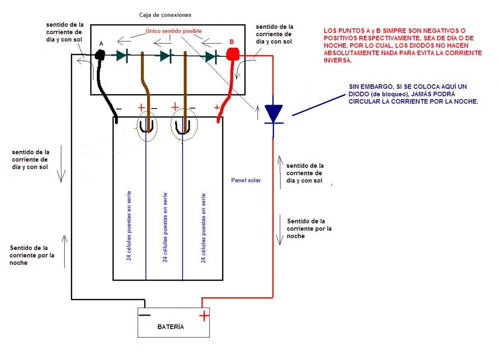

    Que si MJROSG, que no se discute que las placas tengan diodos, pero esos diodos no cumplen esa función, sino otra.
    Mira esto:
    La intensidad de la corriente inversa depende de la tensión aplicada a la placa. A mayor tensión, mayor corriente inversa.

    Primero:
    Es una forma muy simple de verlo, el problema es que el módulo puede funcionar de más formas que el diodo, de los tres cuadrantes en los que puede funcionar un módulo, el diodo sólo actúa en un caso, tampoco me voy a poner aquí a disertar sobre el funcionamiento de un diodo y una célula fotovoltaica.
    Esos diodos se ponen así para proteger lo mejor posible las células contra puntos calientes, a menos diodos mayor probabilidad de que se produzcan puntos calientes en un módulo, si no bastaría con un sólo diodo para proteger el módulo de una polaridad inversa. La limitación a tres es física, no hay donde colocar más.
    Un diodo de bypass ve siempre la tensión de un grupo de células, para él <0, por lo tanto se comporta como un circuito abierto, a no ser que se polarice un módulo inversamente, que no es el caso. Un diodo de bloqueo no ve tensión, se polariza en directa en condiciones normales y deja que pase intensidad por él, son usos totalmente diferentes.
    Edito.. yo tampoco te había leído.
    Aclarado queda pues.

    Gracias Carlos6025 y a Lugh por discutirme el tema, y si, si voy a hacer la prueba con una placa de tres diodos, y si se enciende la bombilla, la cosa va ha ser muy mala, pero que muy mala.
    Pero recuerda, la corriente inversa depende de la tensión aplicada. Si metes una bombilla, su propia resistencia hará que la tensión aplicada a la placa sea menor, por lo que es posible que no se encienda, aunque si circule corriente inversa por ella.

    Bueno, dices que tienes las placas directas a la bateria, ¿no?, y ¿son placas sin diodo anti-retorno?, ¿tienes un diodo anti-retorno entre las placas y la bateria?
    Veamos..... que como carezcas de un diodo anti-retorno, “verde y con asas, una alcarraza” , vamos, que estas calentando las placas por corriente inversa.

    Con Icc Carlos6025 se refiere a la intensidad de corriente (Amperios) en CortoCircuito. La abreviación más usual es Isc, que en inglés significa lo mismo: "Short Circuit" es cortocircuito.
    Este valor es fácil de obtener: simplementes mides con un amperímetro (o multímetro en modo amperios) en los dos polos del panel desconectado. Isc debería ser unos 5.5A para los paneles de 175Wp y unos 8.5A para los de 230Wp (siempre a pleno sol).

    ELOSIA, es que no se trata de poner un diodo "por si acaso". Es que, si conecta las placas directo a baterías, hay que poner diodo sí o sí. A no ser que las placas tengan diodo anti-retorno, pero me apuesto 1 euro que no los llevan.
    Segun ha contado, la instalacion ha estado funcionando correctamente. Solo le ha quitado el regulador despues de que dejase de funcionar y como medida desesperada. No tiene intencion de hacerla funcionar sin regulador, y tampoco sabemos si esas placas llevan diodo o no
    Localizar averia, averiguar por que se ha producido, repararla y, si conviene, modificar la instalacion. Y en ese orden. Empezar por modificarla, sin saber siquiera si es necesario, o si la averia tiene que ver con eso...pues sigo sin verlo

    Cita Iniciado por Eloisa McAndrew Ver mensaje
    Suponemos que una vez arreglada la averia la instalacion funcionara con su regulador lo que evitara la descarga de bateria
    Ponemos diodos para evitar que una placa canibalice a las demas cuando estan cargando?
    Efectivamente, si hay que colocar diodos antirretorno para evitar que unas se coman a otras, pues no veas como han aumentado la producción de las mías.
    He llamado a los clientes a los que ayer les pusimos los diodos, uno por serie, uno de ellos no ha sabido que decirme pues es una cosa en la que no se fijaba, los otros dos si han notado que esta mañana tenían mas carga que otros días y que las baterías están en flotación antes que otros días.
    En fin, es lo que pasa por dar por supuesto cosas que se solucionaron en el pasado, joer como son los fabricantes con tal de ahorrarse un diodo.
