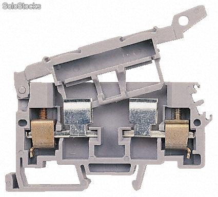

  19. #94
    Lugh está desconectado Forero
    oct 2005
    Valladolid
    616
    Predeterminado Re: Problema con las baterías
    Me han gustado esos soportes para los diodos en carril DIN, ¿de que casa son ?, ¿como hay que pedirlos?, pues son bastante aseados y me gustan mas que las “fichas” que yo utilizo.
    Jeje, si que quedaron bastante aparentes. Son "caseros", soldamos el diodo en un portafusible tipo a éste, si te fijas bien en la foto se aprecian los tetoncillos de la tapa donde debería ir el fusible y que se eliminó.
    Nombre:  borna-carril-din-con-fusible-20x5-mm-entrelec-115-657-25-6353803z0.jpg
Visitas: 847
Tamaño: 29,5 KB
    Cuando necesitamos meter una sección de cable mayor modificamos una borna, quitando la pletina que traen dentro y sustituyéndola por el diodo, queda también muy curioso.

    Vale, te voy a dar mi opinión.
    Primero:
    El grosor de cable es bastante pequeño para las longitudes que tienes hasta el regulador.
    Segundo:
    Debes de colocar diodos anti-retorno, nada del otro mundo, con unos diodos “P1000M” te valen para lo tuyo y los venden en tiendas de electrónica a un precio muy pequeño entre 10 cts. y 50 cts. según tienda.
    Para pillarlos puedes utilizar regletas de las de empalmar cables de esas que se vende en “peines” de 10 y que se pueden separar de uno en uno, si uno quiere, como esta por ejemplo https://encrypted-tbn1.gstatic.com/i..._yBaBHk8uOnEmw
    Recuerda, siempre se colocan en el cable positivo y con la “rayita” mirando hacia el regulado(es una metáfora).
    Yo pondría el P2500M, que es el que puse anteriormente, la razón es que por experiencia los de 10A se acaban jodiendo en un año, por lo que valen es mejor "burro grande".
    Yo los últimos los compré en Farnell, pero si ya no los hay...
    He visto esta tienda, que tienen los P1000M DIODO P1000M - RECTIFICADOR 1000V / 10A
    Se pueden poner dos en paralelo.
