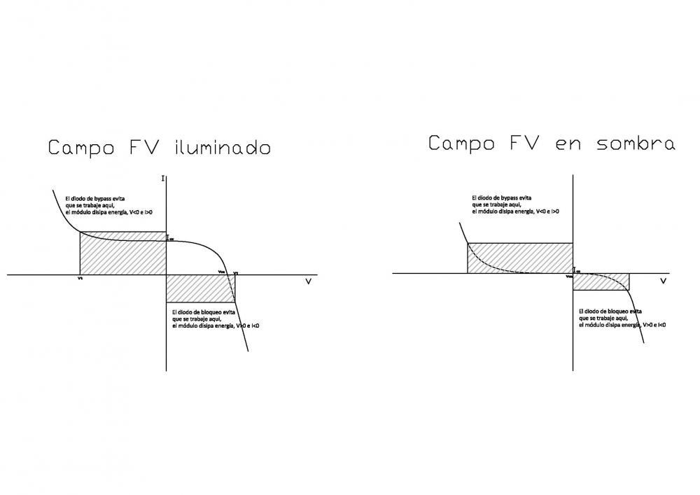

    Amigo GASTRY, claro que los paneles llevan diodos,¡¡¡ pero esos diodos no valen para que no se descarguen las baterías por la noche!!!
    Esos diodos son para otra cosa.
    Necesitas poner un diodo "gordo" entre el positivo de la batería y los cables que viene de los paneles.
    Exacto, como dice Carlos6025 los diodos de los módulos son de bypass, y protegen de polarización inversa a los módulos, es decir para que los módulos no trabajen con V<0 e I>0 y disipen energía, pero para que los módulos no trabajen en el tercer cuadrante, V>0 e I<0 y disipen energía hay que poner diodos de bloqueo, normalmente los reguladores los incorporan para que los módulos no te descarguen las baterías por la noche.
    Ya hace mucho publiqué un post explicando como funciona una célula, lo refresco con esta imagen:
    Como ves, de dia y con los módulos iluminados no hay problema ya que la tensión a circuito abierto de los módulos Vca es siempre mayor que la tensión en baterías, a poquita luz que haya Vca>V_batería.
    El problema viene de noche, que si pones los módulos a la misma tensión de las baterías pues se convierten en un bonito radiador, puede que no aprecies si se calientan, es mucha superficie y lo mismo la descarga es lenta, depende de la resistencia serie de los módulos, pero la descarga se produce.
    Seguramente tengas las baterías hechas unos zorros después de meterles una descarga profunda a diario, y lo mismo es tu regulador el que estaba mal y producía el mismo efecto.
