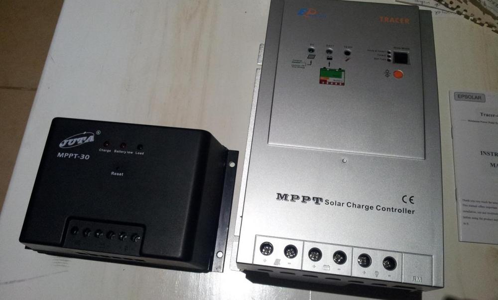

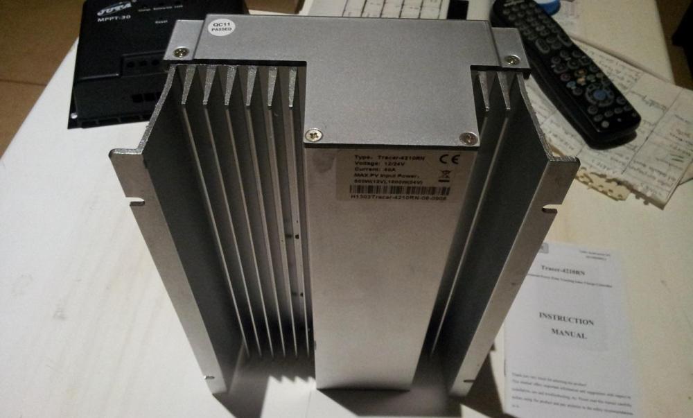

    En el Tracer 4210RN no lo puedes configurar los voltajes de carga. Lo único configurable es el tipo de batería (si recuerdo bien tienes "flooded"), la capacidad de la batería (en Ah) y el coeficiente de temperatura (te recomiendo -5mV/C).
    Claro que el 4210RN es grande y pesado, se trata de un MPPT 40A de verdad (con convertidor CC/CC).

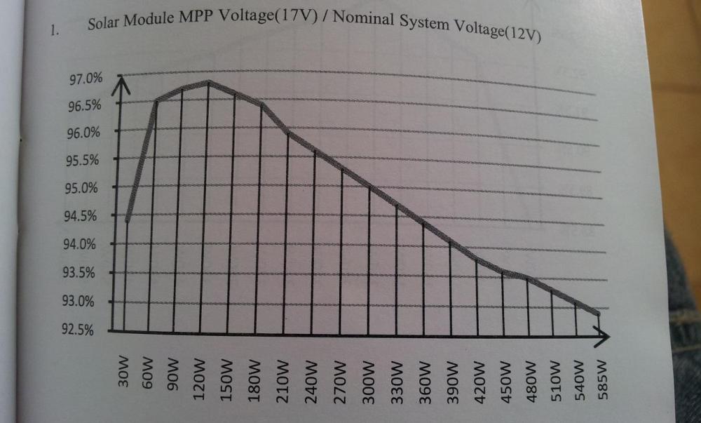

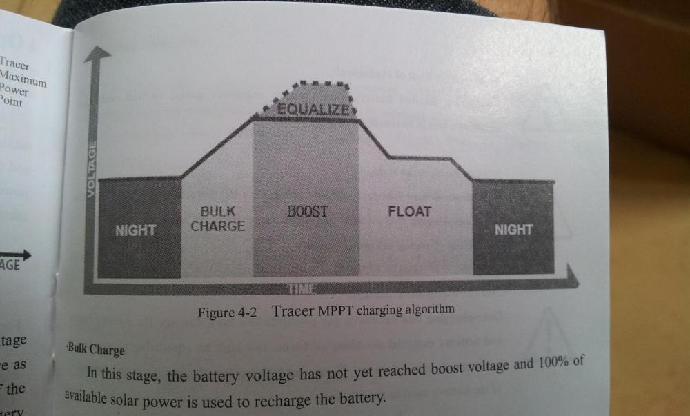

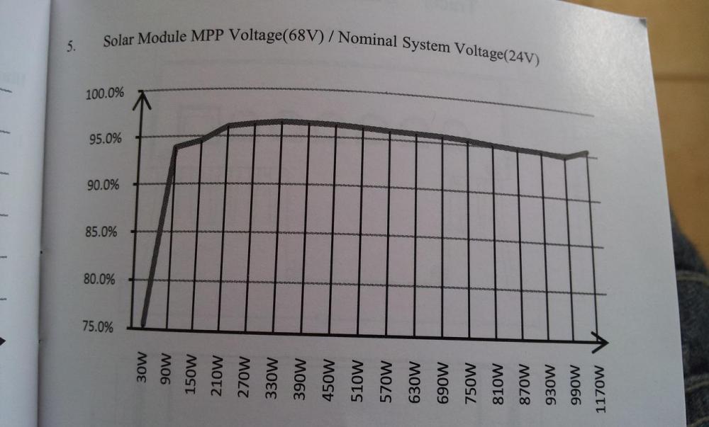

    Se me olvidaba segun el manual y las graficas que pondre del manual dice que contra mas paneles en serie ponga mas eficiencia obtendre a mayor Wh de consumo o de paneles instalados no lo entiendo bien las graficas ahora las subo.

    Las gráficas simplemente muestran el rendimiento MPPT en dependencia de los watios FV, para bateria de 12V y de 24V y para 1, 2 o 3 paneles conectados en serie. El rendimiento está entre 91% y 98%; el mejor rendimiento lo obtendrás con batería de 24V.
    Tanto la carga "boost" como la ecualización duran 2 horas, no puedes configurar la duración. La ecualización no la hace cada dia, sino solo cuando detecta que la batería se había descargado mucho.

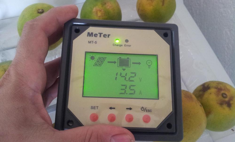

    Otra pregunta el SOC % que significa esactamente porque ayer por la noche cuando conecte la bateria por 1º vez me marco SOC 56% y deje toda la noche 2 leds 1Ah hoy por la mañana antes de dar el sol me marcaba SOC 45% que significa que la bateria a bajado y solo le queda un 45%?
    La bateria estaba cargada a Full hace 2 dias no tendria que ser un SOC mas alto o el otro regulador chino LCD no cargaba atope la bateria?
  7. #32
    Predeterminado Re: Instalacion aislada en Mexico (Riviera Maya) por fin montada y funcionado! DUDAS....
    Cita Iniciado por css_fran Ver mensaje
    SOC significa "state of charge" o sea "estado de carga". El tracer lo indica según el voltaje de la batería, lo cual es poco fiable. Solo sirve con los paneles desconectados y sin consumo, normalmente de noche.
    En tu caso te dice el Tracer que el SOC de la batería durante la noche ha bajado de un 56% a un 45%, o sea ha bajado un 11% y le queda un 45% de carga, más o menos.

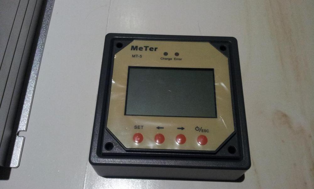

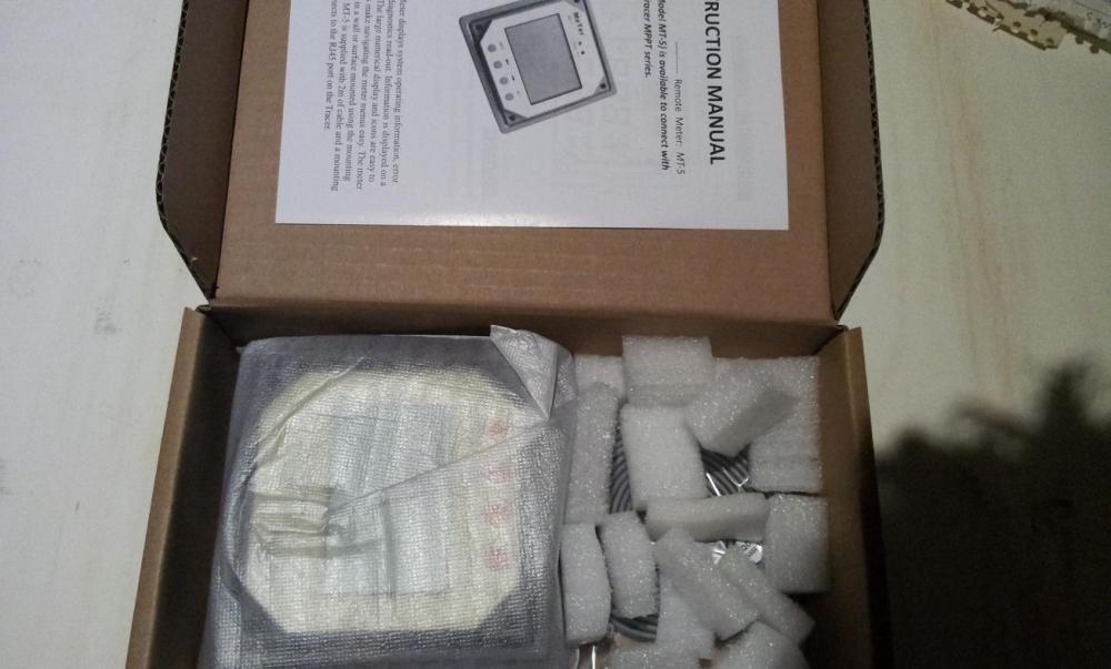

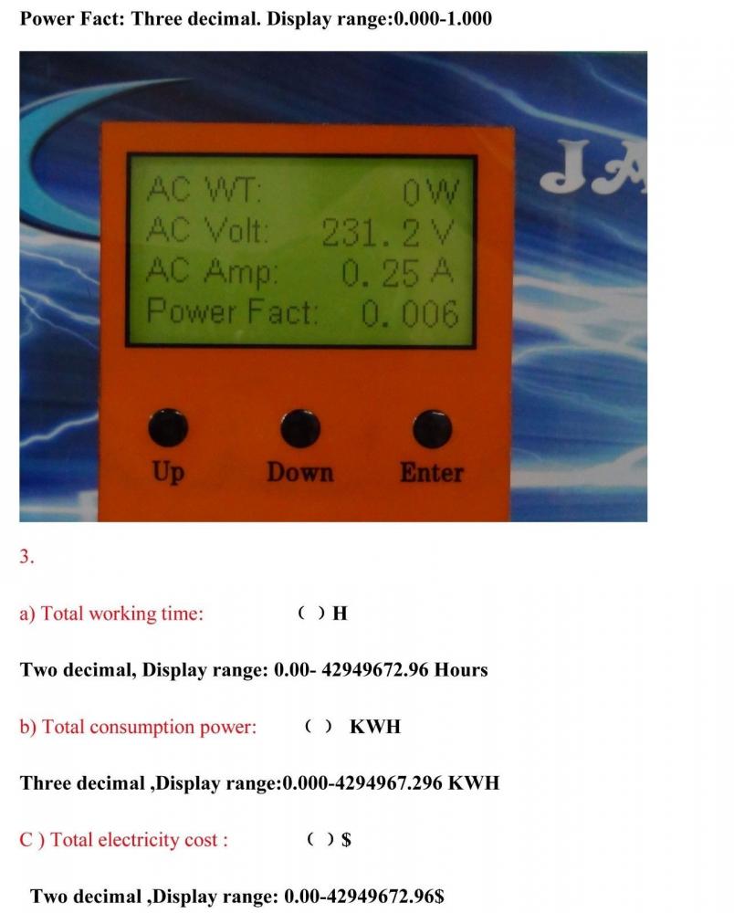

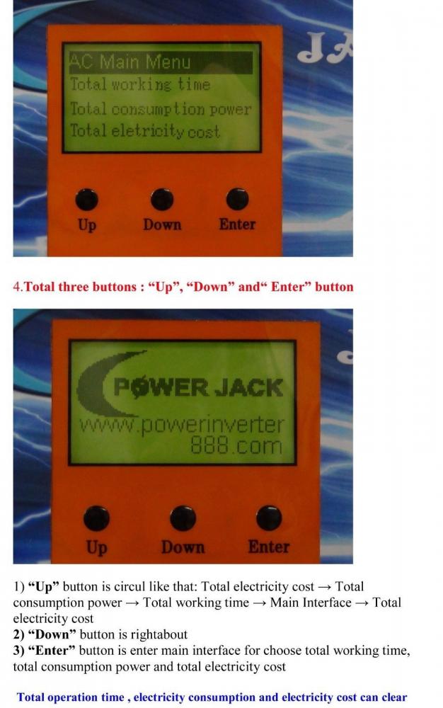

    Para saber los kWh gastados etc., podrías poner uno de estos contadores de consumo baratos que venden en la web, por ejemplo
    AC Digital LED Voltage Power Meter Monitor Watt Energy kWh Time Volt Ammeter 11 | eBay
  12. #37
    feb 2013
    Akumal (Riviera Maya) Mexico
    884
    Me parece excelente esa pantalla LCD justo lo que buscaba jeje, el problema como se conecta eso le hace falta algo mas para medir los Ah?.

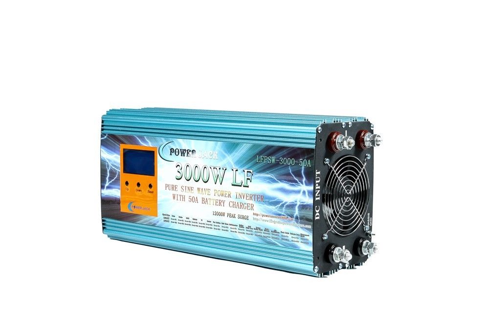

    Dudas con el inversor tengo ahora hay 3 posiblidades?
    1 Inversor de onda pura chino 24v 1500/3000w USB y LCD 2 salidas AC en 181€
    2 Inversor/Cargador de onda pura chino mejor calidad 24v 2000/4000w Cargador 10Ah 202€
    3 Inversor EE.UU marca COBRA Onda Modificada 24v 2500/5000w USB LCD 3 salidas AC 174€
    Que creeis es mejor un Cobra de onda modificada que uno chino de onda pura me ira bien todo con el Cobra de onda modificada?

    Solo para dejarlo claro: El aparatito NO(!) mide Ah! Si mide V, A, W y kWh con corriente alterna.
    Parece que se alimenta directamente de los 230V y que no necesita ni shunt ni bobina para medir amperios. La descripción dice que asi como viene puede medir hasta 20A y para ampliar hasta 50A basta poner cables más gruesos (asi lo dice el texto, pero no me fiaría demasiado).
    Dudas con el inversor tengo ahora hay 3 posiblidades ...
    No se puede saber, cual sería la mejor opción. En general, onda pura es mejor que onda modificada. Pero un onda modificada bueno podría ser mejor que un onda pura malo, sobre todo, si se casca al poco tiempo.
    De las tres opciones que das, yo escogería la segunda:

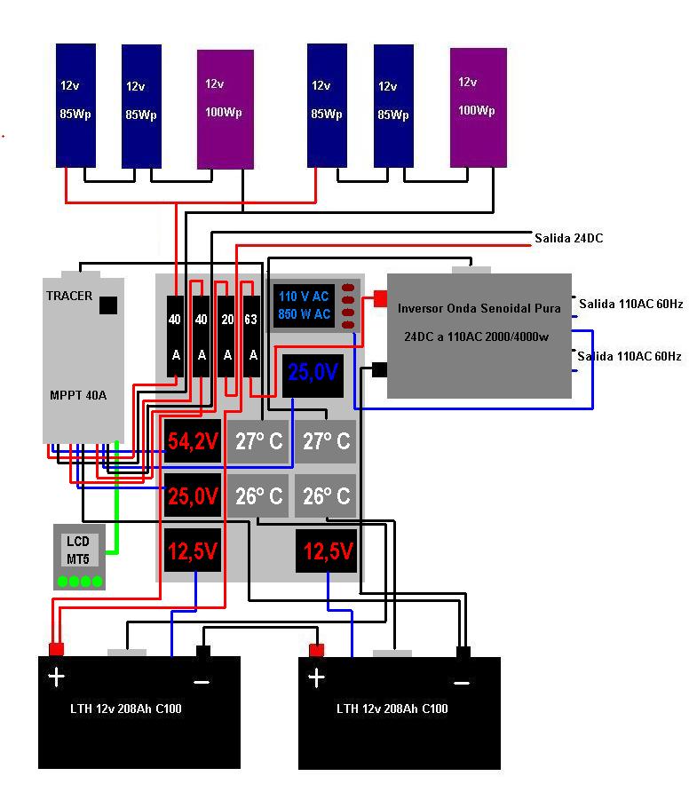

    Ya tengo el nuevo esquema le voy a poner tantas LCDs como si fuera un panel de avion jaja.
    Instalacion aislada en Mexico (Riviera Maya) por fin montada y funcionado! DUDAS....-esquema-fotovoltaico-36v-paneles.jpg
    Que os parece quedara guapo?, si hay alguna sugerencia o algo que quedara mejor me lo decis.
    No se si se entiende el esquema y sus conexiones hay mucho cable jeje pero los paneles hare 2 grupos de 3 para obtener el maximo voltage y asi el cable no tengo que comprar nada, el cable que voy a utilizar es de aluminio del rigido de 6 AWG (13,29mm) de unos 7 metros de los paneles al regulador, del regulador a baterias es algo menos de 2 metros tambien sera el mismo cable y de hay al inversor es 1,5 metros todo con el mismo cable sera suficiente o mejor poner algo mas gordo?
    Me faltara un par mas de LCDs para el tema de cargador que aun lo tengo en mente que ponerle.
    Los magnetotermicos sera de AC 110V y de los paneles pondre 1 de 40A que es lo maximo que admite el MPPT y de hay a las baterias otro de 40A que es lo maximo que soporta el MPPT de carga y de la salida de 24V en este caso uno de 20A que sera lo maximo que saldra (Seran 24V o sacara 12V?) y de las baterias al regulador uno de 63A es lo mas grande que tienen aqui de 1 solo polo y segun calculos a 25.6v da algo mas de 1600w suficiente para lo que tengo en casa, de todas formas mirare si hay de 80A que dan mas de 2000w.
    Si hay algo mal porfavor decirmelo para corregir antes de liarla jeje.

    En vez de magnetotérmicos para los circuitos regulador-batería y bateria-inversor te aconsejo estos "DC circuit breaker":

    Ojo, que tienes paneles de 85Wp y de 100Wp. No los combines en serie.
    Según tu esquema quieres hacer 2 strings de 3 paneles en serie cada string. Los tres paneles son de 36 células (Ump=17V), pero 2 son de 85Wp (Imp=5.0A) y 1 es de 100Wp (Imp=5.9A). Si conectas estos 3 paneles en serie, tendrás solo 3x85=255Wp, porque los paneles de 85Wp solo dejan pasar 5.0A, por lo que el panel de 100Wp se comportará como uno de 85Wp.
    En cada string tendrás Ump=51V e Imp=5.0A; los dos strings en paralelo darán Ump=51V e Imp=10.0A (510Wp).
    La otra opción es hacer 3 strings de 2 paneles en serie: 2 strings con los paneles de 85W y 1 string con los paneles de 100W. Estos 3 strings los conectas en paralelo y tendrás 540Wp (Ump=34V, Imp=15.9A).
    Con esta segunda opción sacarías 30Wp más de tus paneles.
    Tienes razón en cuanto la caída de tensión en tus cables de aluminio es mayor con 15.9A que con 10A. Pero la diferencia es pequeña:
    - Con 10A en 7m de cable la caída de tensión es de 0.3V. Perderías 10 x 0.3 = 3W en el cable.
    - con 15.9A en 7m de cable la caída de tensión es de 0.5V. Perderías 15.9 x 0.5 = 8W en el cable.
    Es decir, con la segunda opción sacas 30W más de las placas y pierdes 5W más en los cables, en total un plus de 25W.
    Conclusión: Mejor poner 3 strings de 2 paneles iguales en cada string!

    Cambio de planes en el tema de los paneles.
    Voy a España del 15 de diciembre al 19 de enero eso significa que me voy a traer mas paneles jaja.
    Mi intencion son 8 paneles mas de 85Wp ahora quiero recomendacion que es mejor?
    4 grupos de serie para obtener mas V o 3 grupos en serie?
    Podra el regulador con todos esos paneles no seran reales los 85Wp son paneles de 2º mano que tienen 8 años usados asique seran 80Wp aproximadamente.
    Con estos 12 paneles totales tendre suficiente para 3600Wh/dia? aqui en Mexico.
    Nuevo esquema veo mejor 4 grupos de serie con un maximo de V abierto de 88V.
    Opiniones ira bien para las 2 baterias o sera mucho panel?

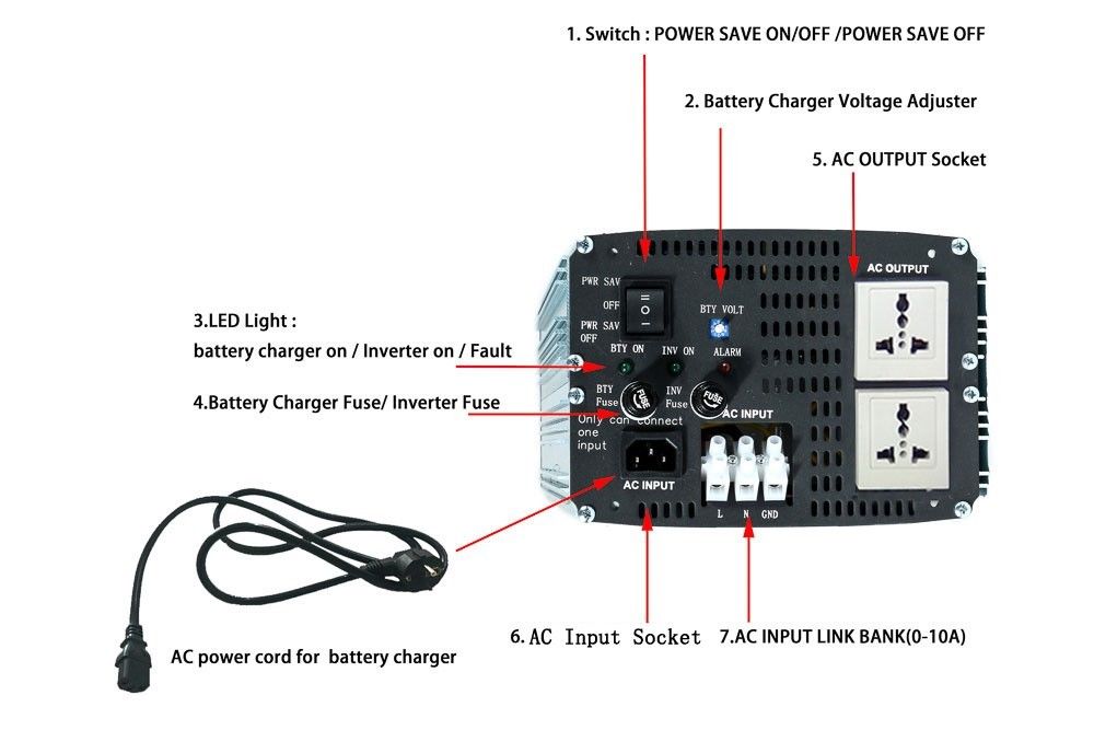

    He comprado este inversor por el precio de subasta es un regalo a toda regla es de Taiwan y de la marca Power-Jack no se que tal saldra pero por 150€ no se le puede pedir menos a un inversor de onda pura 3000/12.000 w de baja frecuencia con funcion UPS y cargador de 50Ah con modo ahorro de nergia y encima LCD donde muestra todo.
    Dejo fotos y caracteristicas.
    Instalacion aislada en Mexico (Riviera Maya) por fin montada y funcionado! DUDAS....-_57.jpg
    Instalacion aislada en Mexico (Riviera Maya) por fin montada y funcionado! DUDAS....-_55.jpg
    Instalacion aislada en Mexico (Riviera Maya) por fin montada y funcionado! DUDAS....-2123.jpg
    Instalacion aislada en Mexico (Riviera Maya) por fin montada y funcionado! DUDAS....-13134.jpg
    Especificaciones:
    Brand Power Jack
    Item no. LFPSW-3000-24
    Continuous Output Power 3000W
    Max Output Power 12000W
    DC Input Voltage 24V
    AC Output Voltage 110V
    Regulation ±5%
    Frequency 60Hz±3% or 50Hz±3%
    Efficiency 90%
    No Load current Draw 1.8A
    Power save on no load current draw 0.1 - 0.3A
    Output Wave Form Pure Sine Wave
    Temperature Protection 80 - 85C
    Input Low Voltage Alarm 21V-22V
    Input Low Voltage shutdown 20V
    Input High Voltage Alarm 30V
    Input High Voltage shutdown >32V
    Dimensions (L x W x H ) 47 X 22 X 15.5 CM
    Gross Weight 16Kgs
    Certificate CE
    Components Made in Taiwan
    Design Taiwan
    UPS: El inversor tiene la función de UPS, pero la batería no incluida dentro
    Power Save en:
    Si sólo se conecta la batería con la carga, unconnect cable de corriente alterna, cuando se cambia al modo de cargador de baterías, que esto significa es modo ahorro de energía en, en este momento la condición de la siguiente manera:
    El inversor se pondrá en modo de dormir, no hay corriente de carga es 0 AMP, cada 3secs, el inversor de detección de sí mismo, después de la 3seg, amplificador irá a 3AMP (stand by de energía, tiempo: 1 segundo, y luego de nuevo a modo de suspensión, amplificador es 0), el inversor se repita la situación, hasta que cambie a poder salvar off (inversor, por el costado)
    algún cliente necesita usar el refrigerador, puede cambiar a modo de ahorro de energía en, como el refrigerador sólo funciona cada media hora o una hora, pero la estancia del inversor en función ahorro de energía, no hay corriente de carga es 0amp, puede ahorrar energía
