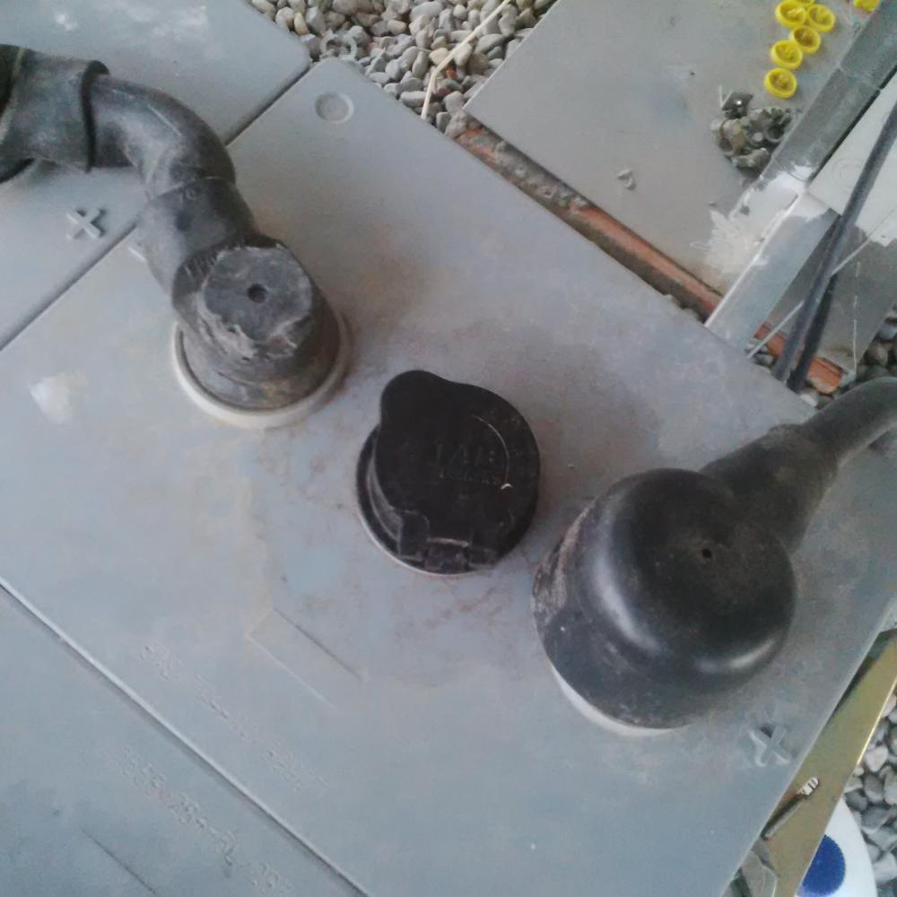

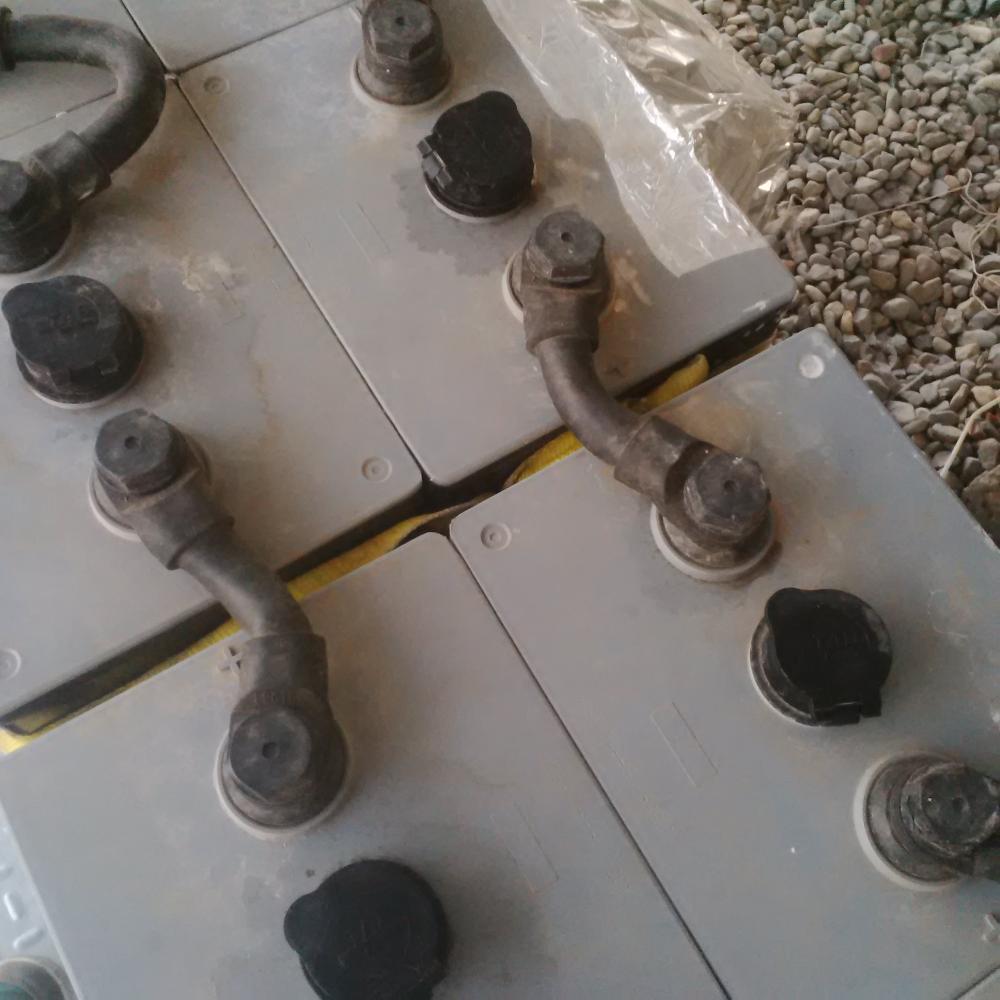

    Predeterminado se humedece el vaso alrededor del tapón.
    Es normal que algunos vasos tengan como un cerco, como si salpicara ácido del interior del vaso.
    El nivel de electrolito está al máximo, no creo que sea por eso, puesto que hace meses estaban bastante por encima del máximo y nunca había pasado, o al menos no lo había observado.
    No llega a hacer charco, peso se aprecia que está como húmedo y los tapones afectados aparecen también húmedos y oscuros, ya que el polvo que tienen no está seco (color claro)
    Llevo unas semanas que lo voy observando, intentaré fijarme si también aparece cuando ese día no hacen carga de absorción.

    Es normal que haya pequeñas salpicaduras de electrolito durante el funcionamiento de la bateria. Ese electrolito contiene agua, acido sulfurico, y sulfatos
    No son grandes cantidades y, si solo fuesen agua, ni se notarian por que se secarian rapidamente. Y de hecho lo hacen..... depositando pequeños cristales de sulfatos donde estuvieron. Pero esos sulfatos son altamente higroscopicos en algunos casos y se vuelven a disolver al absorber la humedad ambiente, con lo cual, la mancha de humedad es permanente
    Esas manchas no tienen mas importancia salvo por el hecho de que son altamente corrosivas y es aconsejable limpiarlas. Teniendo en cuenta que son muy acidas, o se limpian con abundante agua (con el riesgo de que parte del agua entre en el vaso), o con un trapo mojado en una disolucion de alguna sustancia basica. Una buena opcion es disolver algun antiacido, de los que se toman para evitar ardores de estomago (bicarbonato sodico, Almax, etc...) en un vaso de agua, humedecer un trapo de algodon en ese vaso, y limpiar con el las humedades superficiales de los vasos. Ponerse guantes de goma, las dichosas humedades de los vasos son muy acidas

    Hola skolly, cuanto tiempo... Las mias ya sabes que son TUDOR OPzS y siempre les ha pasado algo parecido, porque los gases escapan por cualquier resquicio y al atraer la humedad del ambiente forman como un cerco. Yo les paso papel de celulosa de vez en cuando y a correr. Es la mismo sustancia que hay en las paredes internas del tapón cuando los abres. Pero no te preocupes ahora voy a abrir un post con fotos de un vaso mío de como tiene la tapa y sigue funcionando como un león.

    A la (muy) larga y en uno de los peores escenarios, esta humedad ácida promueve la corrosión. Ahí tienes el positivo de un vaso de rosmari51.
