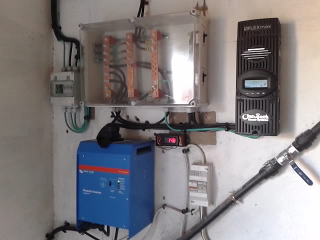

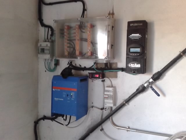

    hola de nuevo,por fin termine el montaje y funciona ejejej ,pero una vez trasteado el fm80 tengo algunas dudas,que haber si podeis aclararmesla
    1 cuando el fm estas en absorción las bateris me cuecen eso es normal(programado 2.50 horas 15 v.como me dijistes.bueno me dijistes 3 pero después de comprobrarlo termino antes y regule eltiempo a esa duración,con los amperes de cola 18 ap)
    2 el voltaje re-bulk estas a 12,50v¿esta bien o he decambiarlo
    3 en batería calibración,en la parte izquierda pone15v. y en la derecha 00¿lo dejo asi?
    4 en modo de espera 6 amp ¿ ?
    5 modo despertar 1,50 v ¿?
    6 mppt establecido 77% voc ¿?
    estas son mis dudas decirme por favor si debo cambiar alguna

    Eres un legionario, mira que tener una tubería de agua junto a la electrónica.

    mjrosg esa tuberia esta sin funcionamiento es para alimentar unos aspersores en caso de incendio en una parte de la parcela.pero asi y todo estoy mas seguro de su estanquedad.que de la instalacion que tengas tu en tu casa,auque este echa con tubo wilson.esa rs mi profesion.
    pero mi post no es para hablar de fontaneria jeje.

    Si con "cuecen" te refieres a que hierven...sí, es normal.
    El re-bulk lo pondría a 12 voltios como mucho.
    La calibración está bien así, siempre que no tengas apenas caída de tensión en los cables del regulador a baterías.
    Modo de espera 0,6 A.
    Modo despertar 1,5 V
    Mppt establecido está bien.
