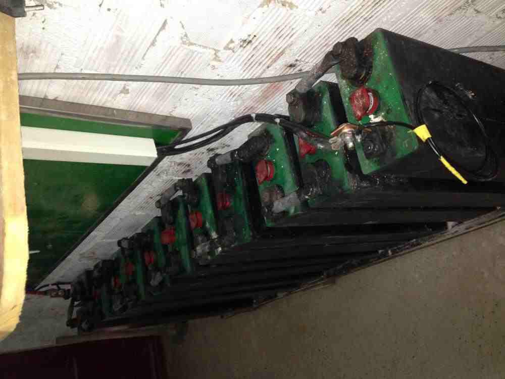

    Hola a todos
    Tengo la instalación funcionando gracias a todos vuestros consejos y quiero ir un poco más allá.
    Quiero ampliar las baterias poniéndoles otro bloque exactamente igual al que tengo, adjunto foto.
    Son vasos de 750 Ah de 2 voltios cada uno con ello consigo 24 voltios.
    Como pasa en todo le he metido muchas cosas a la instalación y he pensado añadirle otro grupo.
    ya he leído que es malo unas gastan a las otras, pero por medio de diodos esto se puede contrarrestar.
    Es viable lo que os propongo?
    Tenéis algún esquema que me pueda servir?

    No sé cuánta vida les quedará a esas baterías, se ven usadas o como poco muy sucias.
    Si las expectativas no son del todo buenas podrías ampliar en paneles lo que te deje el regulador, y en horas de sol consumir todo lo que puedas. Luego cuando se agoten podrás decidir si poner otras más grandes o pasar a 48 V.

    Hola Vespertilum y Nelo
    Estaría bien hacer dos circuitos, pero tendría que invertir en un inversor para el segundo banco y es una pasta.
    No se sí se podrán sacar un + y - de cada banco y conectarlos al inversor, lo más seguro es que lo reviente.
    Quería utilizar lo que tengo, he leído algo que por medio de diodos se pueden conectar varios bancos de baterias, pero no veo un esquema que me centre en el asunto.
    También han comentado que es malo conectar así dos bancos que te los cargas, pero que por medio de diodos se puede subsanar bastante bien.
    La foto que he adjuntado la verdad es que es una guarrada, les di mucha grasa a los bornes y no los limpie antes de sacar la foto, pero tienes razón están ya castigadicas, son de una carretilla eléctrica, pero las tengo a una densidad de 1,29 y cuando subo el fin de semana me aguantan estupendamente todo lo que les pido.
    La verdad es que tengo dos circuitos uno con dos placas con regulador MPPT y otro con otras dos placas con regulador Steca, los dos conectados al banco de baterias y un convertidor Studer de 2200 w.
    Bueno esperare para ver si alguien me puede aportar algún esquema o alguna experiencia
    Gracias por vuestros aportes

    Con 4 paneles rondarás por lo alto sobre los 1.000 Wp, veo mejor ampliar en paneles y dejar las baterías como están.
    Si nos detallas paneles y reguladores, además de los consumos que tienes ahora, veríamos lo que se puede subir de generación.

    Sin tener en cuenta el lavavajillas va sobrada de batería, entonces lo suyo sería utilizar el lavavajillas a medio día y con sol.
    La resistencia del calentador es un problema, habría que ver si se puede sustituir por una de 1200 ó 900 W, o meterle directamente agua caliente que obtengas por gas, biomasa, un calentador que aproveche excedentes solares, por aquí hay algún que otro tema bueno al respecto.
    Mejor ampliar paneles que baterías, se me ocurre lo siguiente: con un panel de 48 células en serie con los otros dos son 144 células, igual que dos paneles de 72 células en serie. Entonces compraría un panel de 48 células y dos de 72 células, y los enchufaría todos al tristar MPPT, quedando en paralelo una rama con tres de 48 en serie, y dos ramas con dos de 72 en serie. Así aprovechas al máximo todos los paneles y evitas tener dos reguladores compitiendo.

    De panel pondría un poco más, sobre todo si la nevera la dejas encendida entre semana y quieres usar también el lavavajillas. Para aprovechar bien el TriStar MPPT de 45 A puedes hacer lo que dijo vespertilum y conectarle otro panel más de 48 células en serie y los en paralelo a la serie de 3 paneles, le pones los dos de 170 Wp (72 células).
    El Steca entonces no te haría falta pero te viene bien para poder ampliar en un futuro si vieras que con el TriStar de 45 A de quedas corto.
    El Studer cuenta con gran capacidad de sobrecarga, incluso puede que te aguanta el lavavajillas sin hacerle llegar agua precalentada.
