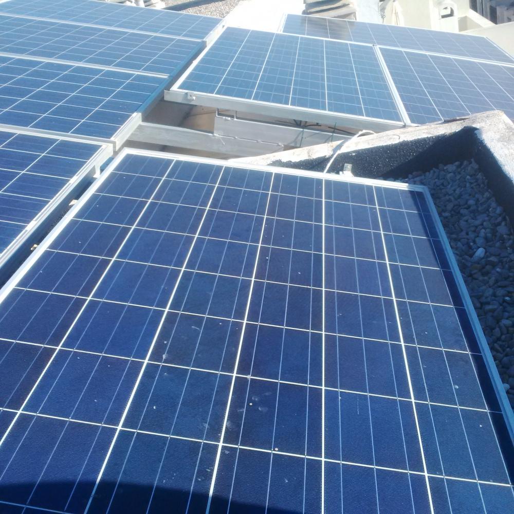

    Mis 4000 Wp de panel hoy han generado 1080 Wh, aqui en Mallorca, lo que equivale a 0,27 PI.
    Bueno, puedo estar contento de que las placas todavía están en su sitio, a pesar del viento hurracanado. Vaya dia!

    Mi cosecha de hoy, con mucho sol y mucho viento: 12,2 kWh, equivalente a 3,05 PI
    (recordar que tengo 4000 Wp en placas, con inclinación de 20°, 3 orientaciones diferentes y alguna sombra)
    bueno os quería poner un ejemplo de lo cabronas que son las sombras parciales...
    ya he arreglado el sombreado que puse en la foto moviendo un poco el panel para salvar la sombra que afectaba a un panel del string 2, pues bien... si con la sombrita no pasaba de 3950w en potencia punta a mediodía, ayer y hoy he llegado a 4500 constantes, y 4800 en caso de que acabara de pasar una nube de esas rápidas (suma de radiación difusa de la nube + directa)... a lo largo del día son varios kwh más... en días grises esa pequeña sombra daba igual, pero días de sol de diciembre (hasta noviembre y desde mitad de enero ya no afectaba la sombra) hay q rascar de donde se pueda...
    Parece que la sombra afectaba a un solo panel? Y habiéndola arreglado tienes >500W más? Qué potencia pico tiene el panel?
    Si te he entendido bien, la maldita sombra, a pesar de dar en un solo panel, quita mucha más potencia de la que podría generar este panel.
    Es decir, si no puedes quitar la sombra, sales ganando quitando el panel?

Nombre: IMG_00000267.jpg
Visitas: 397
Tamaño: 160,4 KB
    Pues es raro. Lo normal es que el módulo tenga 3 diodos bypass (o incluso 6), con lo cual el inversor tiene la posibilidad de anular la cadena de células afectada (que sería 1/3 o 1/6 de módulo - según número de diodos bypass). Con sombras parciales siempre hay dos puntos MPP, uno global (que suele ser el de menos tensión y más corriente) y otro local (más tensión y menos corriente). Ahí es donde muchos inversores fallan y se quedan enganchados en el MPP local sin hacer un barrido completo para encontrar el MPP global. El Sunny Boy, no obstante, cuenta con la tecnología "OptiTrac Global Peak" con lo cual busca el MPP global. Pero en tu caso parece que se ha quedado con el MPP local que es el resultante de la corriente que dejan pasar las células con la sombra parcial (resultando en una mayor tensión - serán unos 10 V más - pero en una corriente menor - pues un 15% menos de corriente). A lo mejor tienes desactivada esa función o ajustado un intervalo muy largo para el barrido completo. Bueno, ahora en principio ya da igual, ya que has arreglado el tema de la sombra...

    vale, estoy pensando una cosa... el viento que hacía estos dos días, refrigera mejor los paneles, ya me ha pasado alguna vez que cuando hace mucho viento (EN INVIERNO), la potencia pico a mediodía sube bastante (por trabajar a más tensión al estar el módulo más frío). a ver si hoy no hace viento y lo compruebo... el optitrac lo tengo activado.
