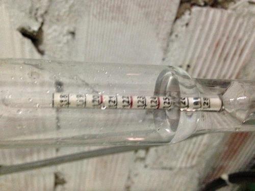

    Tengo dos densimetros que me dieron con las primeras baterias que tuve y tengo dudas de para que sirve uno de ellos.
    La segunda foto creo que lo tengo claro, me marca las densidades con unas líneas rojas.
    1,20 batería baja
    1,22 batería media
    1,24 batería cargada

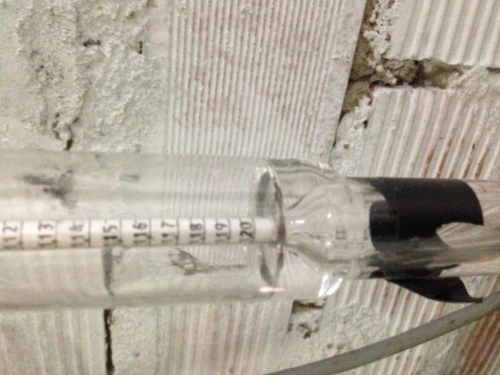

    Pero el primer densimetro no entiendo que me marca.
    he tomado las fotos con el electrolito dentro para que lo veáis.
    Sabéis para que sirve?
    Deberia de subir más la densidad?
    algunos vasos los tengo a 1,25 y otros sobre todo los de en medio a 1,23 y 1'24 es normal?

    ¿Qué tipo de batería tenías? Si es OPzS o similar, entonces la densidad nominal es de 1,24 kg/l. Quiere decir cuando la batería está cargada de todo llega a 1,24 kg/l. Ahora bien, puede haber ligeras diferencias por temperatura (cuanto más calor, menor densidad) y por el nivel de electrolito (cuanto más bajo el nivel, más concentrado el ácido, osea más alta su densidad).
    La escala de densidad para las OPzS es de 1,10 kg/l (totalmente descargadas) hasta 1,24 kg/l (totalmente cargadas). La densidad se comporta de forma lineal en función del estado de carga, es decir el 50% de carga lo tienes con 1,17 kg/l (justo en medio entre 1,24 y 1,10).

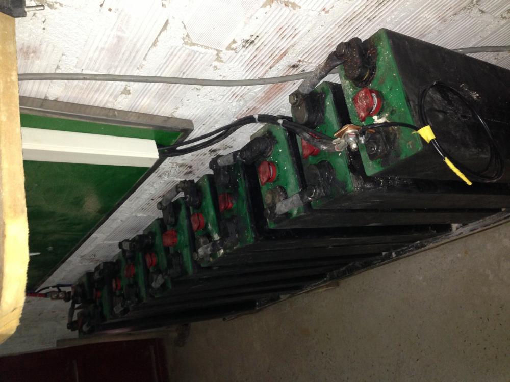

    Te envió las fotos de las baterias, son de una carretilla eléctrica y están un poco castigadas.
    Están un poco sucias de darles grasa por los bornes, se me querian sulfatar un poco, este fin de semana las dejare niqueladas.
    Mi duda era sobre la primera foto ese densimetro tiene otra escala distinta a la foto dos.

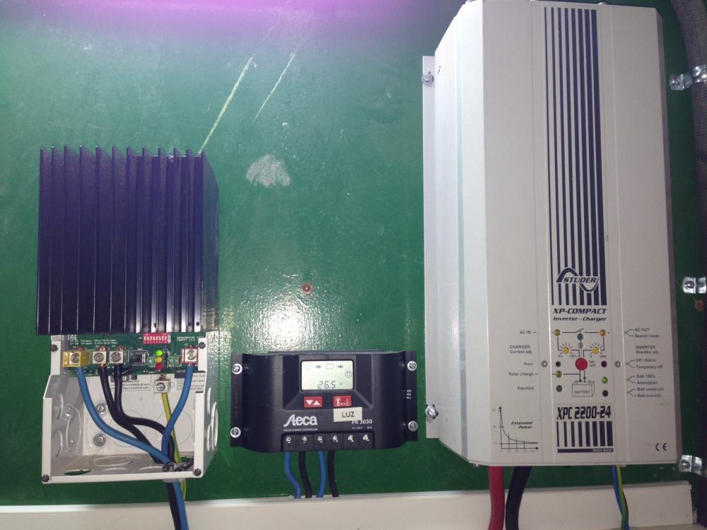

    También coloque el otro regulador steca para las dos placas de 72 células y el morningstar para las de 48.

    En los densimetros actuales hay una escala que no nos vale para nada que pone una B (baume), es para medir otros liquidos asi que ni caso. A veces me llama algún cliente todo loco ............que la densidad no sube y tal ......con girar el densimetro arreglado XDDD

    Ayer comprobé una cosa, en el morningstar estaba el led en verde, pero como estoy muuuuuuuuuuuuuuuy emocionado con lo de tener 220v os cuento:
    Tengo conectadas unas neveras viejas que entre las dos consumen 175 w, las he dejado conectadas para ver si las baterias no se vienen abajo, lo quiero comprobar antes de comprar una A+++, ayer le conecte también un tostador de 700 w un rato y las luces del morningstar cambiaron a amarillo - rojo, cuando lo desconecte cambiaron a amarillo y al rato a verde.
    Sabéis que me quiere decir esto en el regulador?
    En el steca de 28,4 v que marcaba bajo a 24,5 v

    Bueno, siendo PzS (de carretilla elevadora) normalmente tienen 1,28 - 1,29 kg/l de densidad nominal, osea falta un poquito para cargarlas de todo. Probablemente necesitarán una carga de ecualización para llegar a tope.
    Lo de las indicaciones de los reguladores de carga, ni caso...
    Simplemente toman la tensión de la batería como referencia para el estado de carga, pero ya cuando dejan de cargar y ya no se trata de tensión de carga sino de reposo, la indicación no tiene nada que ver con el estado real de carga. Es totalmente normal que el TriStar te marque amarillo-rojo por la noche, teniendo la batería completamente cargada y si sale corriente de la batería (consumo por el inversor) aún peor. Por eso, para saber como van realmente, o mides con el densímetro o te compras un monitor de baterías como el Victron BMV600S.

    Es que una cosa es la tensión de la batería y otra la tensión de carga de una batería. Si no estas gastando bien puedes ver que estas en flotación a 13.5V, enciendes algo y lo que pasar a ver es la tensión de la batería en si a 12.7V
    Para mi los xantrex y los mornings sin pantalla (que son la mayoría) son un sin vivir, esas cochinas lucecillas son un tormento de información vaga. Que les habrá costado dar algo mas de información sin pasar por caja...
