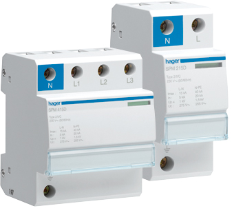

    Creo que hemos hablado algunas veces de un chisme que se llama limitador de sobretensiones, no es barato, pero te atenúa o evita bastante los daños.
    Veras de los rayos solo se ve y oye el principal, pero de los “afluentes” nada mas que se ven los daños o alguna pequeña descarga, a ti lo que te ha jodido la instalación han sido algunos de los “afluentes”, porque si hubiese sido el principal lo mismo tendrías un buen agujero en el tejado o desde donde hubiese salido, por aquello de que los rayos salen desde tierra hasta las nubes.
    Ojo, un rayo principal no lo aguanta nada y no hay chisme que te proteja ante el, salvo que tengas un pararrayos de los llamados activos o llamadores.
    Aquí una foto de los chismes:
    http://www.hager.es/images/images_09...imitadores.jpg

    Gracias mjrosg, miraré el invento del limitador.

    Pregunta por un varistor (el limitador de mjrosg), también lo tienes en DEHN, Dismatel y supongo que Circutor también puede tener.

    Como bien dice Photon, tienes esos chismes en todas las marcas y los hay para alterna y para continua.

    Hola amigo,cuales son los chismes que tanto mencionan.
    Alguna foto.

    Cual seria su función.
    Cual es el nombre correcto.
    grasias.

    Se llama Protección contra sobre-tensión o Varistor y, como dice Photon, los hay para AC para DC.
    Su misión, en este caso, es absorber o derivar una sobre-tensión ocasional.

    Los vasistores realmente lo que hace es derivarte a tierra una sobrecarga ya sea del polo positivo, negativo o los dos, el tema es que dependiendo de la seccion de los cables y la medida de la pica de cobre podra protegerte mas o menos de una descarga indirecta ojo!!! Ademas necesitas conectar a tierra los marcos de las placas
