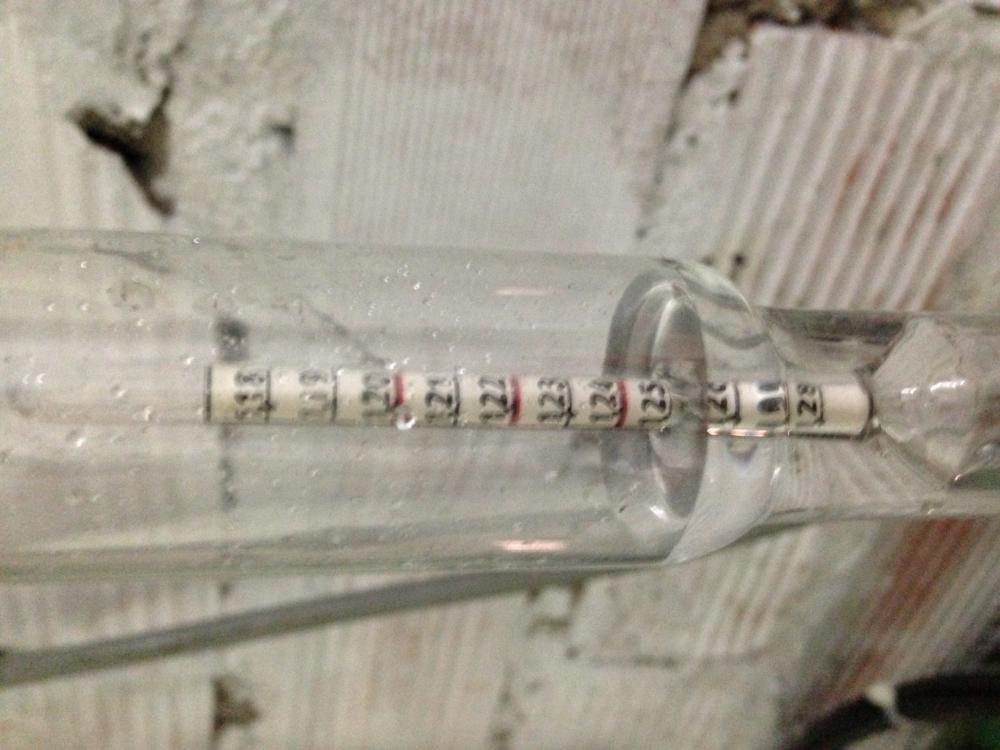

Hola amigos.
Tengo dos densimetros que me dieron con las primeras baterias que tuve y tengo dudas de para que sirve uno de ellos.
La segunda foto creo que lo tengo claro, me marca las densidades con unas líneas rojas.
1,20 batería baja
1,22 batería media
1,24 batería cargada
Foto 1. Foto 2
Archivo adjunto 8039 Archivo adjunto 8040
Pero el primer densimetro no entiendo que me marca.
he tomado las fotos con el electrolito dentro para que lo veáis.
Sabéis para que sirve?
Deberia de subir más la densidad?
algunos vasos los tengo a 1,25 y otros sobre todo los de en medio a 1,23 y 1'24 es normal?

¿Qué tipo de batería tenías? Si es OPzS o similar, entonces la densidad nominal es de 1,24 kg/l. Quiere decir cuando la batería está cargada de todo llega a 1,24 kg/l. Ahora bien, puede haber ligeras diferencias por temperatura (cuanto más calor, menor densidad) y por el nivel de electrolito (cuanto más bajo el nivel, más concentrado el ácido, osea más alta su densidad).
La escala de densidad para las OPzS es de 1,10 kg/l (totalmente descargadas) hasta 1,24 kg/l (totalmente cargadas). La densidad se comporta de forma lineal en función del estado de carga, es decir el 50% de carga lo tienes con 1,17 kg/l (justo en medio entre 1,24 y 1,10).

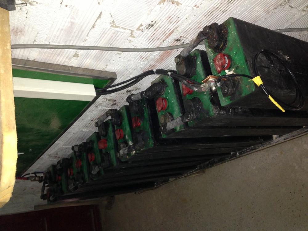

Te envió las fotos de las baterias, son de una carretilla eléctrica y están un poco castigadas.
Están un poco sucias de darles grasa por los bornes, se me querian sulfatar un poco, este fin de semana las dejare niqueladas.
Mi duda era sobre la primera foto ese densimetro tiene otra escala distinta a la foto dos.

En los densimetros actuales hay una escala que no nos vale para nada que pone una B (baume), es para medir otros liquidos asi que ni caso. A veces me llama algún cliente todo loco ............que la densidad no sube y tal ......con girar el densimetro arreglado XDDD

Yo que este en los valores que me ha comentado Hlebtomane y solucionado.

Bueno, siendo PzS (de carretilla elevadora) normalmente tienen 1,28 - 1,29 kg/l de densidad nominal, osea falta un poquito para cargarlas de todo. Probablemente necesitarán una carga de ecualización para llegar a tope.

Con el morningstar le habré realizado más de 5 ecualizaciones en tres meses y las placas se las he puesto directas también unas tres horas para hacerlas hervir y estando muy pendiente de ellas con el voltímetro y densimetro.
Yo cambie un vaso de sitio por que estaba un poco bajó y lo puse de los primeros por ejemplo hacia el polo negativo, así me empezó a subir la densidad de este.
Yo en todos no los tengo a 1'29 algunos están a 1,285 pero no le doy ya la mayor importancia.
Las baterias son de un toro eléctrico las cuales tienen ya 11 años y están machacadas, como es lo más caro de la instalación no me quedo otra que intentar recuperarlas con lo que he leído por internet.
